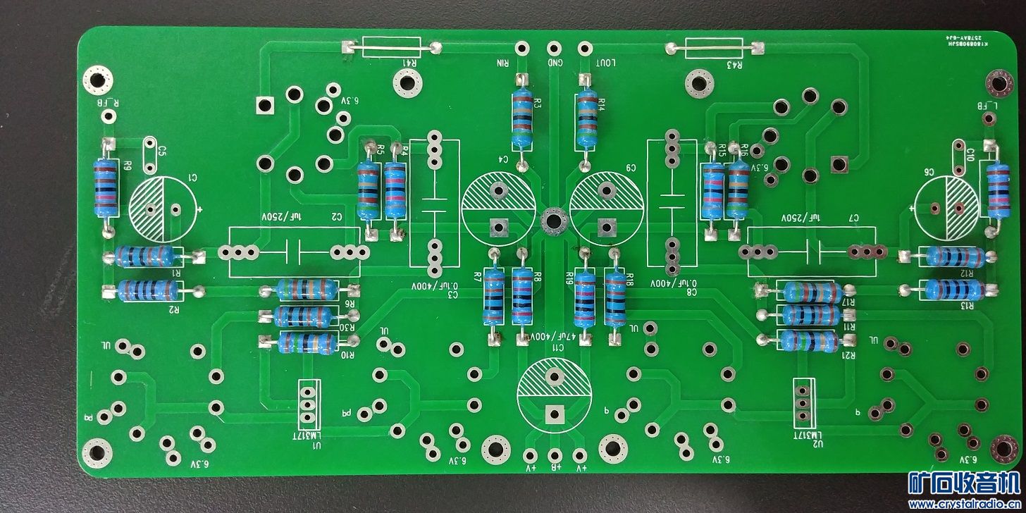

去年做了两个小胆耳放,路版的线路,觉得声音很不错,150V那个噪音达不到我的要求,最终放弃,12V版那个一直是我的K701搭档。

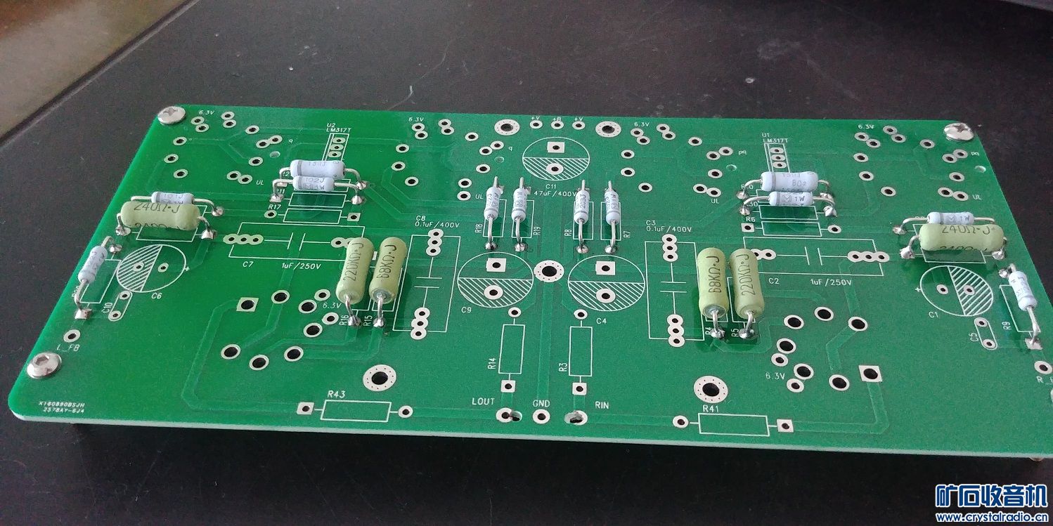

年底想搞一个胆机玩玩,看路版这个NO.1线路不错,也有很多制作范例可以借鉴参考,当时就开始备料了,也陆续焊了电阻。
后面工作调动,一直没有时间继续。

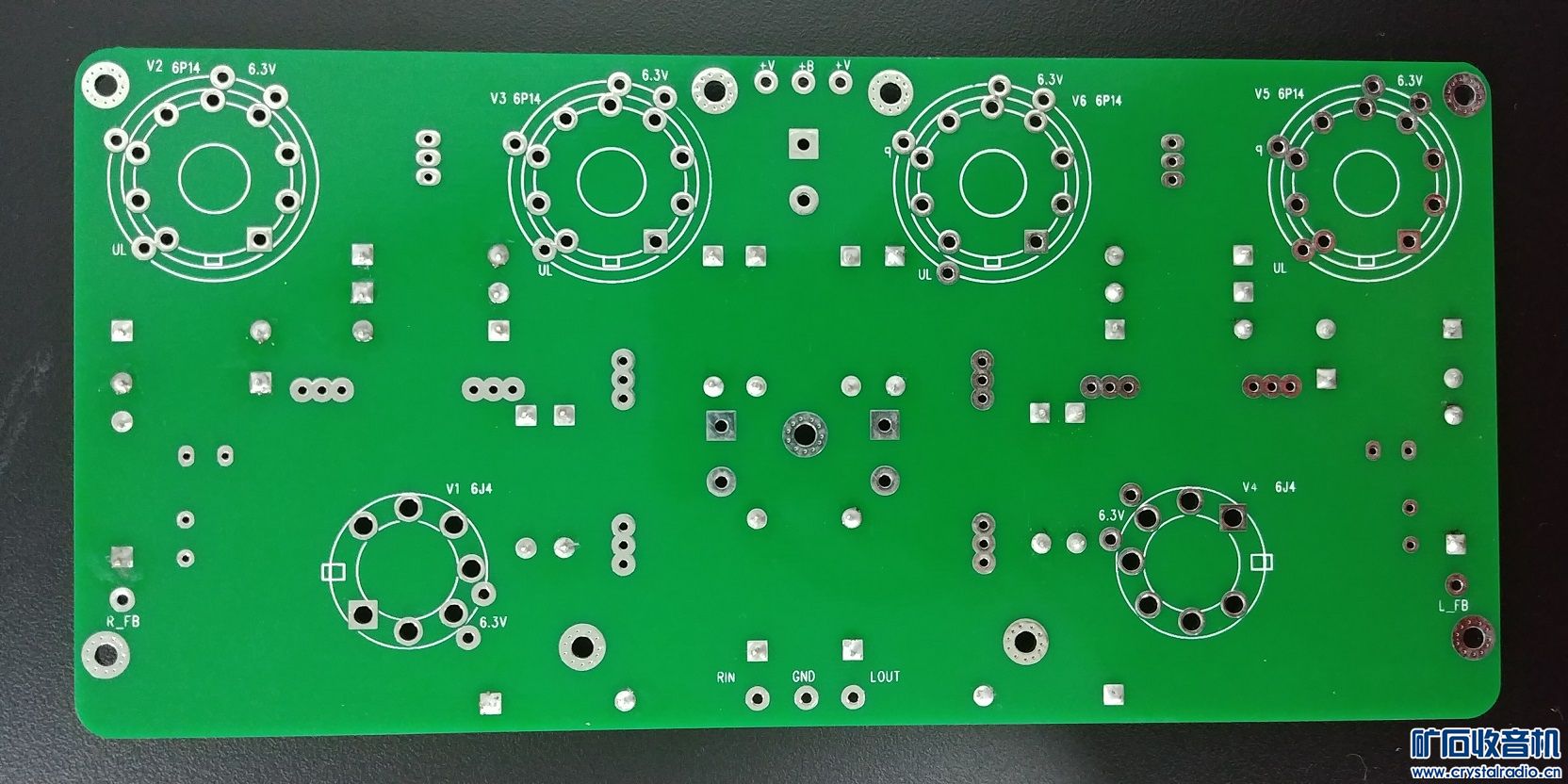

最近有点闲余时间,又把这个板子继续做起走。另外又买了一块板子,准备自己配电阻,装高阶版(其实就是6EW6那个 )
原来PCB板子上面设计有些不人性化,L in和R in脚距不是标准的5mm;然后6P15输出的P端和U端接头离的太远,想用接线座来做。

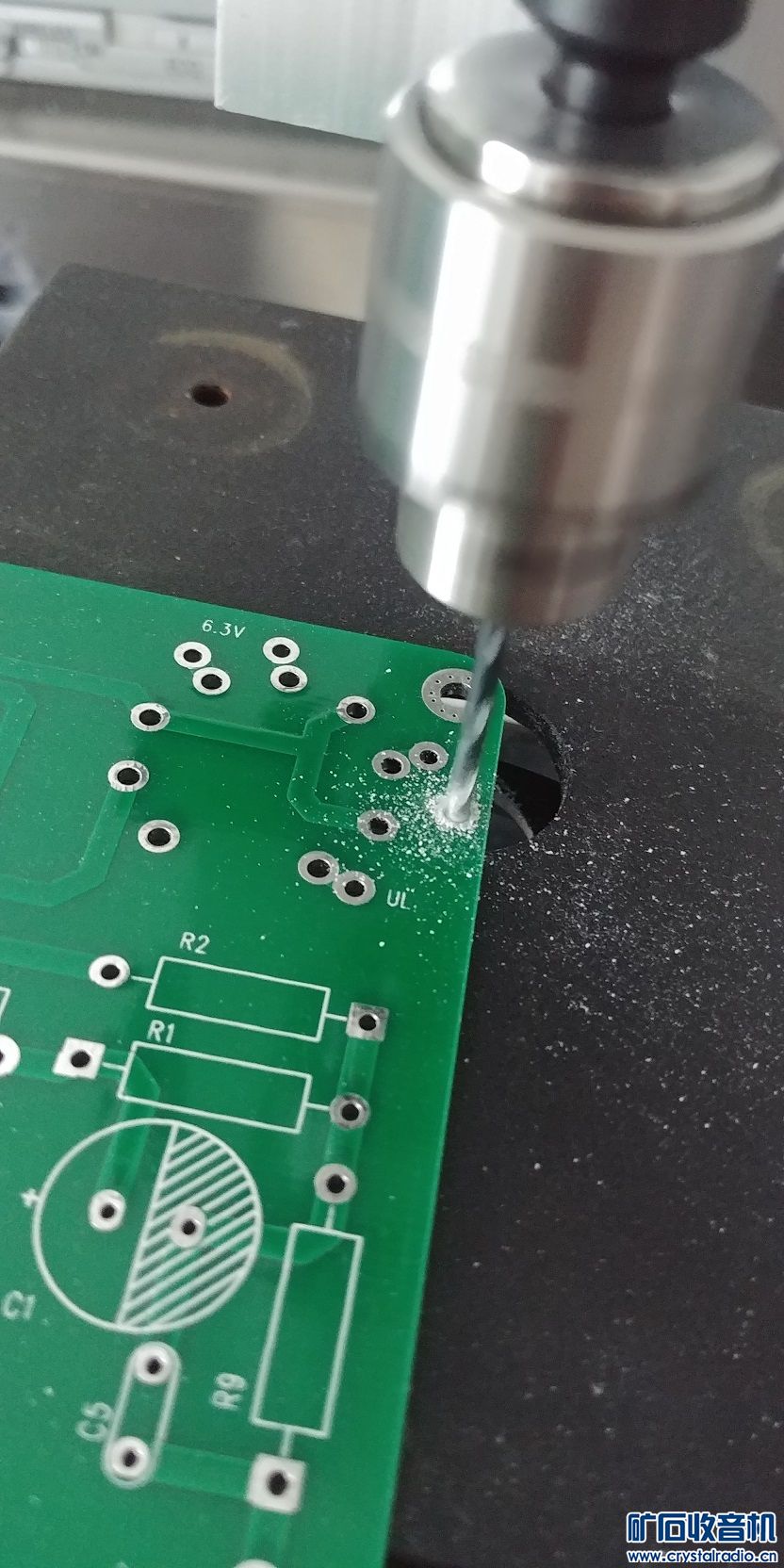

于是就用上面自己DIY的微型台钻钻孔

PCB打算做成模块化的:灯丝供电用插座,高压供电插座,音频输入插座,输出电子管P/U用插座,317用插座引线接到机箱上。
这样就方便两块板子(6J4+6P15、6EW6+6P15)换着玩,对比声音

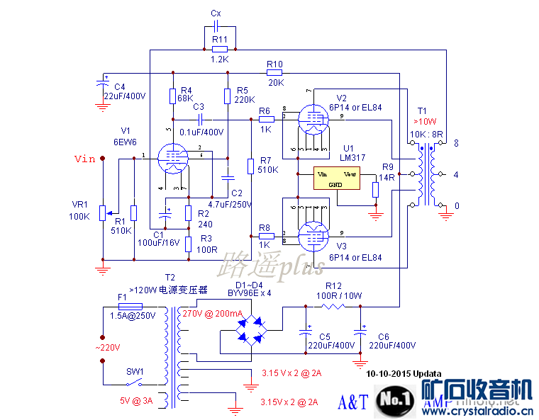

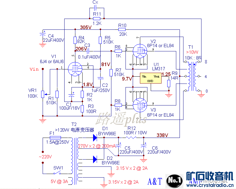

 楼主| 发表于 2020-7-17 16:57:14 | 显示全部楼层
29BBY 发表于 2020-7-17 16:43
电路架构是啥?牛输出么?
忘了上电路图了
10K牛超线性接法输出
