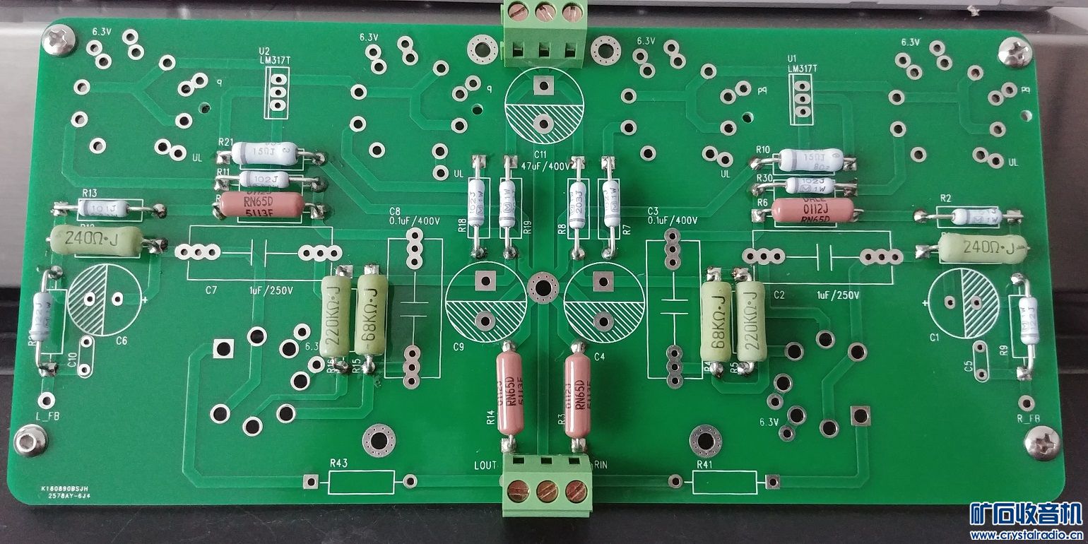

 楼主| 发表于 2020-7-25 09:41:46 | 显示全部楼层

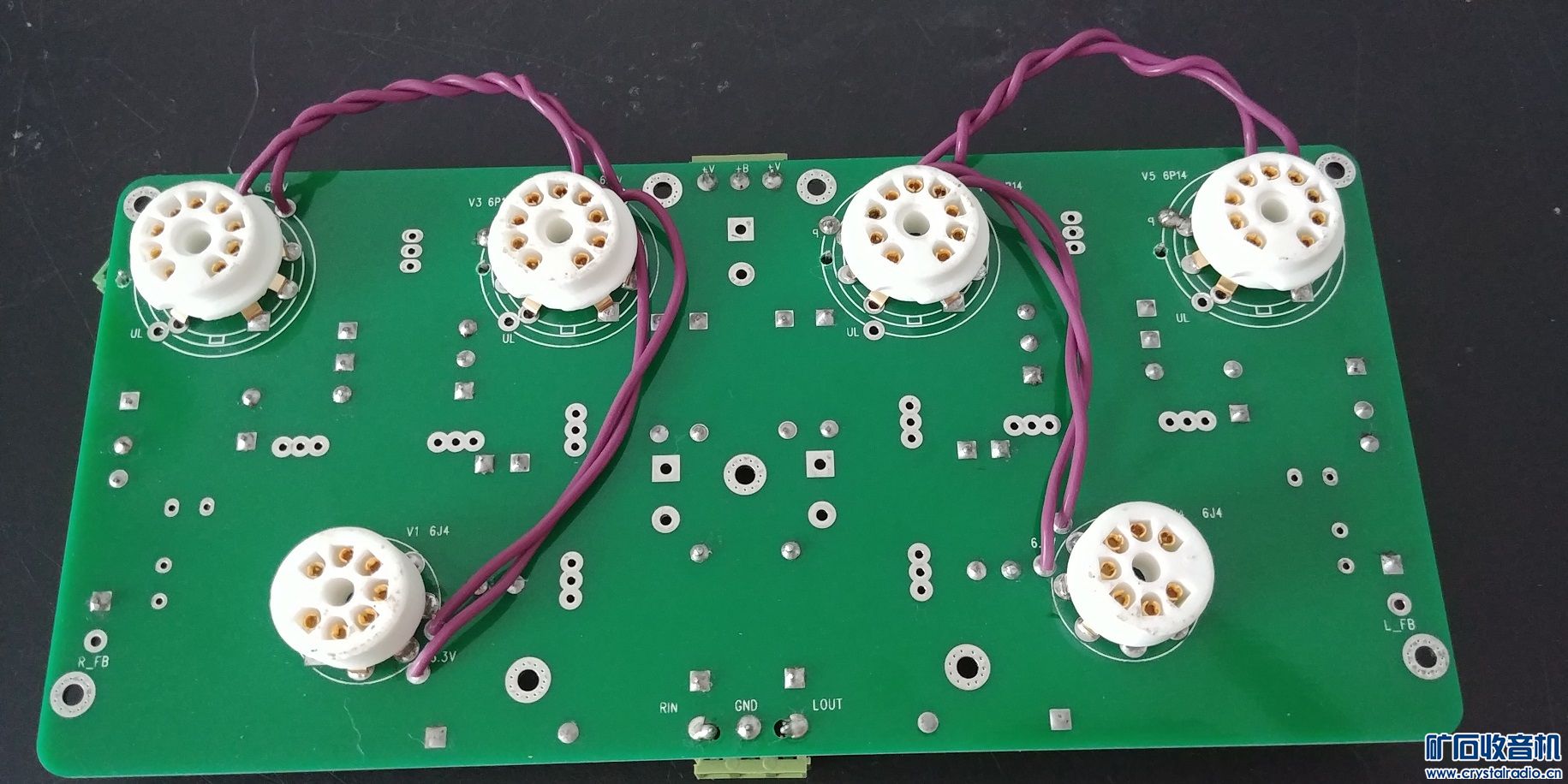

前天下班抽空把灯丝电源线焊上去了,安排的是一组6J4+6P14用y一个开关电源供电
插座也装上去了

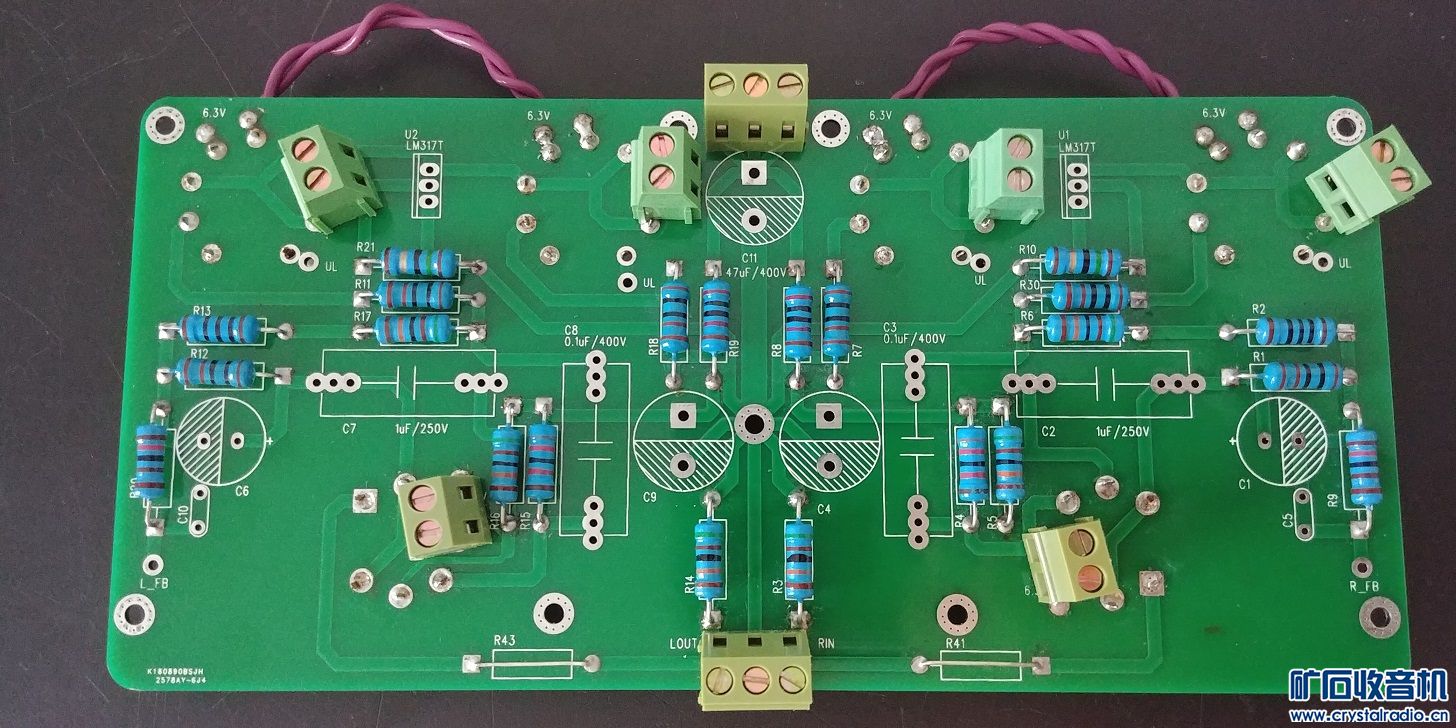

另外一版的电阻也回来了,一起焊上去
 楼主| 发表于 2020-7-26 09:28:05 | 显示全部楼层

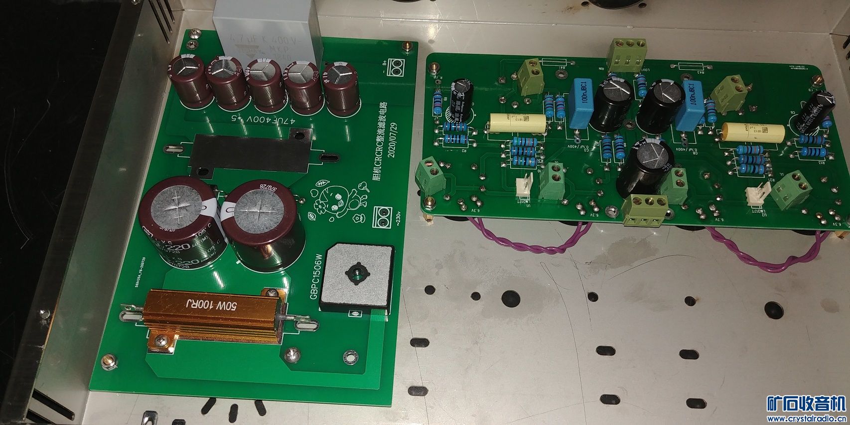

昨天把电容焊上去了,电解电容都是用的红宝石各种规格,1UF用的ERO的,0.1uf用的rifa的,都是用的手边现有的
P/U引脚也焊上去了
接着就该焊317插座了
 楼主| 发表于 2020-7-28 14:11:22 | 显示全部楼层

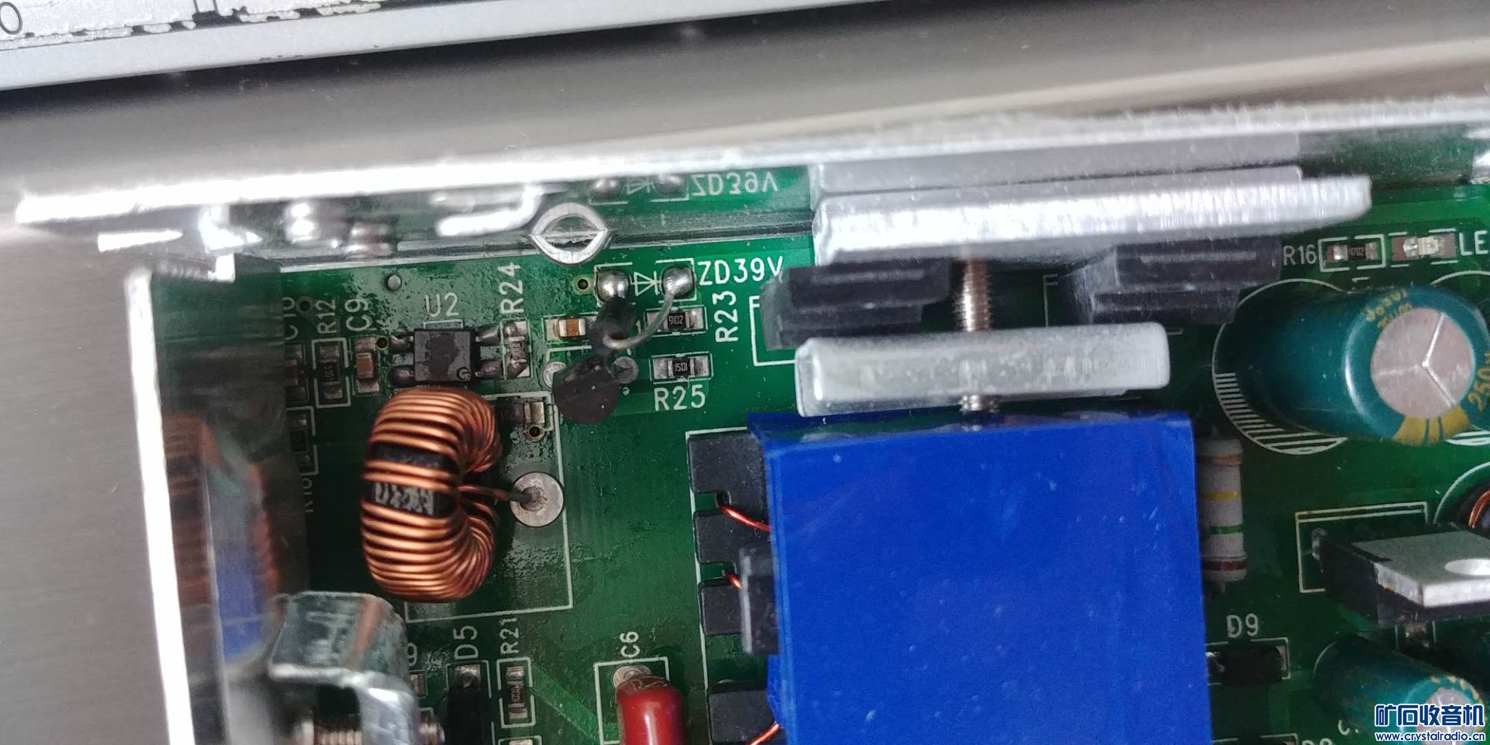

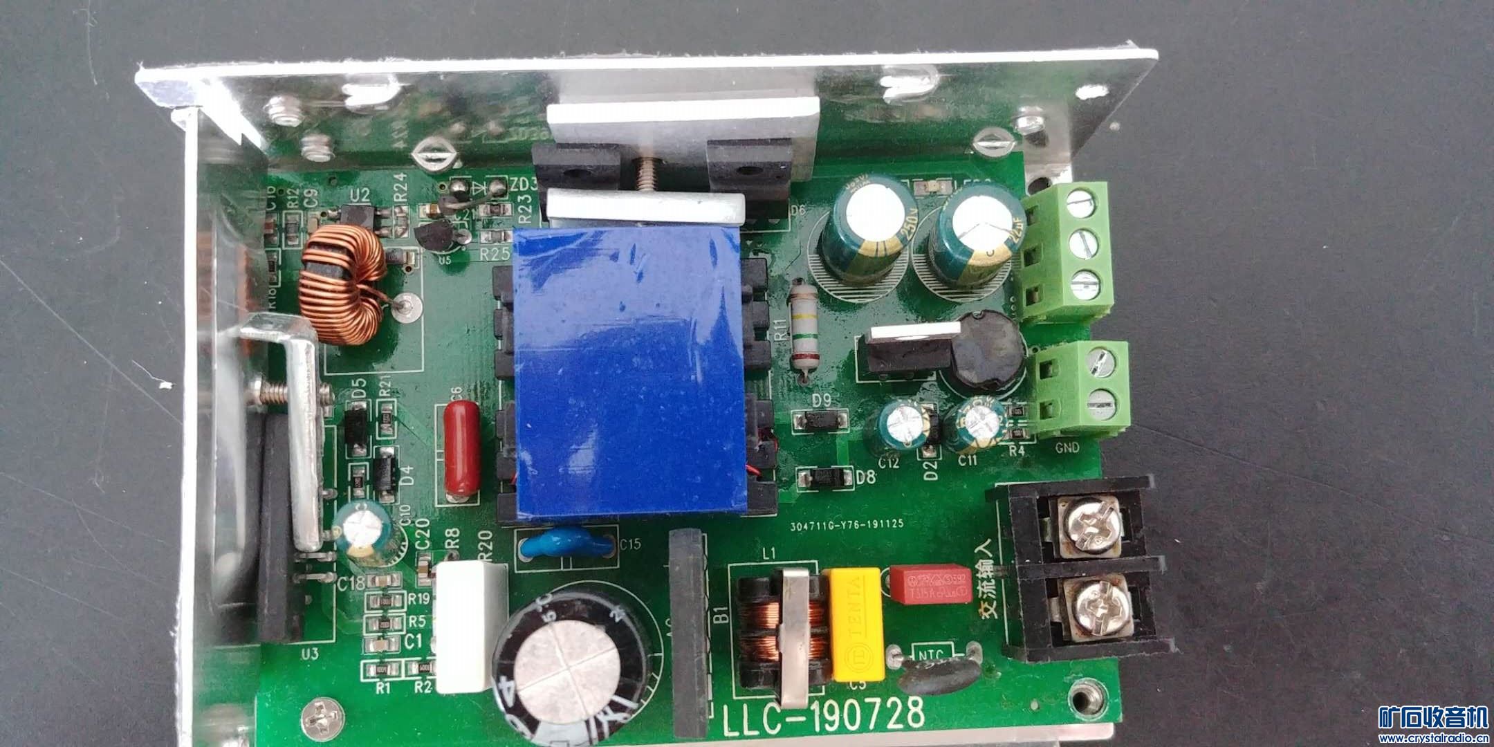

昨晚把317插座焊好、装机箱里面去。

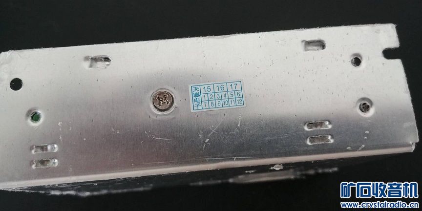

然后把高压开关电源装到机箱上面了,顺带接电源线测试电压情况。结果通电几秒就发现里面有冒烟出来,马上断电不敢试了。
今天早上联系卖家
卖家不相信我这个2月份买的电源,这才第一次通电;
然后卖家看电源指示灯是亮的,就说电源没有问题(里面元件冒烟了还没有问题);
然后我拍照、录视频给他看,视频里面冒烟他都说没看到;

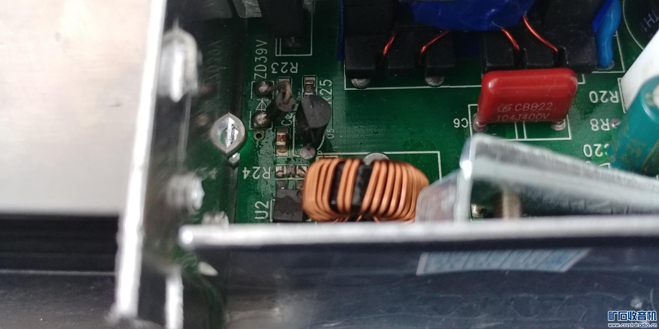

最后我打开屏蔽罩,拍照告诉他是那一颗二极管冒烟,开机一分钟这个二极管都偏向一边了,焊点都烧亮了。。。。然后他说,这下好,你私自拆开,没有保修了
我跟他说,我不是怕烧了电源,要不是怕寝室电线烧了,肯定等电源冒烟烧坏了再来找他
天聪电子,大家以后买的时候留意一下吧,不要花钱了还闹的心里堵

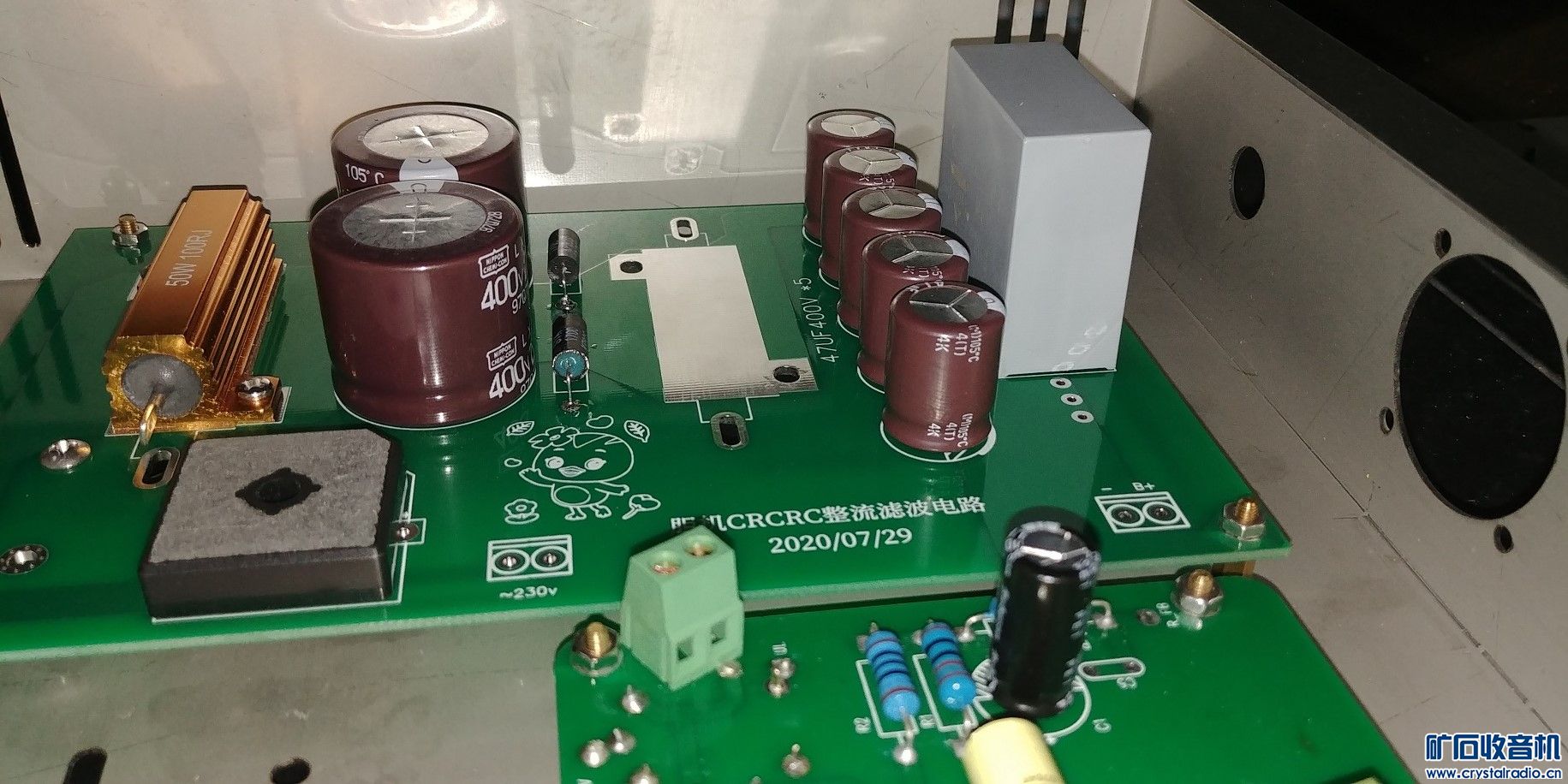

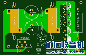

今天上午找朋友把CRCRC滤波电路画板出来了,画好之后马上就去打板了

开关电源玩好了,比EI的好太多。这种电源,一般都是检测低压端电压,商家标的功率不能全信,一般半功率使用还是可以的。冒烟的应该是ZD3—9V的稳压管,可以测一下是否短路,如果短路还需要检查其他地方,如果没短路,可能功率不够。或者说使用的功率大于电源输出功率。
 楼主| 发表于 2020-7-31 12:22:21 | 显示全部楼层
茹祥臣 发表于 2020-7-31 11:25
开关电源玩好了,比EI的好太多。这种电源,一般都是检测低压端电压,商家标的功率不能全信,一般半功率使用 ...
谢谢朋友指点。
我把这颗芯片拆下来,用万用表二极管档,检测0.63还是多少,初步判断还没有烧坏。
管子上型号是2EZ91D5(91V),也可能2EZ9.1D5(9.1V),数字1那里正好看不清楚。然后网上两种型号都买了几只,等回来焊上去试试
或许真如你所说,原稳压管W数不够的原因?
 楼主| 发表于 2020-7-31 12:24:02 | 显示全部楼层
没有使用,输出端空着的,没有接线,这样都冒烟了

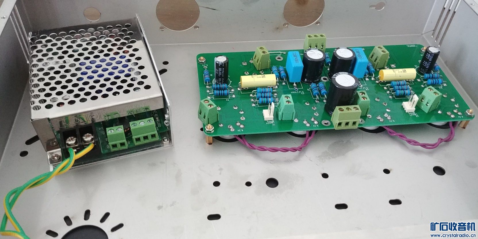

 楼主| 发表于 2020-8-2 08:27:27 | 显示全部楼层
今天电源板到了,固定孔位没有实际测量,一个都用不上 ------微型台钻来帮忙,打了两个孔。然后方向反了180度,接线座做到机箱侧面了,只能板子到个个来用了
