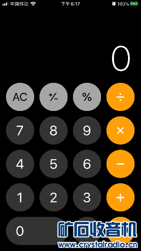

发表于 2020-7-8 17:27:51 | 显示全部楼层
买手机时确实带来一些应用软件,我的手机自带的计算器只有加减乘除,像这种应用软件,一定是后装上的,只是咱们不知道从哪里下载的,现在下载安装软件要特别小心,弄不好会绑定不少烦人的软件,有的无法删除。
发表于 2020-7-8 18:19:51 来自手机 | 显示全部楼层
changwanren 发表于 2020-7-8 17:27
买手机时确实带来一些应用软件,我的手机自带的计算器只有加减乘除,像这种应用软件,一定是后装上的,只 ...
俺的手机也可加减乘除,同时自带函数运算。
发表于 2020-7-8 18:46:38 | 显示全部楼层
明白了,把手机横放使用就自动切换了。

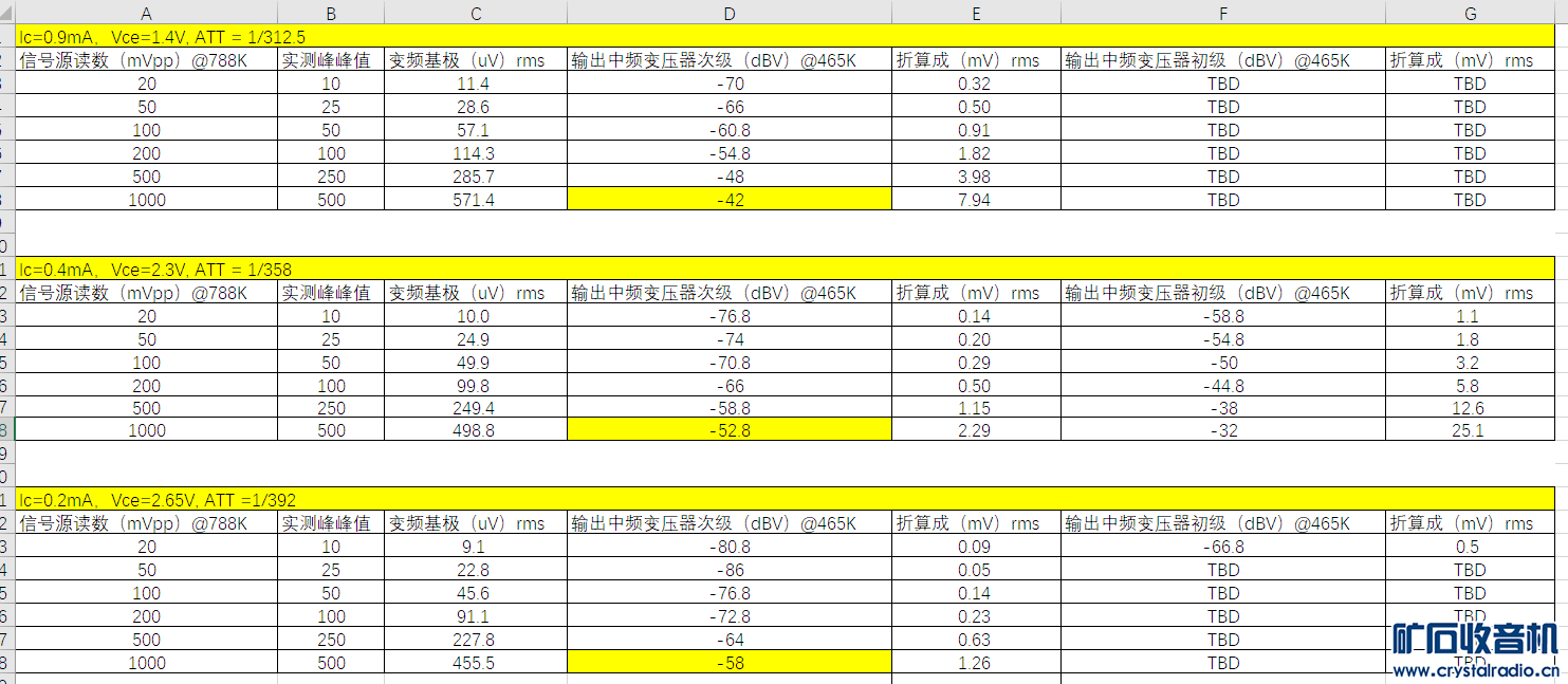

各位大佬,齐集一堂了。
晚辈按照信号源分压的方法,重新测试了变频级。数据记录如下,第一张表格是50ohm的信号源串接10pF电容接入变频管的基极,测量了第一级中放管的基极处电压。注意表格中标有底色的位置。变频管Ic由0.2变到0.9mA。混频后465K输出幅度有10dB的提升。第二张表格采用了分压的方法10K:10ohm,然后0.47uF耦合入基极。重新测量后,发现输出提升幅度只有8dB。不知道为什么?
高阻
高阻
发表于 2020-7-8 20:43:07 | 显示全部楼层
第二张表格如下:

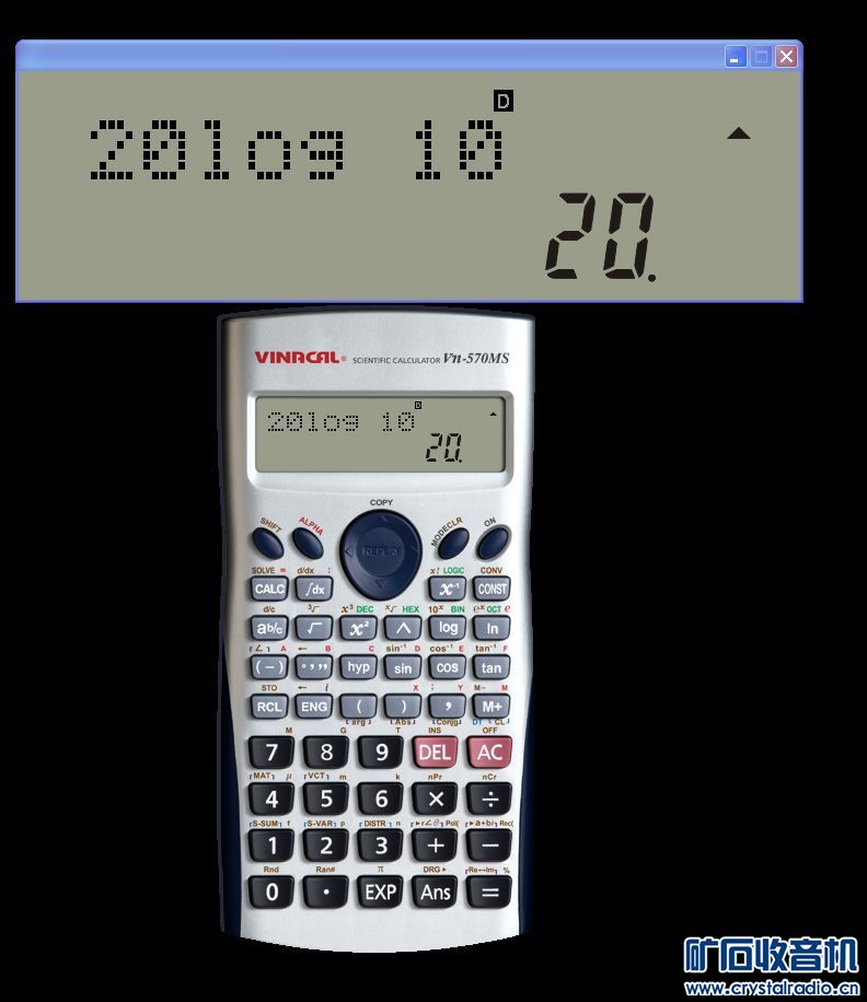

手机上自己下载的科学计算器,和真的计算器一模一样: 微信图片_20200708232613.jpg
