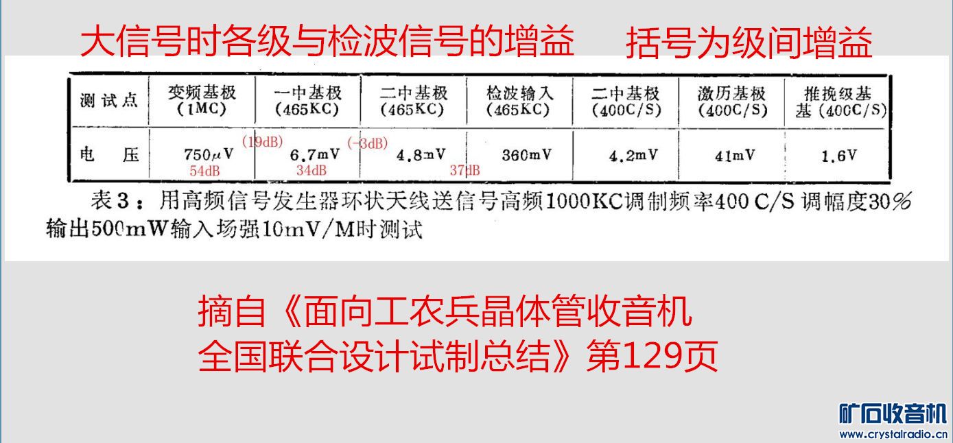

这段时间,本版的理论探讨很热烈。我只是个装机子玩的,纯理论的研究不是我的菜,只须熟记1+1=2即可,无力也无兴趣去弄清为什么1+1会=2,而不是=3和4。上天留给我折腾收音机的时间不多了,得抓紧整点实惠的。
各级增益分配和各级的信号输入幅度,一直是教科书中传抄较少的。唯有《面向工农兵晶体管收音机全国联合设计试制总结》中,还有些实据,现摘抄出来,也许对不熟知这些数据的理论探讨者有些稗益。我也曾实测过自己装的机子,数据规律也是相同。
在常见收音机的各级电路中,除功放外,都是小信号放大器。我已粗略将增益换算,用红字标出,不知对与不对? 这些数据对制作和调试是很有价值的。

楼主老师,您好!微伏级的电压用什么仪器测量?
 楼主| 发表于 2020-7-5 20:23:57 | 显示全部楼层
毫伏表和示波器都能测量。示波器最好是数字显示直读,免去数格子换算。

资料提供的数据很有说服力,我的很多有关收音机的帖子也是引用的《面向工农兵晶体管收音机全国联合设计试制总结》数据,还曾费力计算过100mV/m场强下一中放输入Ui≈14.2mV。楼主的意思我猜出一半,我大你11个月,下面有我的当年旧作,敝帚自珍,见笑了。

     老爷子要把功放推挽管发射级的那只5欧姆左右电阻分得的电压减去,功放管基极对发射级的输入电压也是毫伏级的。咱们喜欢DIY的坛友最感兴趣的还是电路设计,元器件数据,调试技巧,制作方法和技巧等与制作相关的内容。电子爱好者交流的论坛,所包含的内容和范围越来越广,几十万的爱好者,自然会有关于电子的不同内容的爱好。

《晶体管调幅广播收音机基本参数要求》
灵敏度@S/N≥20dB(mV/m):
特级 0.3  一级 0.5  二级 1.0  三级 1.5  四级 2
自动增益控制:
输入电压变化(dB):特级 46   一级 40  二级 32  三级 26  四级 26
相应的输出电压不应有阻塞下降且变化不大于(dB): 特级 10  一级 10  二级 10  三级 12  四级 16
解读:
自动增益控制的作用是防止强信号时出现阻塞,所以其考核基点是在灵敏度之上的某个合适的场强,比如灵敏度标称场强的2倍时(最低要求也是与标称灵敏度的场强,因为弱于灵敏度标称场强下去考核自动增益控制指标显得没有意义)。那么对于能承受最强信号的场强为(mV/m):特级机 120(60) 一级 100(50)  二级 80(40)  三级 60(30) 四级 80(40)  括号内的是以标称灵敏度的场强作为起控的参考场强。括号前是以前述的2倍场强作起控的参考场强时。
从上面的解读可以看出,收音机抗强信号阻塞的最最强信号场强选 100mV/m 左右是合适的,最起码也要经受得起 50mV/m的信号考验。
发表于 2020-7-6 07:36:09 | 显示全部楼层
10mV/m属于强信号肯定没错,但并不意味着是收音机应该承受的最强输入信号的场强!
