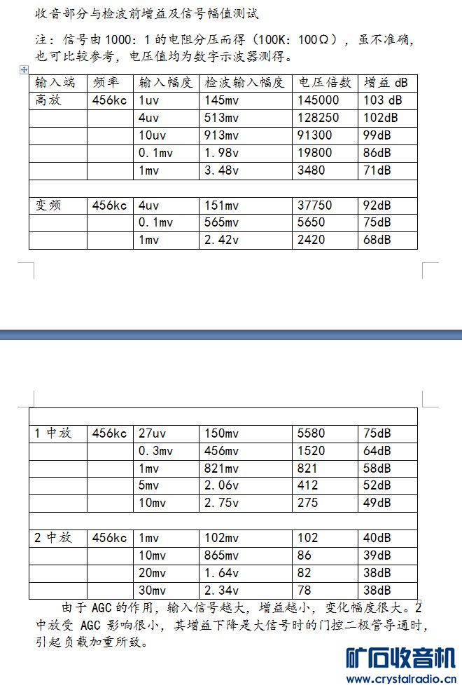

收音头各级的信号输入幅度参考

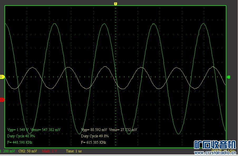

    让收音机接收信号,然后再用示波器在测量十几微伏输入信号,这个恐怕干扰影响很大。我采用的方法是拿掉接收天线,采用信号发生器,通常用10KΩ和10Ω进行分压,通过电容将信号耦合到输入级,通过双踪示波器测量,输入端的测量示波器的示数为毫伏级,通过1000被分压,输入电压就变成微伏级,最后通过电阻分压,示波器分压数,计算增益,觉得还可以。
   下图是中放采用450陶瓷滤波器制作的中放板的测量两幅图,调整信号源频率为448.6KHz时增益最大。

1、低阻信号注入,可以将其他信号干扰大大降低(相当于信号源是个电压源,其他的干扰信号被这个电源源所旁路)。测试输入衰减前的大信号根据信号衰减网络去计算获得的微小信号电平是个很靠谱的方法,当然不一定非要用电阻分压方法获得,比如你若有50欧姆的衰减器(或者你自己制作的50欧姆衰减器),就可以直接取代这个电阻分压(50欧姆的阻抗对于一般的晶体管共射放大器的输入阻抗来说已经算是比较低了)。
2、高阻探头测量,可以减少对被测电路的工作状态影响。示波器探头是一个相对比较靠谱的高阻探头(除了有些场合特别需要高阻特低容的探头外)。

 楼主| 发表于 2020-7-8 13:25:30 | 显示全部楼层
songluhui 发表于 2020-7-6 22:38
老爷子前辈,最近在调试一台网购的收音机。表格很有参考价值,谢谢分享。有个问题10.2uV 是如何换算到84dB ...
我很笨,靠查分贝表,先用后级电压除以前级电压,再用电压倍数在分倍表上查到对应的相近值。
150mV 除以10.2uV =14705.88,查分贝表相近值83—84dB,应该是83更准确。
