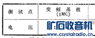

AGC的增益控制量(dB):
特级:36  一级 30  二级  22  三级  14    四级 10
也就是说特级机的控制量达63倍,一级机 31.6倍  二级机 12.6倍   三级机 5倍 四级机 3倍
 楼主| 发表于 2020-7-6 08:43:48 | 显示全部楼层
bobby_jack 发表于 2020-7-5 22:51
谢谢提供资料,使我有了对比的依据 。
我准备过几天带着“草根”六管机,笔记本电脑及虚拟示波器,去凯 ...
      其实不必去电台也能作检测实验,您看图表中的数值:当信号为0.105mV/M时,变频基极电压为10.2uV;当信号为10mV/M时,变频基极电压为750uV。比值都接近10:1,与天线线啳的初次级比值相近。根据这一现象,直接用信号发生器在天线线啳的初级输入定值信号,就能调控收音机的灵敏度和AGC了。(我就是用这办法调试及测算各级增益。)   然后,您再只带两个不同的收音机,去电台墙外试听,保安也无必要来干涉您。不过,发射台天线有“灯下黑”一说,近距离未必是最强信号地点。

发表于 2020-7-6 22:38:46 | 显示全部楼层
老爷子前辈,最近在调试一台网购的收音机。表格很有参考价值,谢谢分享。有个问题10.2uV 是如何换算到84dB(红色字符)的。是不是存在计算错误?
发表于 2020-7-7 05:22:20 来自手机 | 显示全部楼层
songluhui 发表于 2020-7-6 22:38
老爷子前辈,最近在调试一台网购的收音机。表格很有参考价值,谢谢分享。有个问题10.2uV 是如何换算到84dB ...
没错的    检波输入除以变频基极老哥乘以20等于84递笔
发表于 2020-7-7 07:09:26 | 显示全部楼层
原来如此。谢谢楼上了。还有个问题,原表格的值应该都是rms值吧?
