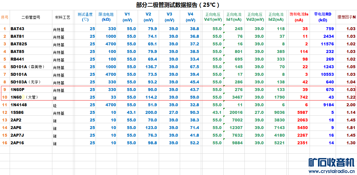

RD值看看有哪位朋友测过1n60和1n60p的 差异大吗?结电容差异大吗?
发表于 2023-12-21 15:12:41 | 显示全部楼层
上图是25度时测量的一些二极管RD和N
二极管结电容略为差异,不会对检波效率产生大的影响。但是,结电容过大会使LC谐振频率降低,也就是调台刻度向上移动。
发表于 2025-1-15 16:02:39 | 显示全部楼层
gxg0000 发表于 2023-12-21 15:12
上图是25度时测量的一些二极管RD和N
二极管结电容略为差异,不会对检波效率产生大的影响。但是,结 ...
为啥没有常见的2AP9、2AP8和2AP10的?
