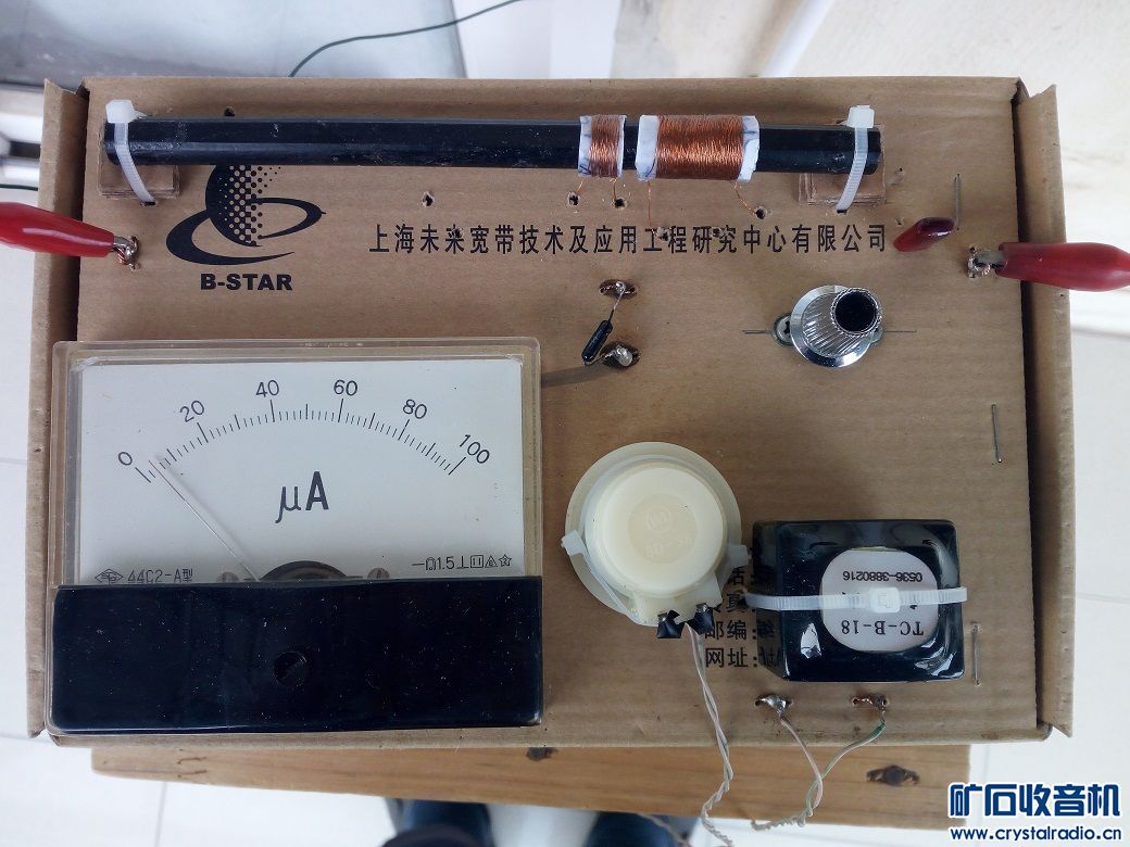

我就是在前二年搭的临时矿机上试的
其它条件都不变,收的电台是同一个
只更换不同二极管
我也是怀疑1N60P有问题,才发帖的

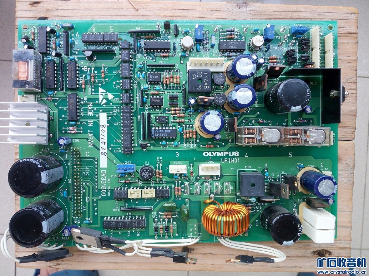

这种是日立货
现在我也无法确认,我那拆机二极管是1SS86还是1SS106。
东西肯定是日立的,
来源是下面的板子上
这二个用表一测就知道不行,它是硅二极管

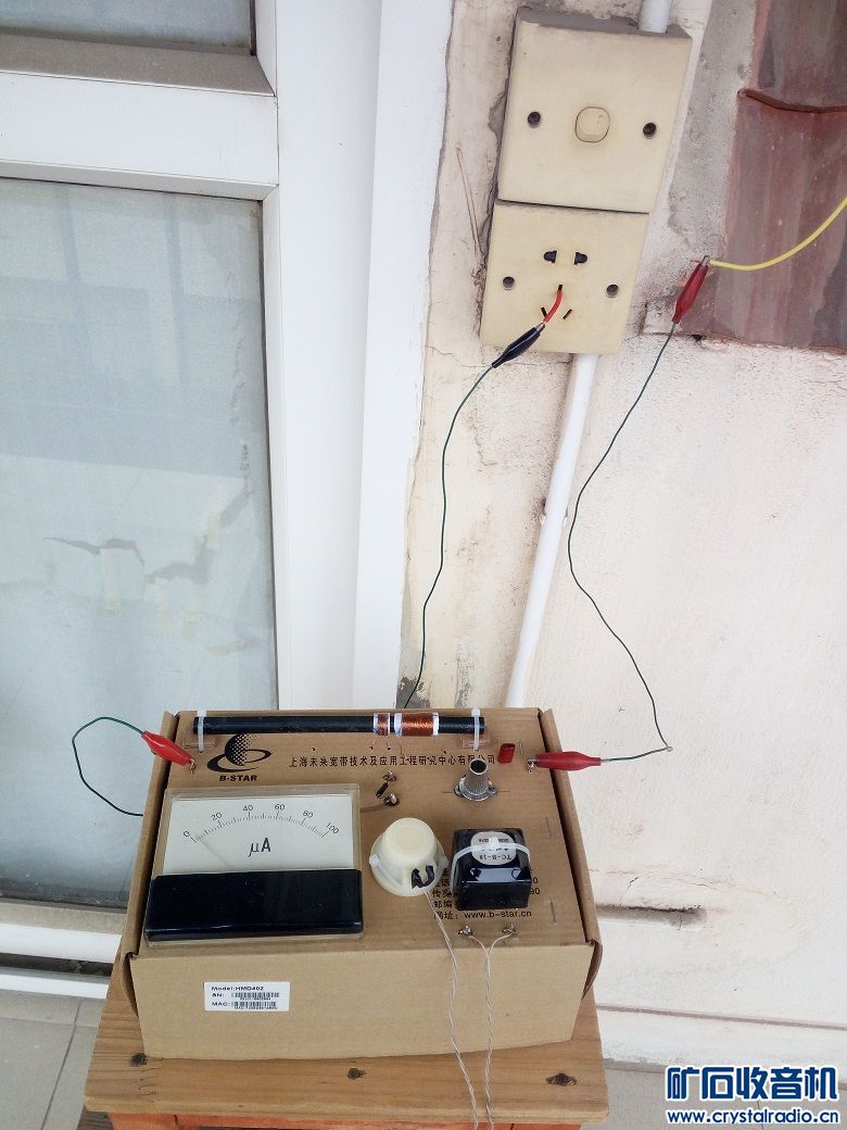

我确实不是为了玩矿机, 不同阻抗在我的应用中确实就是这样的,
我的应用开始是3AG1的bC, 现在是用1SS86,比3AG1更好,暂时满意,以后能向你们学到更好的,再改进。
