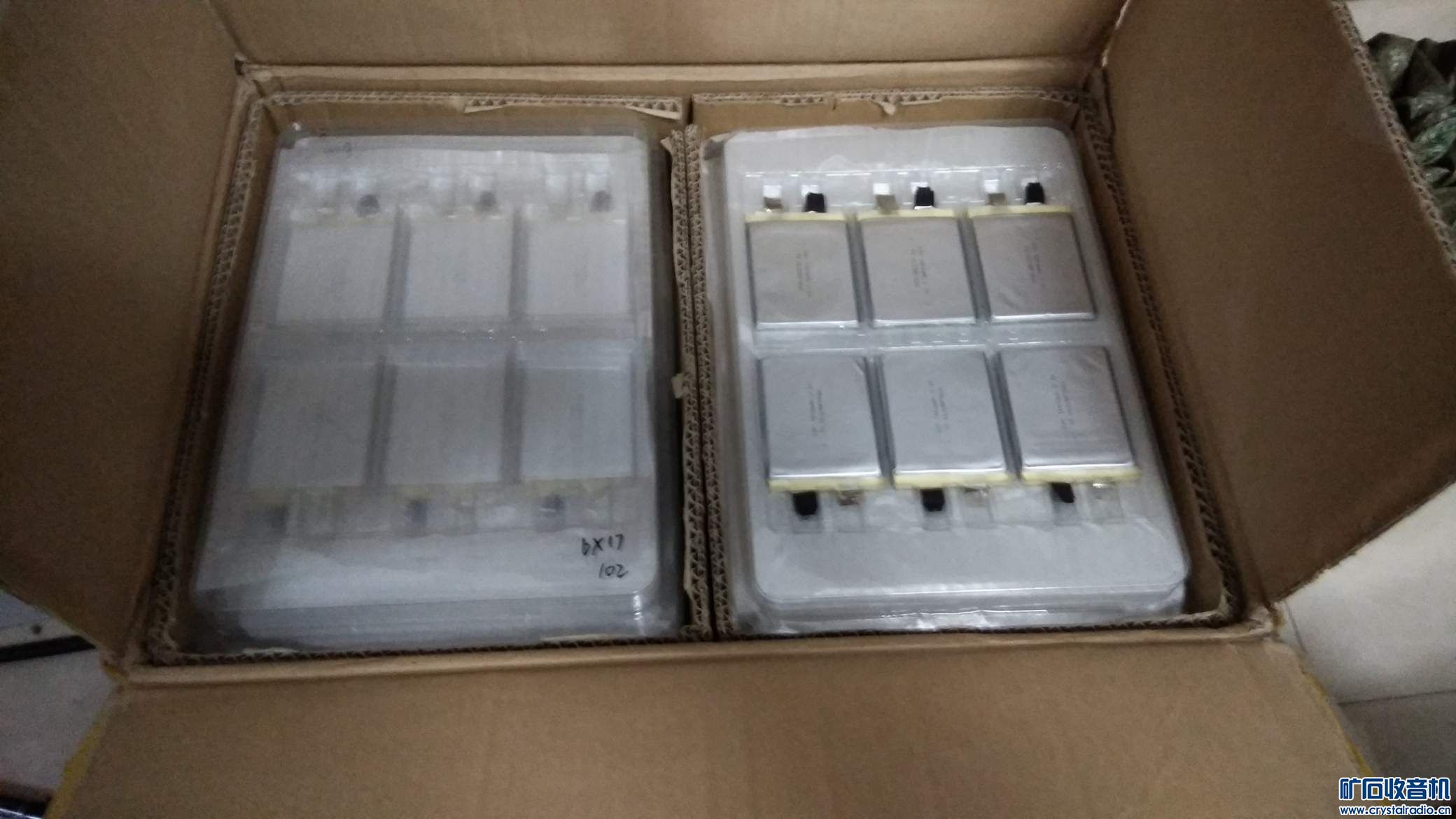

刚好购得一批铁锂,20C放电的,到手测试了一下,每个电芯性能体质都比较满意。主要是实在忍受不了回收料的铅酸电池,上下班来回使用基本上就只能用半年多就开始各种夭折。头次组锂替代铅酸,担心组配和安全问题,购买了220多个铁锂电池来搭配,到手后测试了容量算是比较一致,10个并联再20组串联,共使用了200个电芯,单芯测试容量在1.4AH左右,搭配20串60V50A同口带均衡保护板,目前已经使用了半年,目前来说效果非常不错。
满满一箱的电池
满满一箱的电池

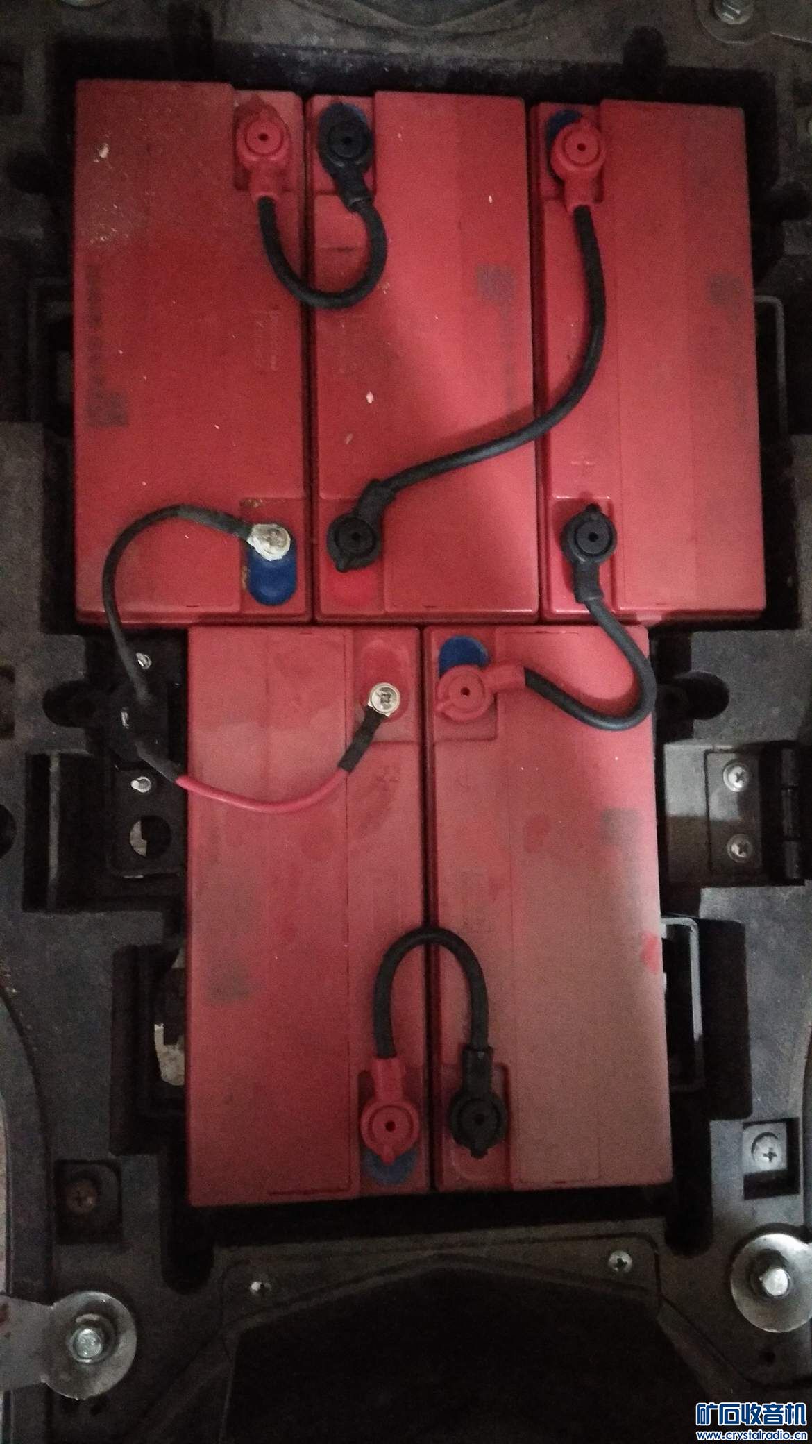

原电池
原电池

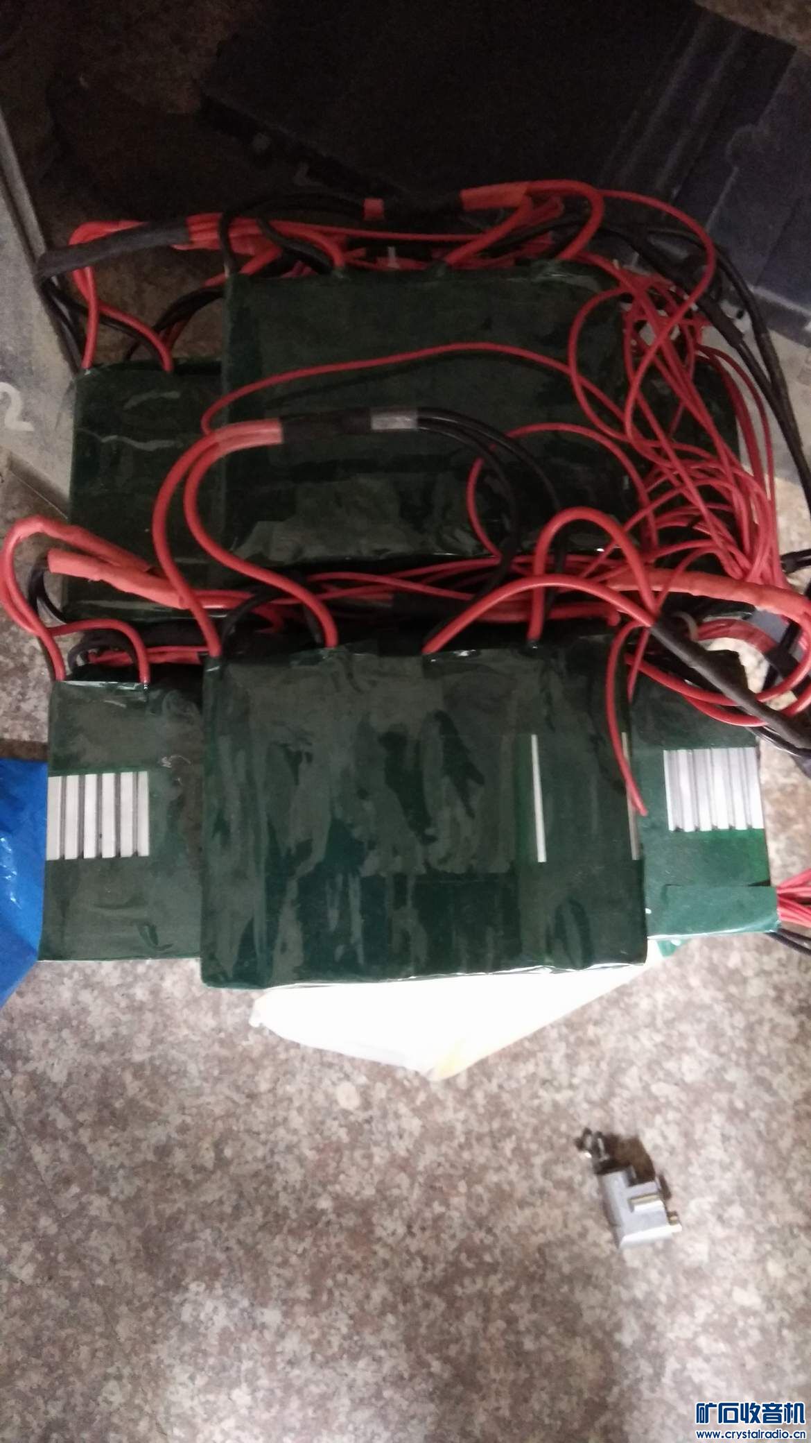

整体没有找到合适的壳
整体没有找到合适的壳

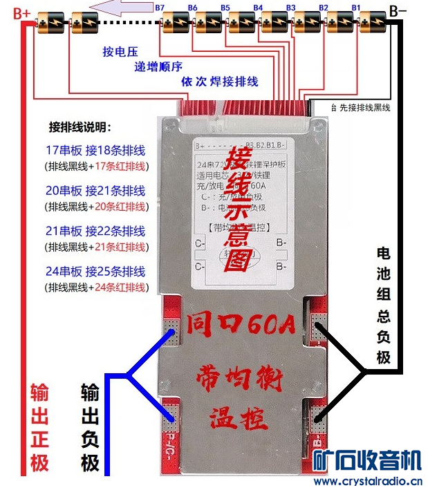

卖家原图60V50A均衡板
卖家原图60V50A均衡板

单体容量太小了,才1.4AH,10并不过14安时,感觉体积也不小,能与铅酸相媲美了,而且你的保护板是50A的,意味着你的电机至少需要25A以上,甚至更大,虽说铁锂寿命长,但长在2C下工作,寿命不会长了,除非你的电芯很便宜,否则不值得

单体容量太小了,才1.4AH,10并不过14安时,感觉体积也不小,能与铅酸相媲美了,而且你的保护板是50A的,意 ...
现在国标车哪里来的25A电流?按这样算我只能续航30分钟?保护板用50A只不过说头次组铁锂担心保护板电流在启动或上坡是个瓶颈(当然卖家没有30A版的也有因素)。再说一下这个正常骑行放电是0.4-0.6C之间,国标车电机续航自己可以去了解一下,看看我这个电池标注是多少C的?

铅酸电瓶其实挺抗用的,第一得买到正品,这个价钱不便宜,第二充电器要好,很多电瓶都是被充电器充废了
 楼主| 发表于 2020-6-27 18:50:04 | 显示全部楼层
这个这么说呢,现在铅酸90%都是回收料,剩下的10%价格不比锂电便宜,5个20AH一组好点的所谓黑金刚要800-900换购价。我那车都是新日车自带的电池,两部每天16公里都只能循环半年20公里不保,都是又跑到店里又换的维护电池才能撑一年,这个在正常循环寿命和充电器还真没什么关系。记得以前电池平常上下班保守可以用1.5年-2年的。
