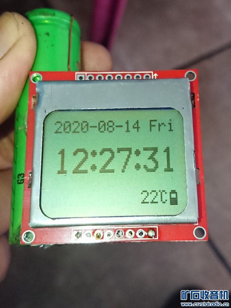

5110LCD闹钟

另外,有人说5110屏接5伏容易烧,所以我用的3.3伏给屏供电,稳压用的低功率低压差稳压芯片662k
数据线和单片机也是直连么,有些手册上建议之间加电阻,不知道会不会减小烧的概率
发表于 2020-8-4 06:14:38 来自手机 | 显示全部楼层
我就是直连的,应该没事吧?

不知道为什么,我给sf3078后备电源脚,第五脚加了三伏的电池,可停电后,还是掉时钟,这是为什么呢?
 楼主| 发表于 2020-8-9 20:40:06 | 显示全部楼层
2.31a,cpu重新上电后只初始化sd3078不写入时间。

 楼主| 发表于 2020-8-10 10:00:51 | 显示全部楼层
改成500ms唤醒后,闹钟有些问题,2.31b没问题了

发表于 2020-8-11 11:03:28 来自手机 | 显示全部楼层
我没有用电路板,用铜丝搭棚焊了一个5110闹钟。sd3078第五脚加装了3v记忆电池,用楼主后来发的代码,写进去后,有记忆功能了。把18650电池去掉,时间还会走,但屏幕没有显示。过两天再做个底座,放在桌面上,做个时钟小摆件,很不错的。不过没有秒钟显示,动感没那么强。楼主水平很牛,人也很热情,有问必答,特此谢谢楼主。矿坛有您而精彩!
发表于 2020-8-11 11:07:33 来自手机 | 显示全部楼层
sd3078焊在单片机芯片的下面了,所以看不见

 楼主| 发表于 2020-8-13 10:56:51 | 显示全部楼层
V2.4闹钟切换改为key2+key1,即长按key2同时点按key1,可以在7种闹钟组合间切换。
菜单界面增加字体选择项,可以在中号数字和大号数字间切换。

发表于 2020-8-14 14:03:51 来自手机 | 显示全部楼层
秒钟走时非常富有动感。
