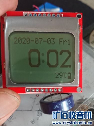

5110LCD闹钟
 楼主| 发表于 2020-7-3 11:02:27 | 显示全部楼层
程序改成500ms唤醒单片机,秒点的显示周期变成1秒。但是在按键唤醒和响闹过程中周期还是2秒。唤醒次数增多后耗电会有所增加。 2.31.rar (21.37 KB, 下载次数: 145)

下载完程序,接电池后一般第一次没有显示按键也没有反应,拔掉再多上几次电就好了,估计是电池接了充电板,中间隔了充电板的MOS管,导致上电不够快的原因。
能不能把三组闹钟时间增加一个选项,即定好不同的三个时间,只要到时间了就响,如闹钟图标+3?

秒点那里在哪里修改的?能不能删除那个日历,我这里编译了,也没修改什么,就已经超过8192了?

可以直接使用压缩包里的hex文件,那个是已经编译好的
2.31.rar (8.2 KB, 下载次数: 213)
试试这个,500ms唤醒,P12输出高电平点亮背光。用stcisp打开只有1e90,

能告诉我改了哪里吗?我另外编译看看,为何我都没改几个字符,一编译就变大了。
 楼主| 发表于 2020-7-6 10:16:01 | 显示全部楼层
2.31a.rar (15.99 KB, 下载次数: 90)
这里面有源程序,主函数初始化部分和while(clk)部分有改动

换了个版本的Keil编译,原来用的是9.59,相同的文件编译出来的容量有8243,用uv2 2.40a 编译出来只有7801,新版本的keil竟然会增加代码

我做了一个,一次成功,没有用电路板,直接搭棚焊的,因为是做时钟用,不需要闹钟,所以蜂鸣器没有接,背光灯也没有接,按键暂时没接,等把线路整理好再接,sd3078焊在单片机下面,下一步准备在sd3078上装记忆电池,做一个桌面小摆件,谢谢楼主无私共享,非常感谢
发表于 2020-8-2 14:04:22 来自手机 | 显示全部楼层
另外,有人说5110屏接5伏容易烧,所以我用的3.3伏给屏供电,稳压用的低功率低压差稳压芯片662k
