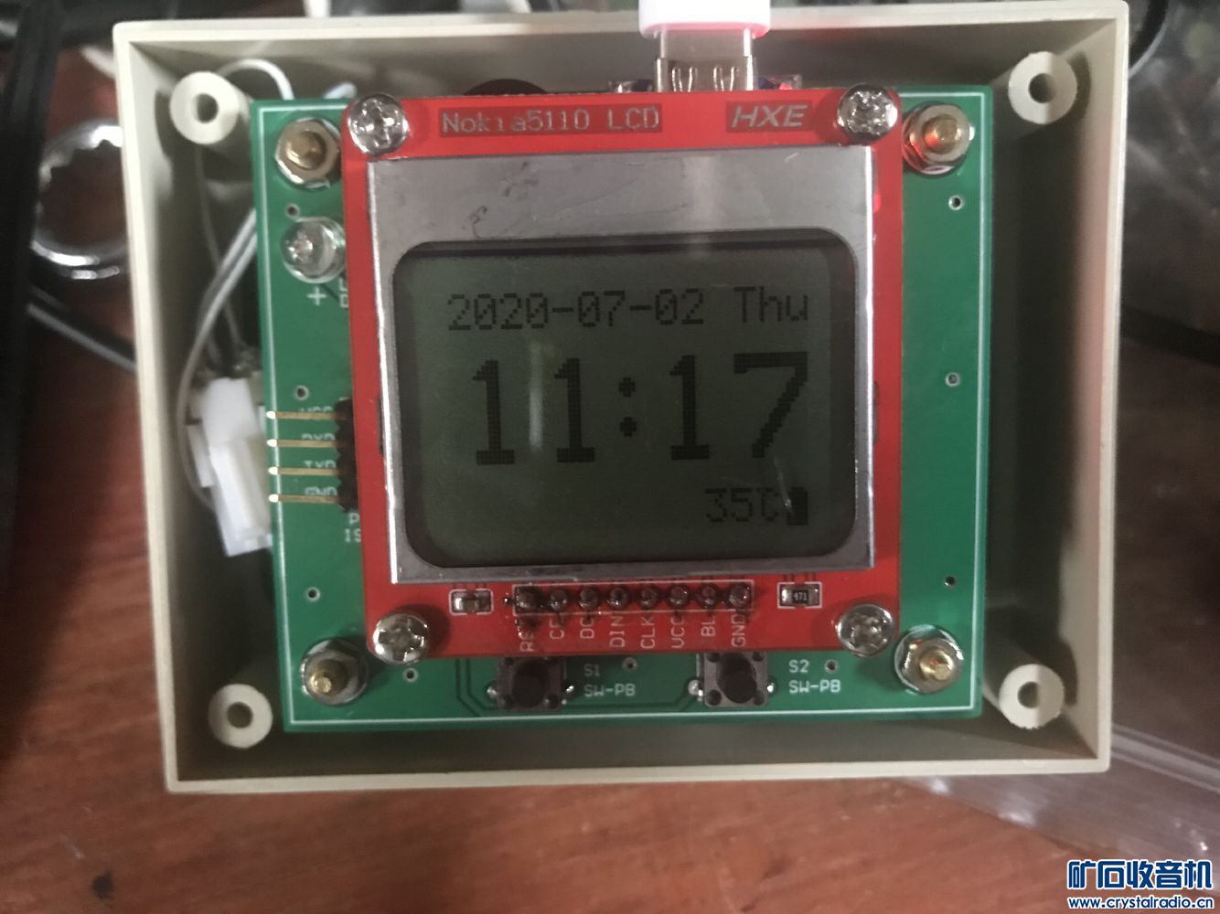

发表于 2020-7-2 11:23:11 | 显示全部楼层
电路板画好了,光绘文件,嘉力创5元打板,或者捷多邦免费
TP4056充电板我买的TYPE-C接口的,其它接口也行,安装时用用2.54mm插针连接,背面与主电路板是悬空的。
电路图: 5110.pdf (62.75 KB, 下载次数: 96)
电路板: 5110_clock.rar (28.13 KB, 下载次数: 90)   压缩包不用解压直接上传到嘉力创就行
 楼主| 发表于 2020-7-2 20:22:41 来自手机 | 显示全部楼层
TP4056充电板我买的TYPE-C接口的,其它接口也 ...
很不错。我的原理图到pcb这个环节始终没有打通,用惯了洞洞板
发表于 2020-7-2 22:55:41 | 显示全部楼层
很容易的,多练习几次就行了。
