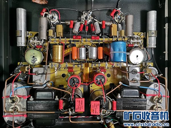

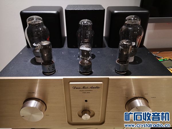

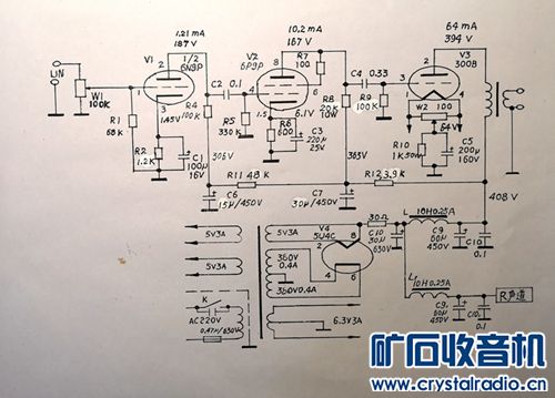

    我重新装了一台300B机器,用的还是前年 jupeter 老师给的电路,6N9P,6P9P推300B(比我以前用6N9P,6N8P推300B电路声音要好)。换装了一对自绕的输出变压器;
    105 * 60 mm铁芯,3500:8欧 ,采用 次四夹初三结构,之字绕法,初级用0.33mm线绕2480匝,三组串联,直流电阻:113欧。次级用0.59mm线绕125匝,四组并联,直流电阻:0.42欧。初级电感量:21.5H(二个相差0.15H左右),漏感:50mH(二个相差1.8mH)分布电容不会测。

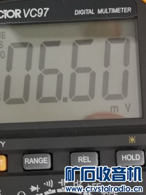

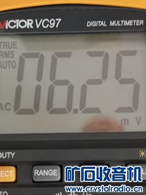

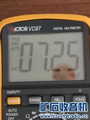

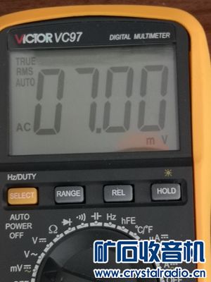

   装好后声音比以前都要好(可能是输出变压器大的原因),但底噪很大,而且二个声道不一致。按论坛内好友指点,一级一级插入电子管逐级检查,现将检测情况附上;
                         插入300B管          插入6P9P管             再插入6N9P管
   左声道:            7.00mv                7.25mv                     8.34mv
   右声道:            6.25mv                6.60mv                     4.56mv
     奇怪的是右声道在插入6N9P前级管时底噪还减小了,反复对比了几次都一样。还有一个现像,在音量调大时,二个声道的底噪都慢慢降低,到最大音量时降低1/3左右。不知道是什么原因,烦想请各位老师指点。谢谢了!
    上图,图上前级退耦电容不小心将一个 ROE 引脚弄断了,临时找一个 菲利浦 顶上,请不要见笑。

     这台机在没有插入6N9P,6P9P,300B几个电子管前,底噪是o.3mv左右,一插入 300B 管,底噪就升高很多 80%以上的底噪都是这一级产生的。

发表于 2020-5-10 13:44:40 | 显示全部楼层
R1 68K 有点奇怪。。 你可以试试 把R1 换成 1M, 在6N9P 和R1之间加2K电阻看看有好点吗。
发表于 2020-5-10 13:55:05 | 显示全部楼层
把灯丝接地线改变位置接地。

发表于 2020-5-10 17:02:04 | 显示全部楼层
2018shixinsheng 发表于 2020-5-10 13:38
谢谢走地兄指教,等一会我用另一对贵族换下这对曙光的300B-98B看看,只不过这都是 400—500元 一只的初级 ...
噪声随音量电位器而变,到某一位置最小,这多半是接地引起的问题,没有严格一点接地。
2018shixinsheng 发表于 2020-5-10 11:51
这台机在没有插入6N9P,6P9P,300B几个电子管前,底噪是o.3mv左右,一插入 300B 管,底噪就升高很多 80% ...
A.先查看管子情况:
B.接地:
你的接地是否规范?
C.你的电源牛和输出牛是对称放置的,不插管子时  噪声应差不多。。。
