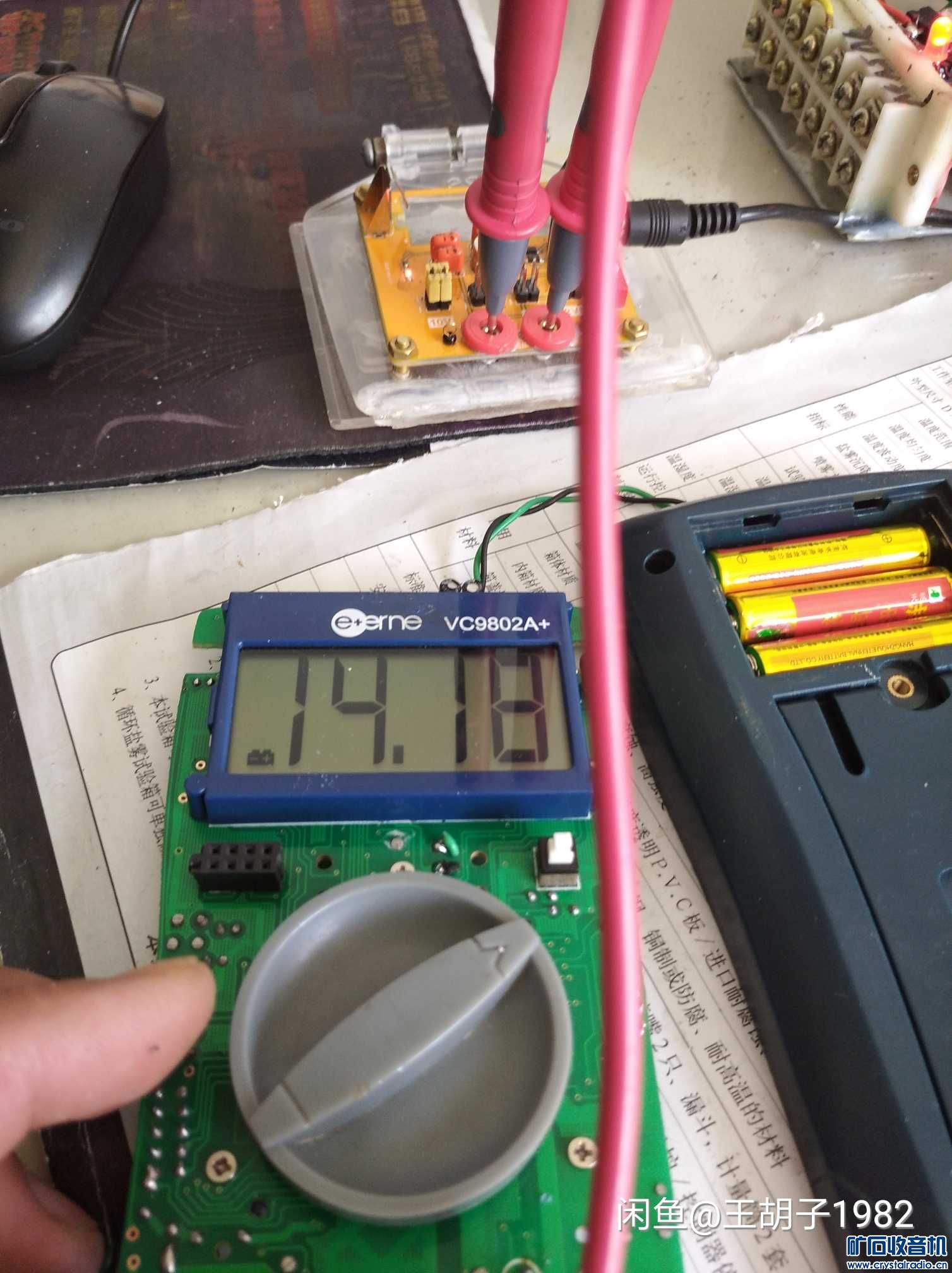

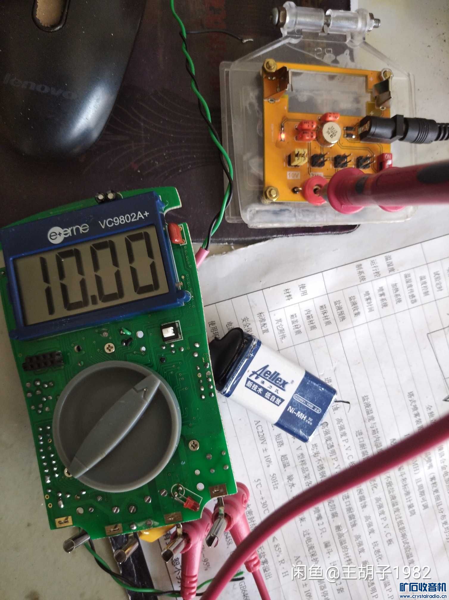

这块表采用3节1.5v电池供电,牛屎7106芯片,问题出在供电电路。当装上1.5v电池后,出现低电压符号,测量10v电压不准确,当给牛屎34v-8+单独供电时,表是正常的。除牛屎外,板子上共有3个ic,一个358,控制蜂鸣用,两片丝印hc14芯片,其中一个应该是测量电容用。这三个ic都已换了,hc14用74hc14代换,但低电压符号还是有,故障依然。这里,令人费解的是,这表是如何把,3节电池的5v电压升到9v给牛屎7106供电的?谢谢坛友们
牛屎7106单独供电,测10v电压
牛屎7106单独供电,测10v电压

低电压符号,测10v电压不准
低电压符号,测10v电压不准

你就查升压电路

发表于 2020-5-2 10:58:49 | 显示全部楼层
检查贴片三级管,电阻!应外看看二极管

发表于 2020-5-2 11:27:42 来自手机 | 显示全部楼层
你顺着电池供电电路往上查,看看给芯片供电的那个电路是哪个元件有问题

我认为7106芯片的供电电压,不应该是直接9V,看你把9V电池直接供给芯片,不对呀?

正常供电是,三节1.5电池。5伏升压到9伏,现在是,升不上来了,不知道哪的问题,

问题是,就那几个ic,358,hc14,已经更换,我不清楚,这表怎么升的压
发表于 2020-5-2 13:20:19 | 显示全部楼层
这两个都是47H吗?

发表于 2020-5-2 13:25:36 | 显示全部楼层
还有,我不清楚你这两根线是什么线

我后接的,一组接蜂鸣,一组接3节1.5电池仓,

是的,我换件前,丝印是hc14,所都换了74hc14,我以前修老版胜利890,74hc14是测电容的元件。

网上查了,5v升9v的典型电路,要用到升压芯片,与电感元件,我不清楚,74hc14是否可以用到升压电路。
