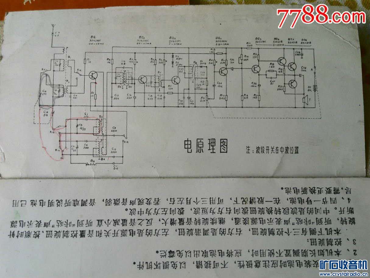

请老师们来帮忙指导修理古董收音机

是不是可变电容器故障?
可变电容器换了也不行
 楼主| 发表于 2020-4-14 12:06:12 | 显示全部楼层
wayne898 发表于 2020-4-14 10:49
没明白你什么意思?如果你有高频信号发生器调到465KHZ,把信号源接到中波磁棒天线次级,听听喇叭里有没有 ...
天线单股的是短波?蓝线的哪个是长波?
发表于 2020-4-14 12:37:33 | 显示全部楼层
驴肉 发表于 2020-4-14 12:06
天线单股的是短波?蓝线的哪个是长波?
机器是两波段没有长波,只有中短波。单独是段波,多股是中波。。
 楼主| 发表于 2020-4-14 12:50:15 | 显示全部楼层
机器好像停振了
 楼主| 发表于 2020-4-14 12:51:04 | 显示全部楼层
接通电源有沙沙声,很小

机器好像停振了
你是如何判断收音机本机停振?如果确认是第一级的问题,那就首先检查电路板虚焊、断路及工作偏流是否正常了。。
 楼主| 发表于 2020-4-14 16:08:56 来自手机 | 显示全部楼层
wayne898 发表于 2020-4-14 15:33
你是如何判断收音机本机停振?如果确认是第一级的问题,那就首先检查电路板虚焊、断路及工作偏流是否正 ...
没有各晶体管集极工作电流参数
发表于 2020-4-14 16:12:10 | 显示全部楼层
驴肉 发表于 2020-4-14 16:08
没有各晶体管集极工作电流参数
那你就要检查中放电路的供电了,哪里的线路断了。。

驴肉 发表于 2020-4-14 12:03
可变电容器换了也不行
那就给可变容器两个定片(两个边上),分别接入465中频信号看看喇叭有什么反应,你的条件好啊!
 楼主| 发表于 2020-4-15 14:08:50 | 显示全部楼层
查了下变频管的集电极电流小,只有0.2ma,原收音机该管的集电极电流0.4-0.6,请老师指导原因
 楼主| 发表于 2020-4-15 14:09:53 | 显示全部楼层
是不是这个管子坏?还是电阻、电容的问题
 楼主| 发表于 2020-4-15 15:43:01 来自手机 | 显示全部楼层
刚才测错了,集电极电流为0
 楼主| 发表于 2020-4-15 16:26:48 来自手机 | 显示全部楼层
变频管集电极电流为0,是管子坏了吗
