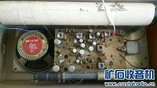

该收音机开始能收到台且灵敏度较高,后来坐火车回来中短波就收不到台了,开机有“咔嚓”电声。手上有2个信号发生器和万用表,请老师们帮忙看看什么地方出了问题。可以加我的QQ365702848

发表于 2020-4-13 11:10:48 | 显示全部楼层
查有无接触不良、管脚松动、整机电流
 楼主| 发表于 2020-4-13 11:13:13 | 显示全部楼层
LCGZ 发表于 2020-4-13 11:10
查有无接触不良、管脚松动、整机电流
管子看了没松动,波段开关也清洗了,整机电流怎么查?
发表于 2020-4-13 11:55:54 | 显示全部楼层
关掉开关,用表笔测电位器电源触点
 楼主| 发表于 2020-4-13 12:08:38 | 显示全部楼层
LCGZ 发表于 2020-4-13 11:55
关掉开关,用表笔测电位器电源触点
电流21.5ma

发表于 2020-4-13 15:11:25 | 显示全部楼层
可以由功放、前置、中放推着向前找毛病。如果有低频信号发生器就更好了,锗管机电池正极是地端,然后在音量电位器中线注入信号(音量开至最大),检测低频电路是否工作。如果低频电路没问题,再往前找中频和高频,如果注入信号后没有反应,可以先查看低频电路是否有开线的地方...

 楼主| 发表于 2020-4-13 16:57:10 | 显示全部楼层
柳营飘絮 发表于 2020-4-13 15:11
可以由功放、前置、中放推着向前找毛病。如果有低频信号发生器就更好了,锗管机电池正极是地端,然后在音量 ...
有低频信号发生器,不知道怎么用?麻烦老师指导一下,加QQ号365702848
发表于 2020-4-13 17:10:53 | 显示全部楼层
把低频信号加到电位器中心头与地之间。
发表于 2020-4-13 20:44:05 | 显示全部楼层
先把各元件扶正,避免相碰搭电。把线理顺,看看有无破皮。
发表于 2020-4-13 21:30:38 | 显示全部楼层
不是什么大问题,大概率是什么线头或元件脚松脱了,仔细检查一下应该就OK,不需要信号发生器。
发表于 2020-4-13 22:28:32 | 显示全部楼层
更简单的方法是:将电位器调至音量最大一端,然后接通电源,用改锥或铁钉不断轻触音量电位器中线接点,如果扬声器中有“嘎嘎”声音响,说明低频部分工作正常,问题在中放或高频部分。如果没有反应,说明低频部分存在问题,因运输之前是好的,则元器件开线的可能性比较大,用放大镜仔细查看元器件与电路的连接(最好找张该机的电路图作为参照)。
