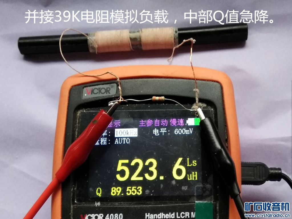

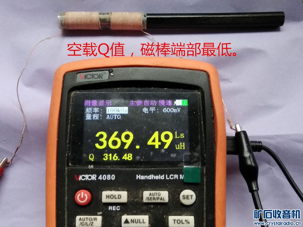

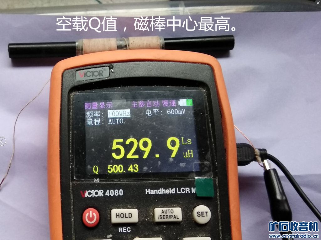

 楼主| 发表于 2020-4-11 14:18:51 | 显示全部楼层
求知无足 发表于 2020-4-10 10:36
我一直以为,磁棒线圈的位置,在中间位置时电感量最大而Q值最小;在端头适当位置时电感量最小而Q值最大。 ...
报告超版:新实验又出来了!
超版呀,教科书没骗人,天线线圈还是在磁棒端部好!是我自己傻傻地分不清空载和有载Q值!
6

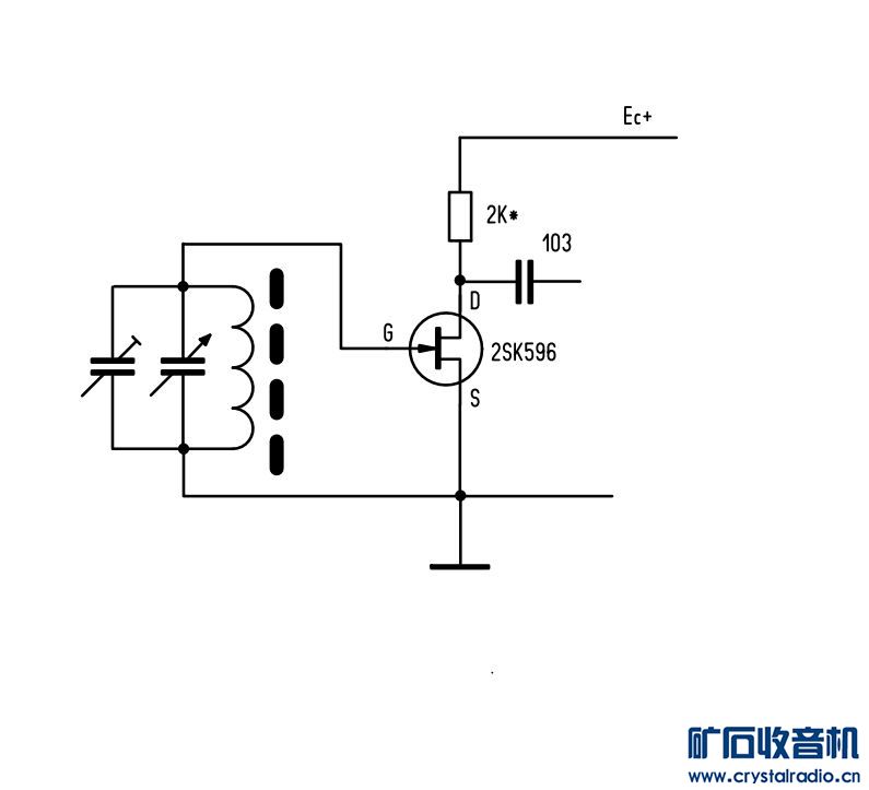

发表于 2020-4-11 15:03:58 | 显示全部楼层
那如果用场管或者用共集电极电路是否可以提高阻抗从而尽量使用“空载Q值”呢?
发表于 2020-4-11 15:05:42 | 显示全部楼层
aaa555000 发表于 2020-4-10 15:57
感谢您参与讨论!正常的讨论能使彼此开拓思维,大家都能受益,我发贴的目的也在集思广益,从中有所收获。 ...
老爷子,您能具体讲讲2SK596怎么和小磁棒搭配么?能给个电路不。。。
谢谢啦。

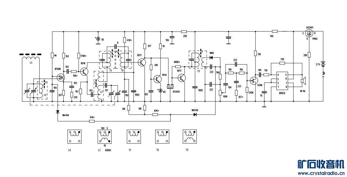

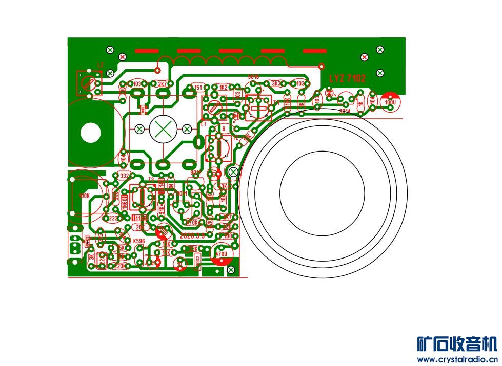

发表于 2020-4-11 17:13:43 | 显示全部楼层
这种铜皮低阻天线抗干扰效果明显吗?最好有一个对比视频
 楼主| 发表于 2020-4-11 19:15:17 | 显示全部楼层
原本等外壳做好,总装完成后再做与商品机的对比视频,但外壳还未动工。晚上台多,无空档,难分辨,明日白天台少时再做。
对比效果还是明显的。没好的商品机,就只有德生GR88和911,911太逊,不予比。GR88好点。
这铝箔机有高放,双调谐中放,灵敏度、选择性也比德生GR88好。
 楼主| 发表于 2020-4-11 19:47:27 | 显示全部楼层
谢谢啦。
话筒专用场管2SK596跨导非常低,电压放大倍数很小,但由于阻抗高,对天线的耗损小,又能拾取微弱信号,作简单的中波不调谐高放还是能胜任的。不过2SK596的工作频率低,不能在短波段工作。另外作检波后的前置低放很好,能极大地减轻检波和收音部分的负荷,漏极电阻取10K+,电压放大倍数也有十多倍。
2SK596可在零偏置时工作,电路极简单,漏极电阻可调控其放大增益,电阻大增益高。
微型磁棒天线线圈电感量,应与长磁棒天线线圈一样,不能用多股或粗导线,只宜用0.1mm高强度漆包线。线细密绕电感量也大。4x8x35磁条,0.1mm线绕140匝就达标,650uH,分布电容也小,统调很轻松。
发表于 2020-4-11 19:50:31 | 显示全部楼层
aaa555000 发表于 2020-4-11 19:47
话筒专用场管2SK596跨导非常低,电压放大倍数很小,但由于阻抗高,对天线的耗损小,又能拾取微弱信号,作 ...
明白了,就是不调谐高放,谢谢老爷子的指导。
