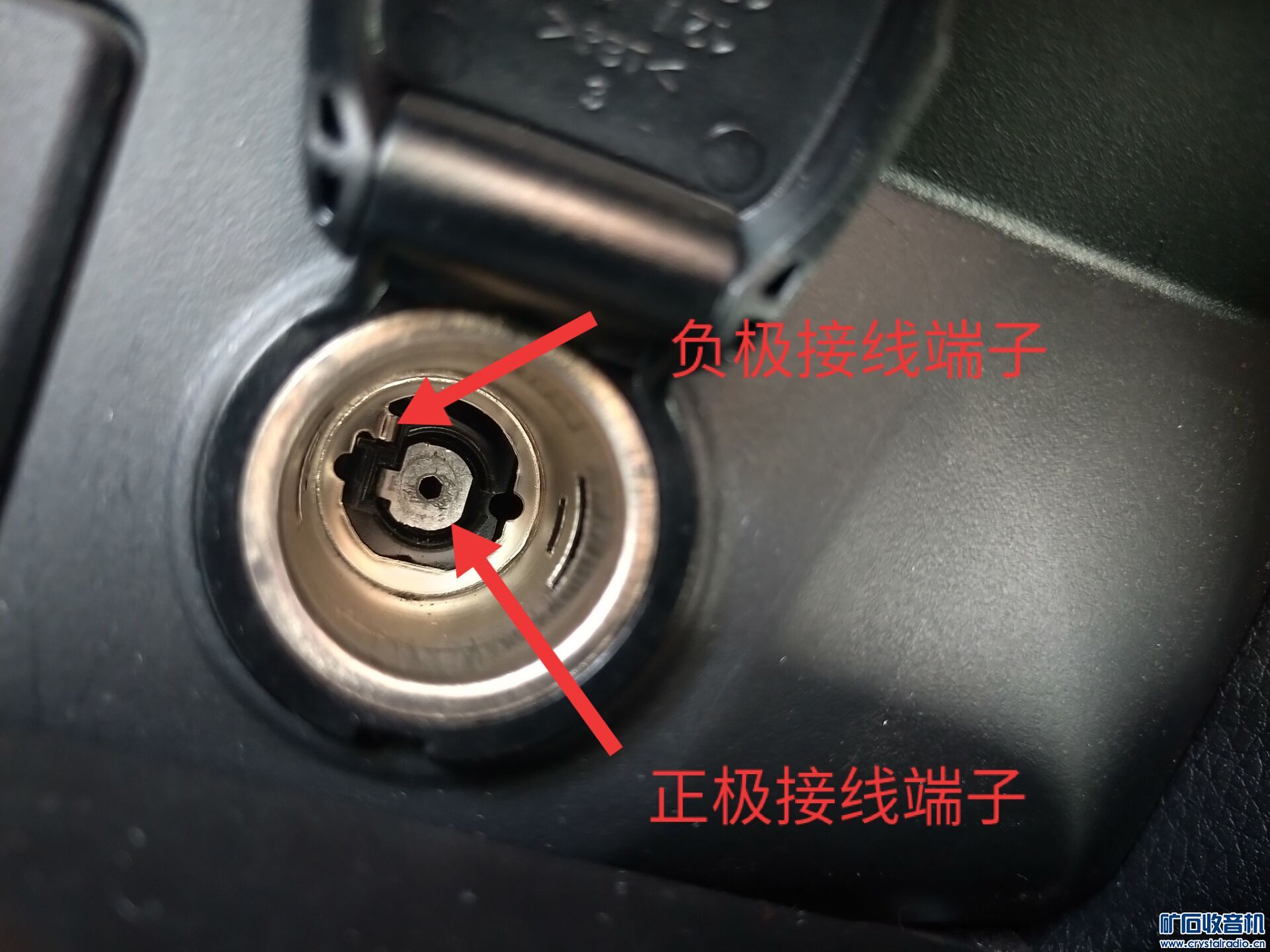

 楼主| 发表于 2020-4-7 14:58:19 | 显示全部楼层
难的是这个点烟器以我的水平拆不下来,看不到后面接线情况
发表于 2020-4-7 15:27:30 | 显示全部楼层
也许那个行车记录仪那个DC变换器里边真有玄机,为了保护DC变换器不被击穿损坏精密的导航仪,它电源输入端并联了过压保护器件,当启动车时,负载过大起动机和高圧点火装置会产生严重脉冲杂波,它叠加在电源上送人导航仪DC变换器,引起DC电源变换器过压保护器暂时击穿短路,此时的短路电流会引起车内这个支路保险熔断从而达到断电保护目的。

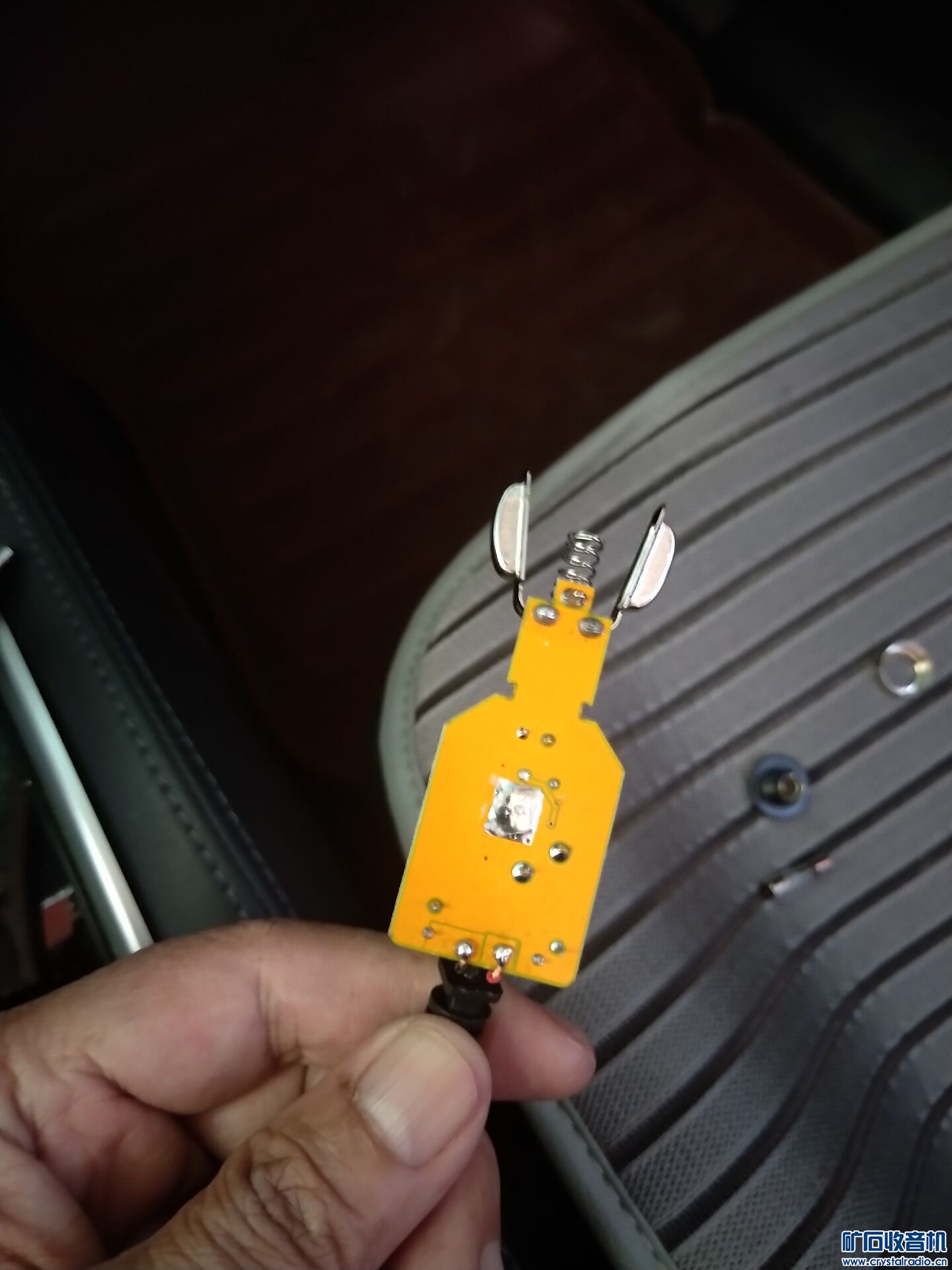

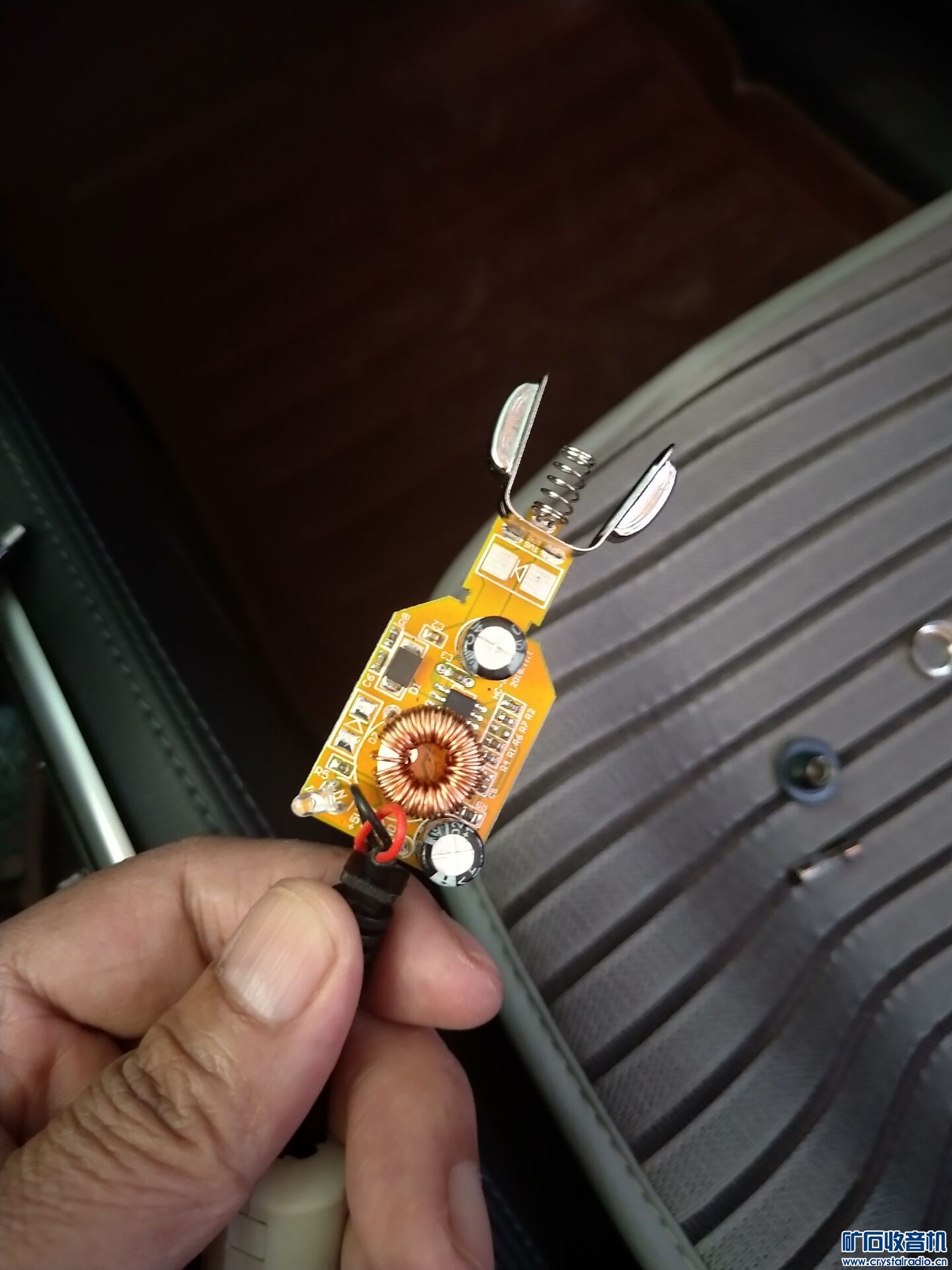

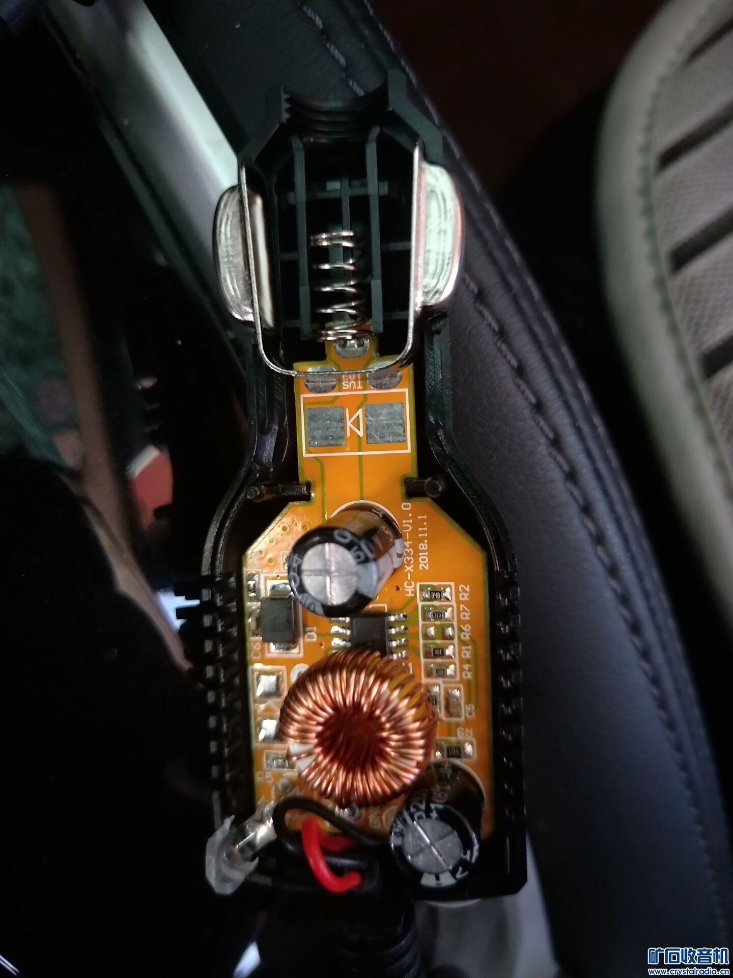

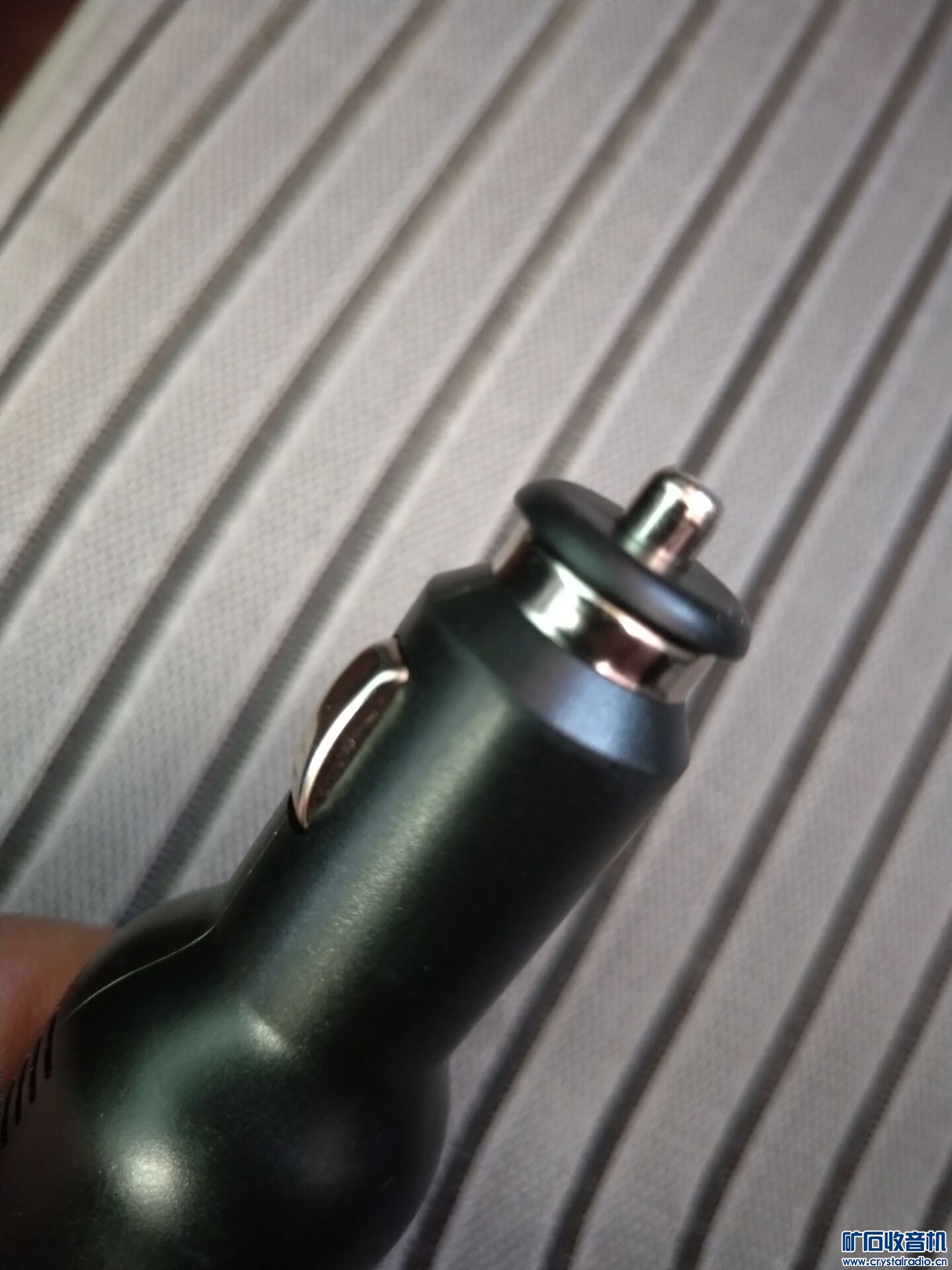

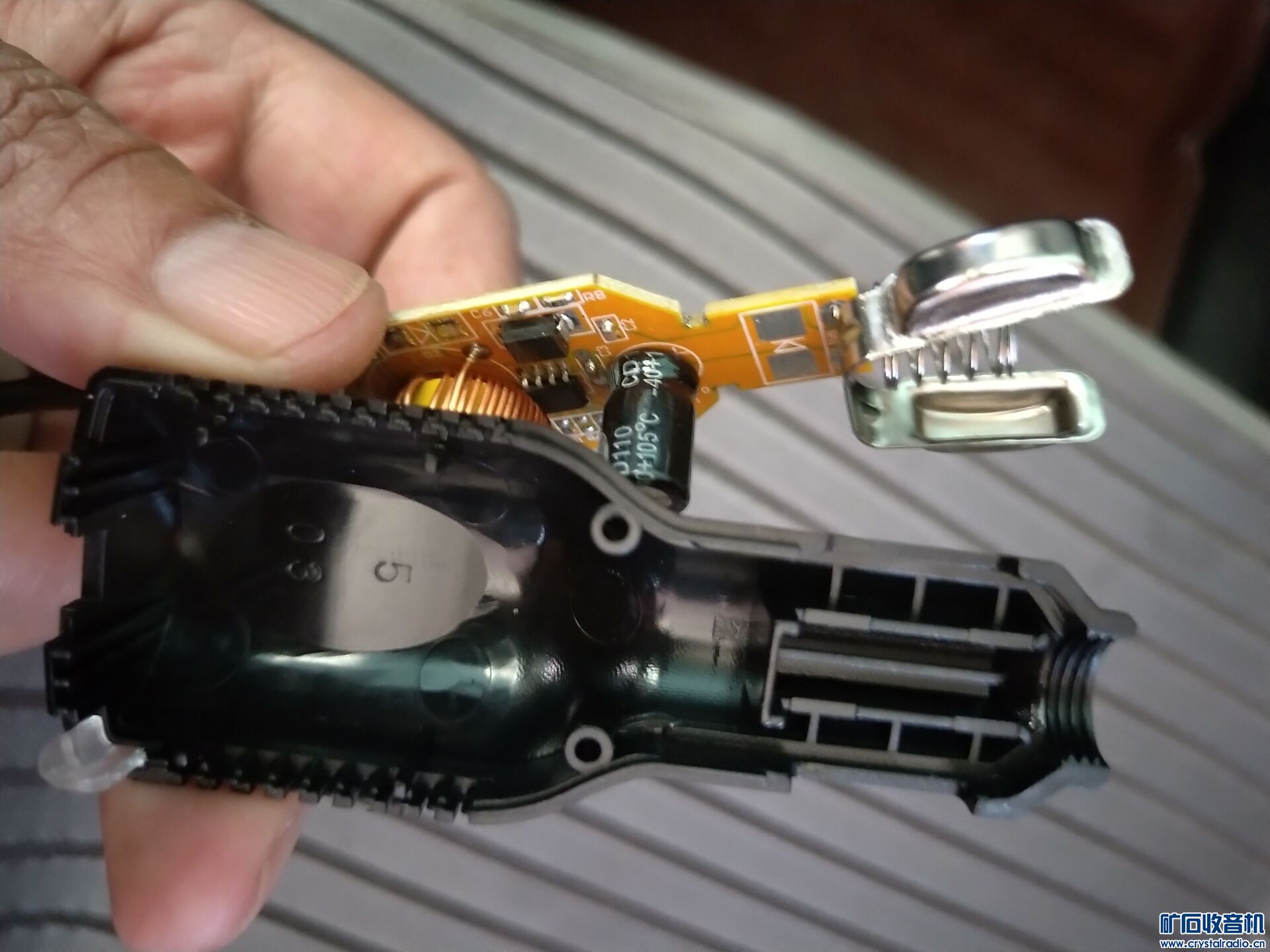

 楼主| 发表于 2020-4-8 12:55:15 | 显示全部楼层
 楼主| 发表于 2020-4-8 12:57:04 | 显示全部楼层
 楼主| 发表于 2020-4-8 12:58:12 | 显示全部楼层
 楼主| 发表于 2020-4-8 12:59:41 | 显示全部楼层
 楼主| 发表于 2020-4-8 13:06:05 | 显示全部楼层
 楼主| 发表于 2020-4-8 13:15:32 | 显示全部楼层
金杯磁棒 发表于 2020-4-7 19:31
假冒都是往小了做,哈哈。电流不会舍近求远,那个点烟器插座里面感觉有点怪,没有看到双金属片的卡子,好 ...
这个叫做点烟器,实际不能点烟只能供电,真的点烟器下面的正极是在一个陶瓷基座上,由于陶瓷耐高温才能点烟,这个正极直接装在塑料上,不能耐高温,所以不能点烟,近几年的新车不提倡在车上吸烟,都做成这个样子,但还是叫点烟器
