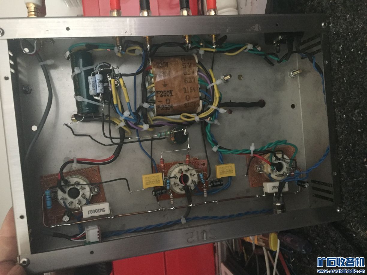

6n9p推6p3p声音小救助贴
 楼主| 发表于 2020-4-11 15:41:09 | 显示全部楼层
趁热再补发一个疫情期间制作 的6N9P推9P6P单端
发表于 2020-4-11 17:44:11 | 显示全部楼层
纷飞吧 发表于 2020-4-11 15:30
版主,不接负反馈电阻照样能响,但是不能太小。谢谢版主的指导。
你没理解我和shiuyipyuen版主的关于这个负反馈电阻的建议,请你再仔细研读一下我的帖子和shiuyipyuen版主的帖子。
不接就是没有反馈;
接了,声音一大一小,如果排除焊接和器件原因,那就是其中一路为负反馈,另一路是正反馈;
如果是正反馈,电阻较大大,反馈量小,还不会啸叫。但是电阻减小(反馈量加大)就会引起啸叫;
你的描述里很大可能是其中一路存在这样的问题,所以给了你检测的方法,而你没有理解。
虽然你年纪比较大了,学习有点困难,但是学习的方法应该要提高啊。
发表于 2020-4-12 08:47:38 | 显示全部楼层
纷飞吧 发表于 2020-4-11 15:32
电阻功率足够大的话,可以两个声道使用一个。我使用的是10瓦10K电阻。
其实这要看6P3二栅是否两声道共用同一阻值电阻,仍在标准工作图标电压值附近,来决定各用10K,或共用10K,
或共用改5K.
发表于 2020-4-12 09:51:42 | 显示全部楼层
估计最开始是手机输出插口没插好。
