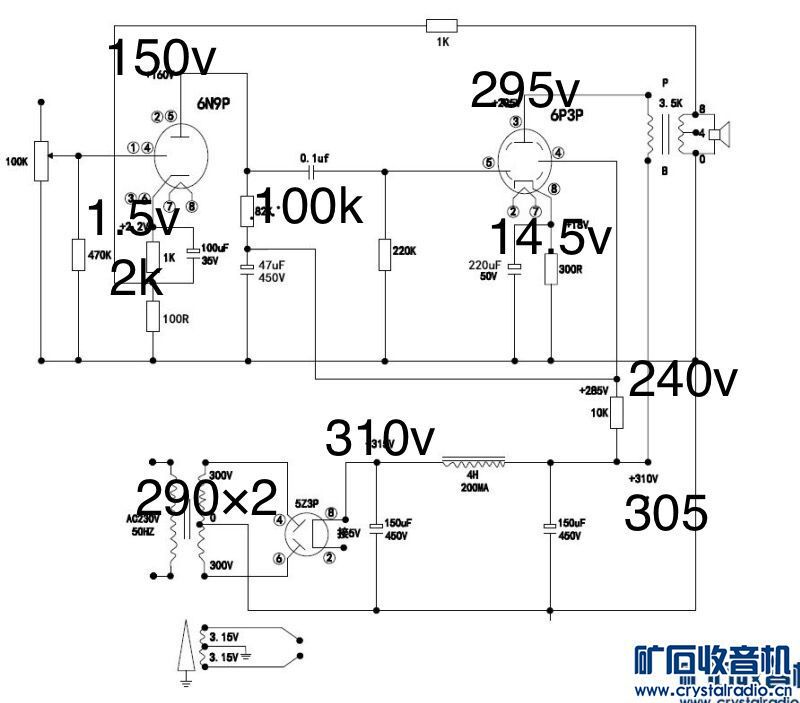

6n9p推6p3p声音小救助贴

试过了,没有用,尝试通过改变82K负载电阻,降低电阻提高6n9p供电电压基本就是自激的很大的噪音,好无助 ...
加大增益是把负载加到150k,再把阴阻加到2k。

估计还是前级推动管线路问题,先把负反馈去掉,6N9的阴极电阻改为一个试试。
改2K电压阳极170伏,阴极2V但是声音没有变化
可能是自激超声波振动。检查接地线。
谢谢你,负载电阻加大到100K,声音好了,谢谢

可能是自激超声波振动。检查接地线。
能否告诉一下原理?谢谢

增益是由负载分出来的,负载低、增益就低。

直流供电电压250V,屏极负载电阻100K,阴极电阻1.8K,是SLY公司推荐的6SL7GT(6N9P)典型应用值。原电路屏极负载电阻82K,次级栅极电阻220K。其交流负载电阻(82KX220K/(82K+220K))较小,增益较低。

按此图做过机的人无数,请不要怀疑这张图。
我也曾按此图做过,没有任何问题。
问题肯定出在你安装过程中不注意的细节,比如碰线,用错原件,虚焊等。
最后你问题的解决方案竟然是用100K的电阻换82K的负载电阻!!!我不相信82K的负载电阻换成100K的会有“在音箱跟前才能听到->声音好了”这样质的改变。因为这样的改变对前级放大倍数不会超过15%(没计算,粗略估计)。
如果你觉得真的是换100K解决问题了,那么,换回82K电阻一样正常。(8.2K当成82K是另一回事)
你既然诚恳的问,各位朋友也真心实意的给你建议和指导,所以,希望你能真诚得讲出怎么解决问题的。

感谢 ekkiller 老师提出的问题、也按照你的思路检查焊接工艺,也按照于海旺老师的方法做了检查、也按照江湖酒友老师的方法试过,在这里检查过程中感谢几位提醒我的老师们这个电路很成熟,给了我信心,我一边检查一边看各位老师的回贴指导,当我看到pbpian55老师的计算,我冷静下来,干了会别的事情,然后把前级的相关电阻测量一边,回来到论坛就看见了白版主的提示,也做了检查,没有起作用,但是给了精神上的支持,直到 第尾才子老师让把前级负载电阻增加150k,当时手边刚好一个100k电阻焊接上去了,结果声音正常了,我也回贴了,这时候我儿子下班回来,跑过来商量结婚的事情,我就把胆机关了,等谈完事情,再次开机,声音正常,我开始整理临时焊接的前级阴极2k电阻以及负载电阻100k!然后又看到了ekkiller老师提出的问题,那我就拆掉100k换上82k,这个期间都是临时焊接的,声音也是正常的,既然声音正常了,那就彻底整理电路的连接线,绑扎完结,插电开机,又是回到了解放前!很郁闷很无奈!开始乱折腾,把绑扎的剪掉翻开电源板,再次折腾,结果声音到是大了,却是刺耳的自激的啸叫(23点)声!
今天下午五点开始又把电源板到过来,开始又一翻折腾,冷静的对照图纸仔细观察,发现阳级滤波47uf电容接到了负载电阻的后端了,导致了交流信号短路,所以声音小,回忆昨晚上声音正常时候各个电阻、电解、链接线的位置,,感觉问题解决了,开始又绑扎,完结后,开机又是自激啸叫,再次冷静仔细观察,发现白版让拆掉的负反馈连接线焊接了,怀疑负反馈太深,把2k电阻换成7.5k(手边刚好有一个),开机声音彻底正常!现在听赵鹏歌曲二个小时,电源变压器温度微热!再次感谢各位老师,您的宝贵建议是我的动力,我是看帖子一边检查!谢谢
