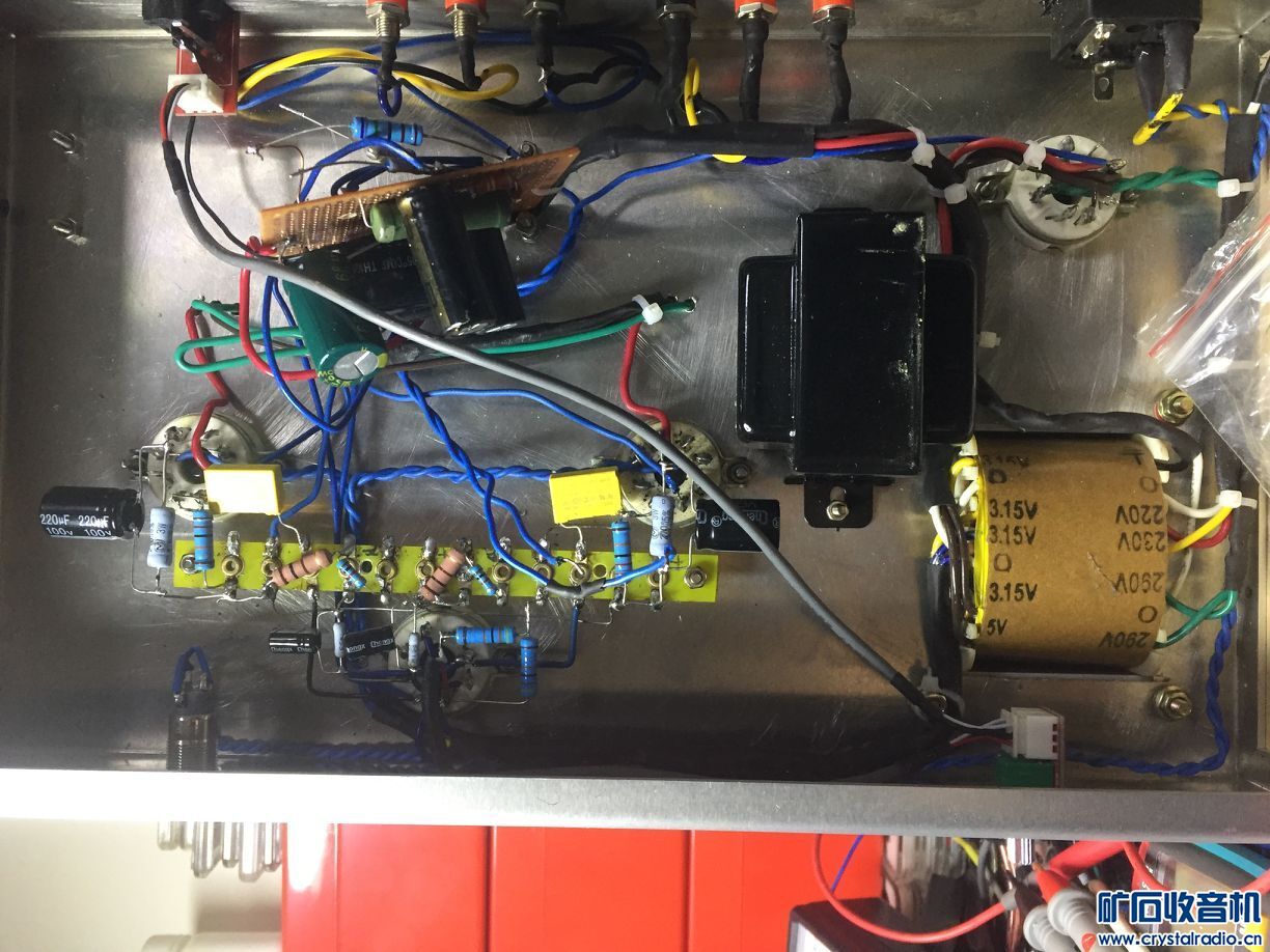

 楼主| 发表于 2020-4-7 19:14:47 | 显示全部楼层
内部情况
发表于 2020-4-7 19:17:45 | 显示全部楼层
如果6N9P不是并管使用,把阴极电阻从1K加大到1.8K,看看阳极和阴极电压变化。
发表于 2020-4-7 19:50:31 | 显示全部楼层
估计还是前级推动管线路问题,先把负反馈去掉,6N9的阴极电阻改为一个试试。
 楼主| 发表于 2020-4-7 19:53:03 | 显示全部楼层
白居不易 发表于 2020-4-7 17:49
先把把1K负反馈电阻断开。
调整为2K后电压升到170,阴极电压2V.但是声音还是没有变化
