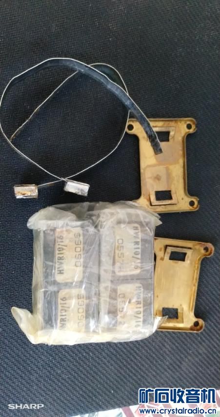

发表于 2020-3-28 18:23:29 | 显示全部楼层
请问要对外绕输出变压器吗?我有一对拆英国油浸变压器拆出的C型小变压器铁芯,想绕制一对6P1输出变压器,如行,多少钱你说,原来我这的一位绕变压器的老师傅去外地带孙子去了,谢谢。 IMG_20200328_051408_917.jpg

 楼主| 发表于 2020-3-28 19:45:19 | 显示全部楼层
WK.WK 发表于 2020-3-28 18:23
请问要对外绕输出变压器吗?我有一对拆英国油浸变压器拆出的C型小变压器铁芯,想绕制一对6P1输出变压器,如 ...
您好,我自己玩玩可以,哪有能力帮您 绕变压器呀。玩胆机我才是个小学生,基础知识很差,抱歉、没法帮您。
