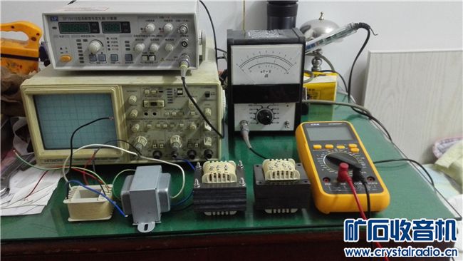

闹疫情,在家闲着没事绕了两付小牛:一副是EI57x30的;一副是66x35的。

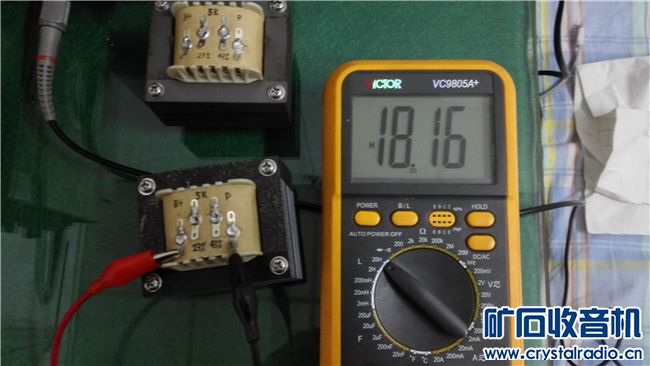

这里顺便说一下二手拆机的Z11铁芯与全新的国产H18铁芯的比较,都是EI66X35铁芯。初级0.17线绕3200匝、分四段串联;次级0.44线109+29匝(5Ω+8Ω)三组并联。
自制的半自动绕线器、感觉还不错
自制的半自动绕线器、感觉还不错
这是二手Z11铁芯的电感量
这是二手Z11铁芯的电感量
这个是临时插国产全新H18铁芯得到的电感量,其实相差不大

 楼主| 发表于 2020-4-16 14:09:34 | 显示全部楼层
西北虎 发表于 2020-4-16 13:42
如果要求不高是否可用普通纯铜线小变压器代替了
要求不高可以代用、需要把铁芯拆开改为顺插。间隙用一张打印纸垫上、间隙约0.1mm。
输出牛2夹3或4夹3绕法是为了增加初次级之间的耦合度、而且次级采用多组并联即可以增加总的线径、还能克服高频的衰减。如果用电源变压器代用明显的次级线径不够、使音箱的阻尼系数降低。一般应该保证次级线圈的直流电阻小于喇叭阻抗的十分之一。

两种材质的铁芯电感量大小比较的前题是气隙应该在相等范围内,否则不公平,而且这种用电感表测量出来的电感值只能作参考并非是在胆机工作时的实际值。
 楼主| 发表于 2020-3-24 23:31:20 | 显示全部楼层
想往童年2 发表于 2020-3-24 23:24
两种材质的铁芯电感量大小比较的前题是气隙应该在相等范围内,否则不公平,而且这种用电感表测量出来的电感 ...
气隙当然是相等的、都是两层打印纸、大约0.15mm左右,至于所用表在这里只作为比较、不作为定量。
