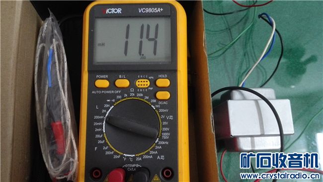

EI57x30的初级直阻是266Ω;EI66x35的是364Ω。
我刚才又测了下EI57牛、66牛已经装机了。
直流电阻264Ω
直流电阻264Ω
漏感11.4mH
漏感11.4mH
电感量11.91H
电感量11.91H
