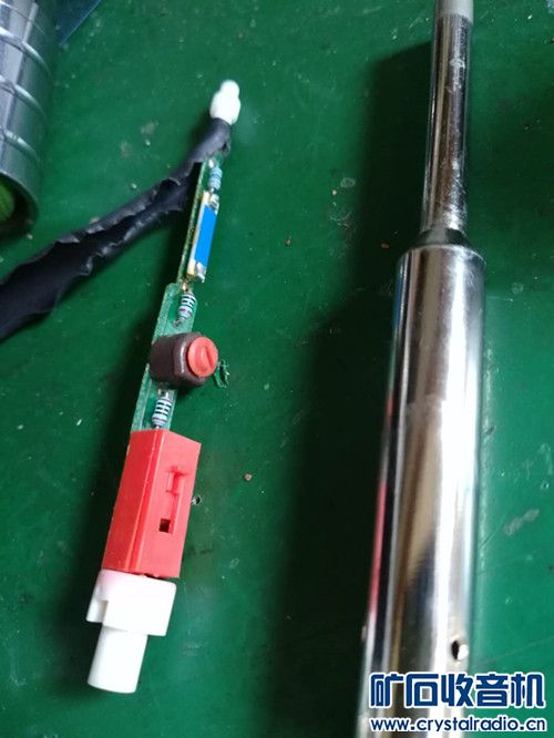

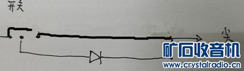

好的,探头上串个二极管,那个圆电容是好固定板的,脚是空的,原来的开关可以切换直通(测检波后面)和串二极管.. 微信图片_20200313170247.jpg 微信图片_20200313170233.jpg 探头.jpg

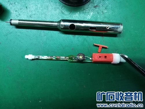

 楼主| 发表于 2020-3-13 17:22:14 | 显示全部楼层
微信图片_20200313170242.jpg 这是做好后得探头..做了2次,前次做的在里面串了电容和电阻,结果发现测无源中周衰减太大,所以这次用直通和串1个二极管了...
发表于 2020-3-13 17:32:22 | 显示全部楼层
liqiang258888 发表于 2020-3-13 17:15
好的,探头上串个二极管,那个圆电容是好固定板的,脚是空的,原来的开关可以切换直通(测检波后面)和串二 ...
楼主的探头嘴子是不是太长了,那么长的回路等效电容会比较大,串联检波还是不如并联性能好控制,二极管最好使用2AP30或1N60 ,(不懂瞎蒙的)我的检波探头是比较短的探针后面一个20P的高频电容,并联一个二极管,后面是一个RC滤波器,50Ω的同轴电缆也很重要,实际使用中,对电路影响很小

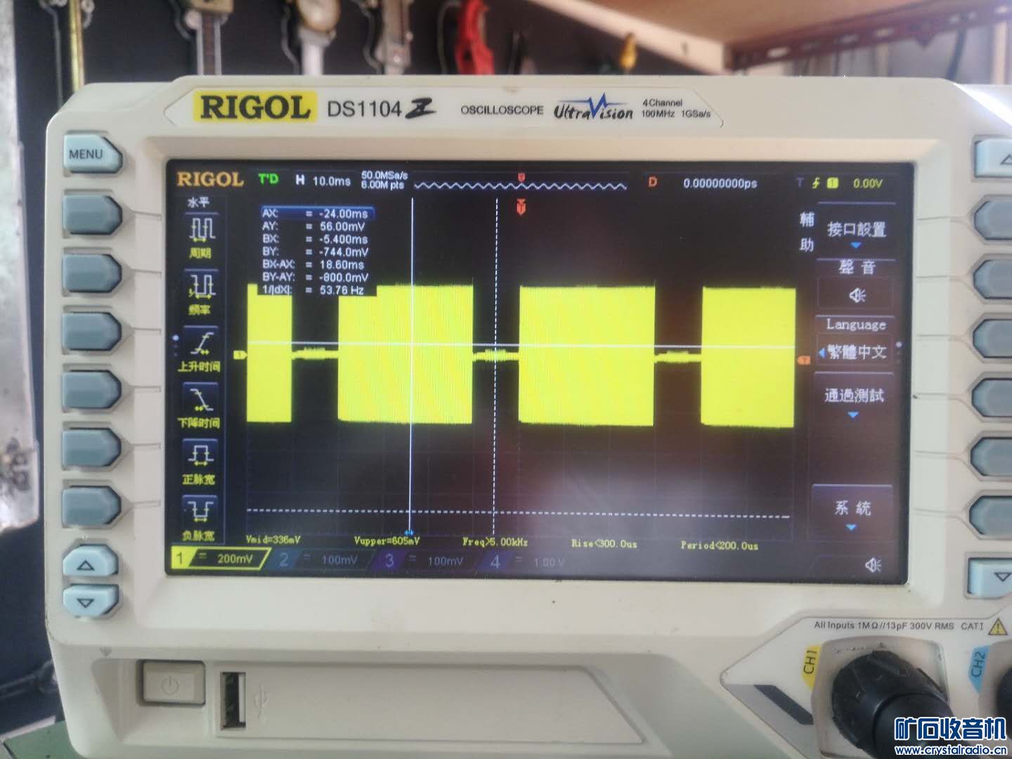

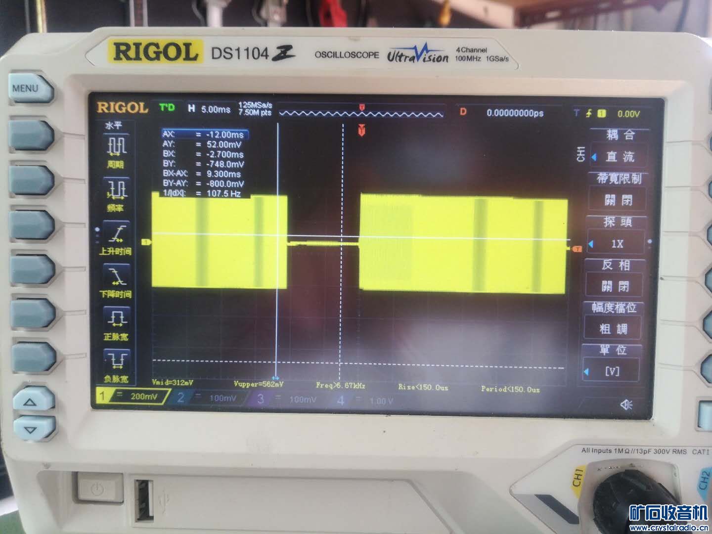

 楼主| 发表于 2020-3-14 16:11:08 | 显示全部楼层
45 LW .jpg 这是45开关在LW上测的
45 SW.jpg 这是45开关在SW上测的
455 LW.jpg 这是455开关在LW上测的
10.7 FM.jpg 这是10.7在SW上测的
发表于 2020-3-14 17:14:19 | 显示全部楼层
liqiang258888 发表于 2020-3-14 11:37
谢谢楼上,我前面一个检波头就是按这个电路做的,测量无源中周没反应,电容和电阻衰减信号了....
根据查找到的目黑7124扫频仪的资料了解到,该扫频仪扫频信号是以0dBuv定标输出大小的,最大输出为100dBuv,终端接上50欧姆负载时,输出电压为100毫伏,开路即不接50欧姆负载时,电压应为200毫伏,这个可以用高频毫伏表测试,示波器也可以,当然带宽一定要超过扫频信号的频率。衰减器处于不同电平值时,对应的输出电压不难算出。
扫频仪垂直电路的灵敏度为1毫伏/每度,那么满屏10格就是10毫伏,就是说垂直输入只要有10毫伏的信号就可以满屏显示,这个灵敏度是比较高的。通常,垂直灵敏度是以直流值来确定的,就是说你可在垂直输入接上10毫伏的直流电压就可以令光点或轨迹偏移十格。即使忽略交流与直流之间的转换差别,你说测试无源电路无法良好的显示,你测试的是单独的中周吧,探头元件带来的损耗、被测中周带来的损耗,看起来还不小,这似乎有点失常。
推荐并联式的检波器,因为这种检波器不需要外接电容去隔直。探针进去串接的那只电容大小,与仪器的工作频率有关,作为收音机使用几百PF以上就行,如果还串一只电阻,必要性不大,阻值太大就会影响测试灵敏度。所以,自制探头应该考虑他的通用性,灵敏度。
探针式检波器使用场合有限,只能作为业余场合一些要求不高的测试,能够做到方便有效就行。
