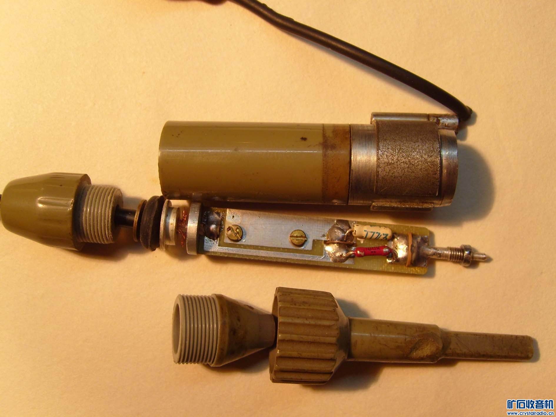

我们先假设你的扫频仪是正常的,而你的检波器好像是未知的,所以我在这里先说检波器。下面的图片是我早前传到矿坛的,两个检波器都是正规仪器上附带的,一个是配BT3C扫频仪(0-300MHZ)、一个是配BT10的(0-1000MHZ),依据上面的元件不难画出电路图,所以你不必怀疑他们的电路接法会有什么问题,那张并联检波器给了一个X,意思是否认了,是谁鉴别的不清楚,但是我可以告诉你,这个电路没有问题!你不需要否认它!这两个检波器我早转让了,是我早年用过的。
我推荐使用并联结构的检波器,因为并联结构的探针端串联了一个电容,这个电容是并联检波器不可少的,而在与外电路连接时,他又起到了隔断直流的作用。串联检波器电路中并不需要串联电容就可以完成检波器的作用,由于回路中没有串联电容,使用时被测电路中如果有直流电压需要隔断的话,就需要测试连接时串一只合适容量的电容,这个电容值的大小,会影响显示的图形。这里的检波器都是峰值检波器,一段离开峰值这个要求,波形变异就难免。关于峰值检波器,也附带一份资料给你参考。
检波后电阻和电容,是用来进行低通滤波的,他们的时间常数满足峰值检波就行,不恰当就会造成波形变异。
由于成品检波器都是与一定的仪器配接的,所以不同的检波器电路中的元件值就会有差异,频率较高的场合,电容值就要小的多,频率低的场合,电容值就需要大一点,否则也会造成波形失真!

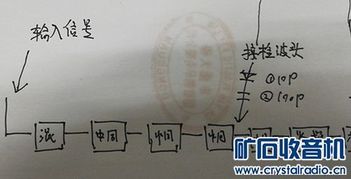

检测中周电路.jpg 电路是个FM胆机,检测点在鉴频中周前面的中周上测得,表笔里面有个检波二级管,分别为:1不串电容测试,2串了10P,3串了100P电容测试..

总算弄清了一些你在操作中遇到的问题。
我还是想确切的了解你自制检波探头内部的电路图,清楚了才可能提出有意义的解释,希望你随后贴上来。
在这里,假设你的探头是正常的,只针对你在探头探针处串接不同电容测试结果来探讨。
根据你绘制的框图,你测试的是FM中频放大器鉴频器之前的电路,测试点在中周上,但是你没有说明白是在中周的那个端子上,是在屏极回路还是栅极回路,总之,你的探头连接的是中周的谐振回路,探头作为一个负载并联在谐振回路上。由于负载效应,探头的输入电容、输入电阻、还有电感,必然会影响到被测的电路,其中影响最大的是输入电容,这个电容可能会在几个PF甚至几十PF左右,而且是并联在被测中周的谐振电容两端,相当于加大了那个谐振电容,会产生什么结果不难推测到!你直接连接时,这个等效电容最大、接上100PF时次之、10PF时影响最小。即使接上10PF,影响也是较大的,这个你估算一下不难了解。因为这些原因,出现不同的结果很正常!
万用表为了减少测试电压时因为负载效应带来的误差,总是把输入电阻弄得很大;示波器探头为了减少误差,采用较高的输入电阻、利用分压原理提高输入电阻、减小输入电容........;扫频仪为了减少探头对被测电路的影响,也需要较大的输入电阻和较小的输入电容,(还有匹配问题姑且省略)。即便这样,负载效应带来的误差还是会存在,所以,精确的测试并不是一件简单的事情!
上面一位朋友建议你将扫频仪送到计量部门检定,这当然是一件好事情,但是你这个探头存在的寄生参数人家可没有办法给你清除!
改善的方法也有,自制探头时尽量减少寄生参数,探针要短、接地线也要短,寄生电容要小 ;即使寄生参数很小的探头,负载效应总是存在的。测试时尽量减少探头与被测电路的耦合、选择没有影响的地方连接探针、仪器与被测电路予以匹配.......。比方说AM中频电路从检波器后面取出信号、如果是FM,在鉴频器后面测试........,这样就避开了探头负载效应直接作用于谐振回路。如果非要直接测试谐振回路,在能够完成显示的前提下,尽量的松耦合、或者采用隔离电路、(高级场合采用有源探头),被测电路频率越高影响越大。探针结构只适合一些要求不高、频率不太高的场合,作为预调或者粗略的测试,想在此种状态下得到精确的结果是不可能的!

感谢JHXC老师您的指导受益匪浅,您这一说我明白了,确实中周这样测量等于表笔和地间在中周次级上又并了个电容或电阻等,才会产生不同的波形,我在鉴频检波上测量了串电容波形变化不大只是波小些,我在鉴频前面量也是因为中周太多了有5个中周,在检波后量看不清楚,所以想一级一级的调....
