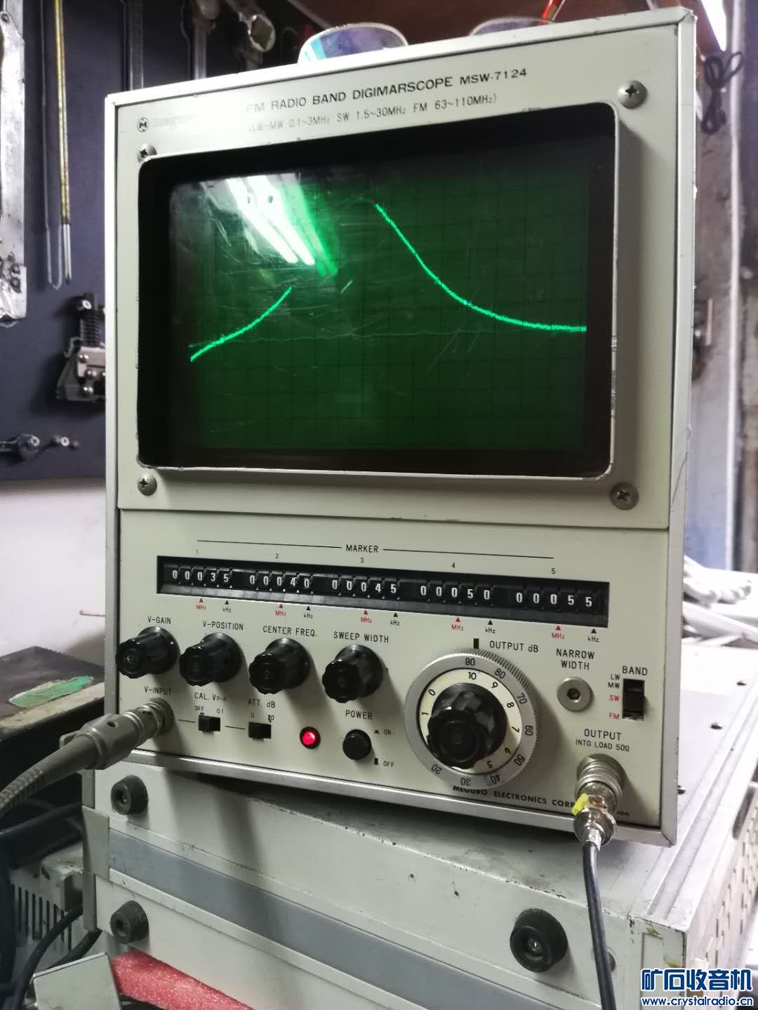

买了台目黑7124扫频仪,请教老师调幅中频455不知道这样测对不对.....该机0.1-110M,采用拨码设定....这个拨码前3位是MHz后2位是KHz,如测455只能设到2位数,如45或46等,波段设定在SW处,这样可以吗?谢谢!
补充内容 (2020-3-13 17:25):
5822最后一张图片上面拨码70-80-90是测试调皮点轨迹的,实际测试中周按要求输入点数的,只是455只能用2位数.

发表于 2020-3-10 11:02:18 | 显示全部楼层
您这中周是怎么连的呢
发表于 2020-3-10 11:13:26 | 显示全部楼层
这个要看你的波段开关在哪了。在最上边的话(黑色 LW MW)只是KHZ生效;相应的在红色SW和FM 就是MHZ生效,所以你测调幅的中频(465KHZ)时,就应该把拨盘拨到:455-460-465-470-475
 楼主| 发表于 2020-3-10 11:20:14 | 显示全部楼层
lvxc1986 发表于 2020-3-10 11:13
这个要看你的波段开关在哪了。在最上边的话(黑色 LW MW)只是KHZ生效;相应的在红色SW和FM 就是MHZ生效, ...
谢谢您回复,试了LW MW没有反应,但摸输入头有感应波,测455只有打到SW,拨码设定45才出图形,看仪器上面标示是LW MW 0.1-3M,奇怪了,测中周串了个检波管和电阻即可,另外条串小电容送信号给中周..
发表于 2020-3-10 11:29:32 | 显示全部楼层
455打到SW,拨码设定45和打到MW,拨码盘设定到455 道理是一样的 只不过分辨率不同罢了

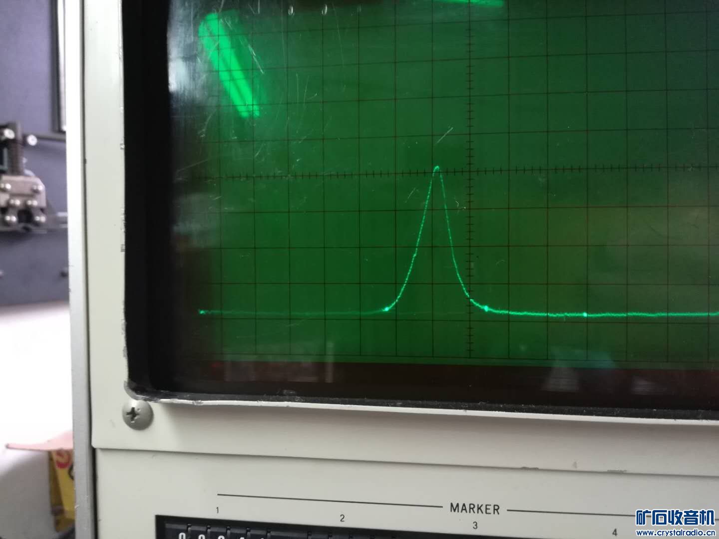

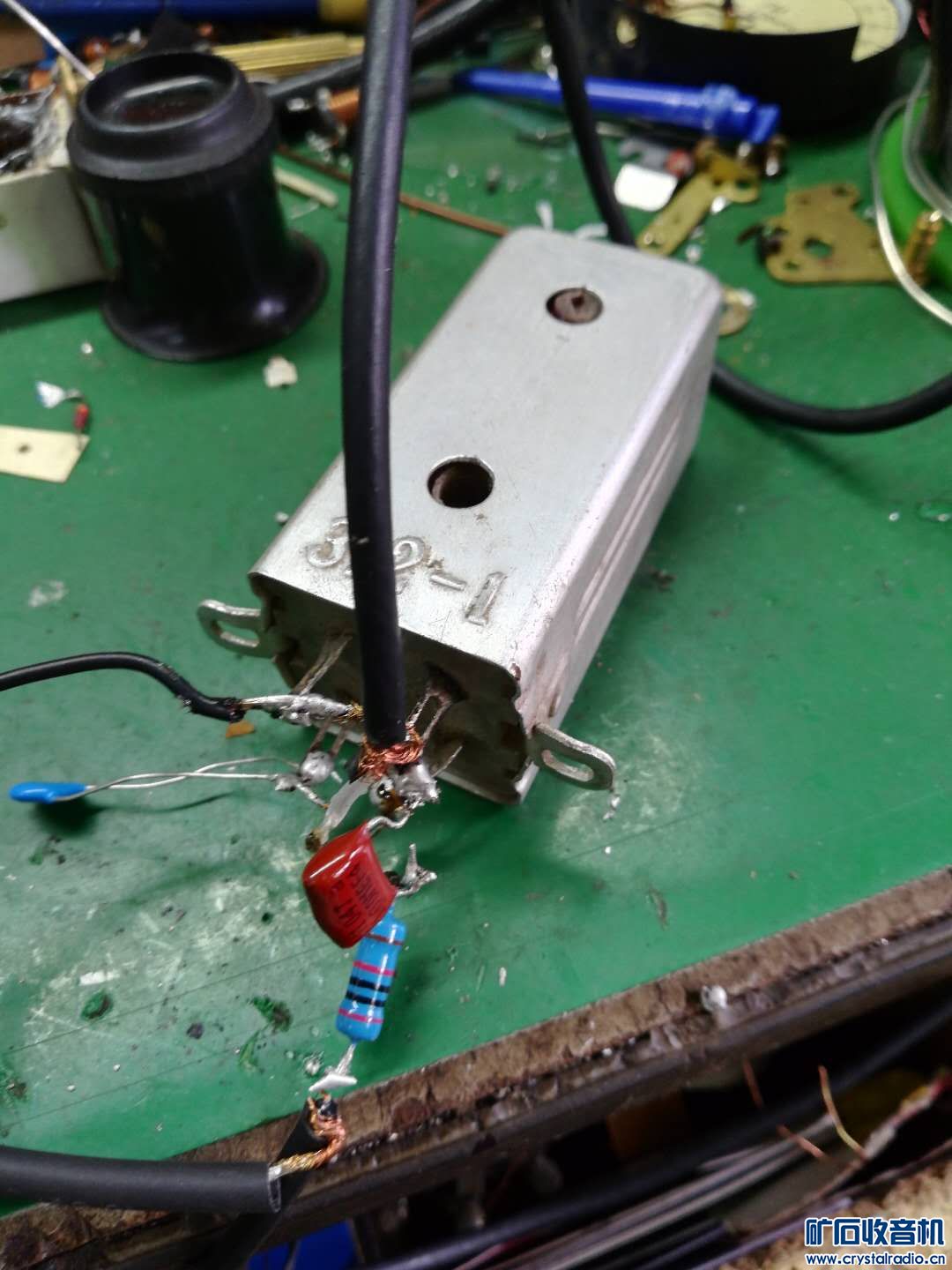

关于测试无源中周,网上的检波头试了几个电路,发现有的不行,现在直接在中周输出端接个检波二极管就行了波形最大,但网上大都电路都是串个电阻,我试了20K的波形衰减不大(1/3吧),但是串个电容100P的波形基本不见,不知道其他款串10几P的怎么看?
   还有二极管和地并联电容,发现10P以上的波形就变了,如不并二级管波形是中间,并了10P的波形就歪到左边去了,到底并不并尼,看网上大都并有的并100多P的,我试了波形严重跑偏.......大家怎么用的尼....
 楼主| 发表于 2020-3-11 10:14:20 | 显示全部楼层
微信图片_20200311101116.jpg 这是二级管和地之间不并电容波形

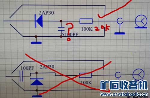

 楼主| 发表于 2020-3-11 10:22:43 | 显示全部楼层
按这个图片试的,图片中下面的完全没波形,上面的可以但并的5100电容严重跑偏,再串的100K电阻太大削弱了波形,串20K波形比不穿电阻减少30%不影响的....
补充内容 (2020-3-13 17:29):
这个图片中画的红字,是我测无源中周不适用,并不是说不能用用哈.

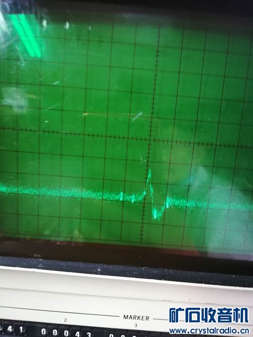

 楼主| 发表于 2020-3-11 11:40:38 | 显示全部楼层
二级管串100P电容图形,输入调大

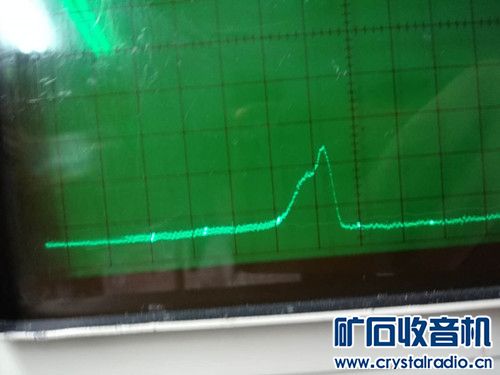

 楼主| 发表于 2020-3-11 11:43:33 | 显示全部楼层
串4700P电容图形......这些到底哪些才是标准图形尼,晕了,估计直接串个二极管最真吧,串电容和并电容图形都不一样,哪个行哪个不行说不清楚了....
 楼主| 发表于 2020-3-11 16:45:56 | 显示全部楼层
下午又试了,输入中周端大家建议穿个电容,发现串10P信号大大的,串100P信号小,不串信号小,失真来看串10p虽然波形大,但波形变形了......这到底加不加尼.....加大的准还是加小的准尼....不加最原始吧!
