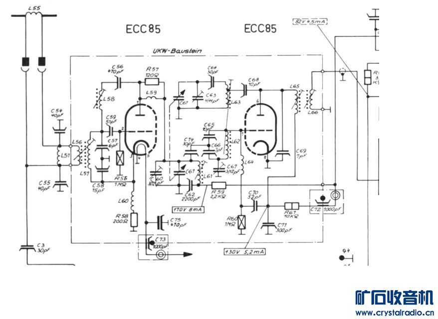

nimblefox 发表于 2020-2-27 17:34
线圈用的大概1mm的漆包线,在水笔上绕的,,圈数大概5-6圈,,不同的空联配合的线圈不一样,,需要调整, ...
请问其它几个电感线径线圈直径和圈数多少 L1\L2\L3\L4\L9
发表于 2023-12-16 15:09:47 | 显示全部楼层
德国诺曼底OTHELLO 58收音机的高频头
发表于 2024-1-14 22:03:04 | 显示全部楼层
请教德国诺曼底OTHELLO 58收音机的高频头电感数据,L56,L57,L58
发表于 2024-2-28 21:56:49 | 显示全部楼层
我也一直关心你提的问题,也是我要提的问题。调频高频头DIY制作的关键问题就是线圈匝数问题和线圈耦合问题,图纸看的再明白,不了解线圈问题就是个蒙,尤其是没有见过实物又没有实践经验的,凭空想象很难的。
