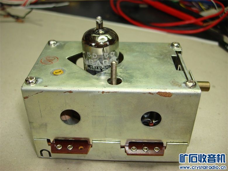

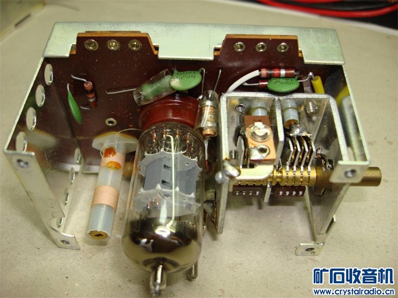

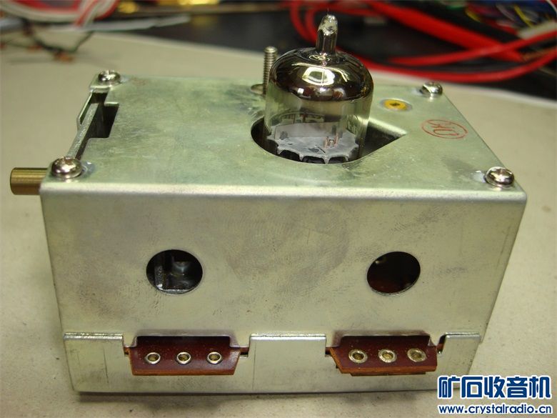

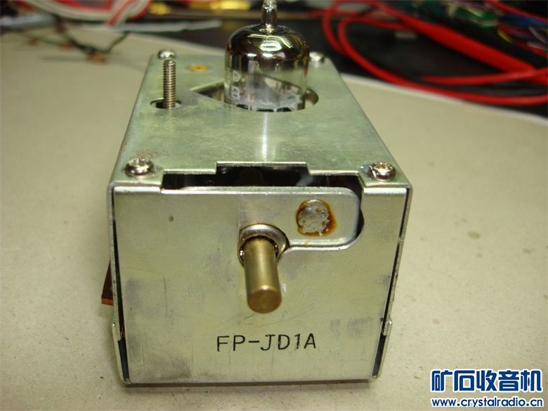

发表于 2020-3-2 19:35:20 | 显示全部楼层
kimida 发表于 2020-2-27 14:29
我没有6AQ8/ECC85,用6N3做过, 可惜u值低只有30,效果麻麻地拆了!
141159klueosu2jul10soo.jpg 141211ihoxnd6ccs6hfz5o.jpg 141223wwlsbqmi63m6lbul.jpg 141244so8q78qyi7zof787.jpg 141235h4i4vohkmrt4qv2o.jpg
发表于 2020-3-2 19:36:57 | 显示全部楼层
lizhitao坛友要的  比所谓德机工艺好得多
