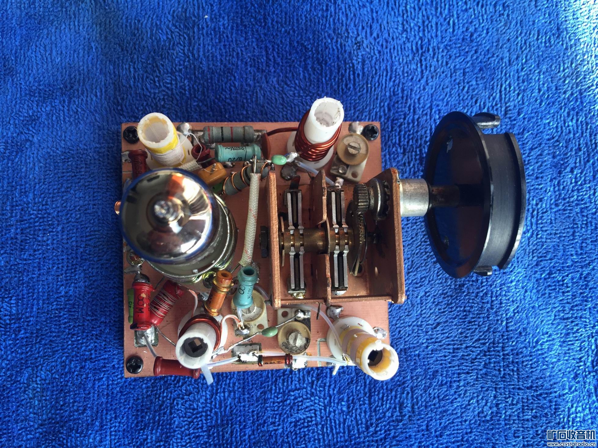

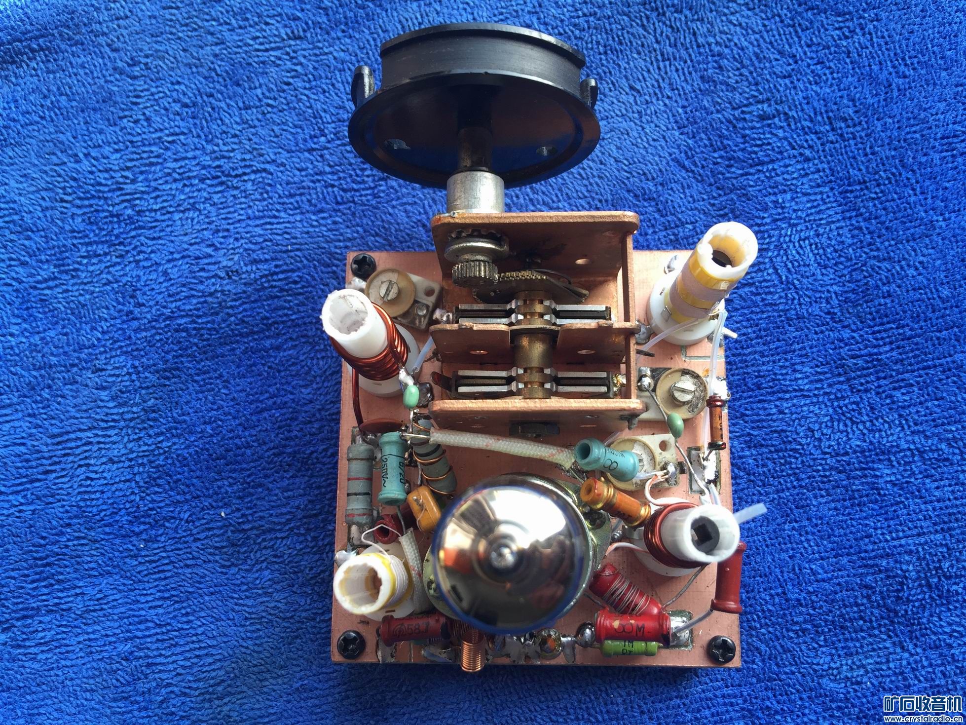

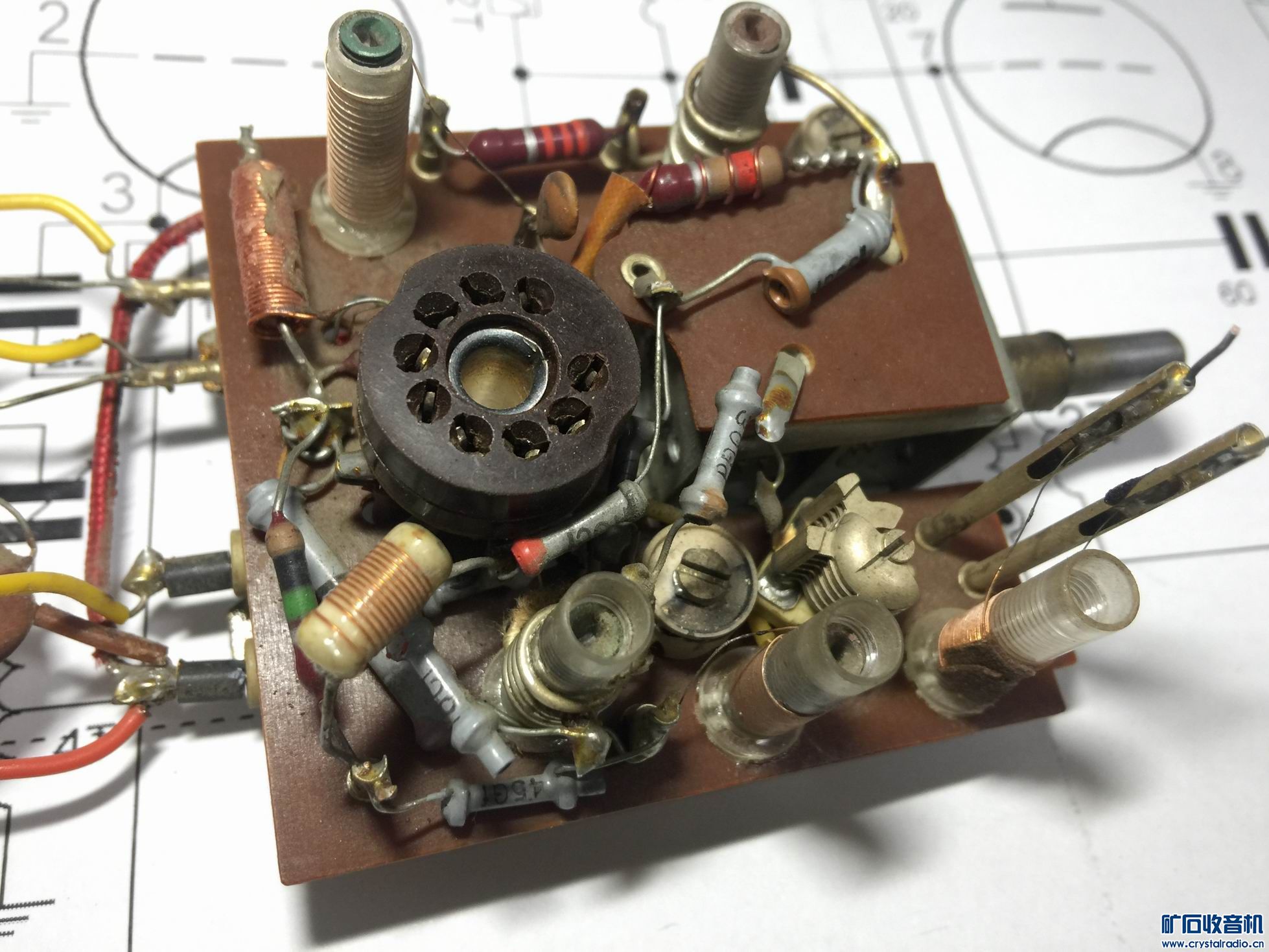

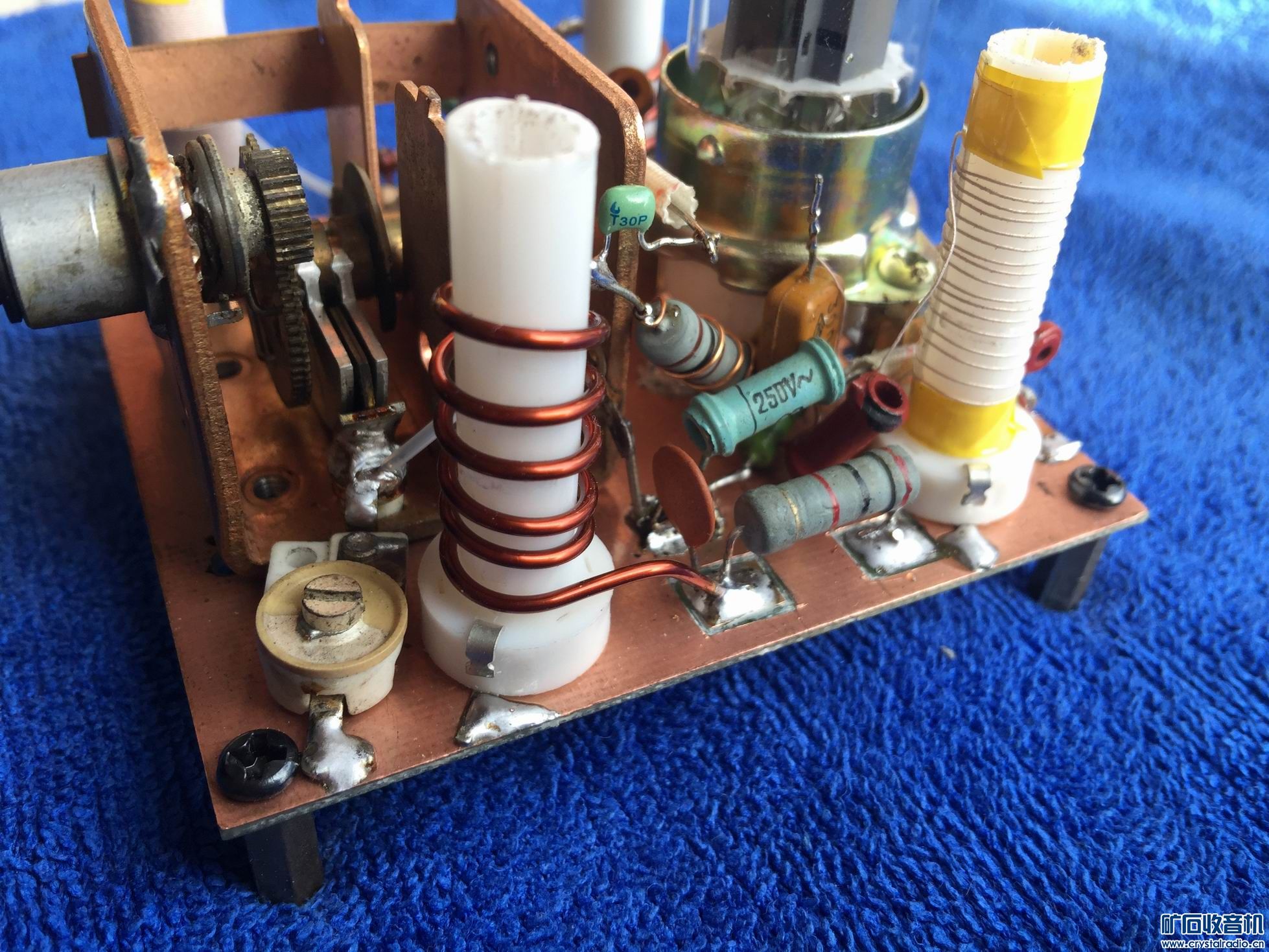

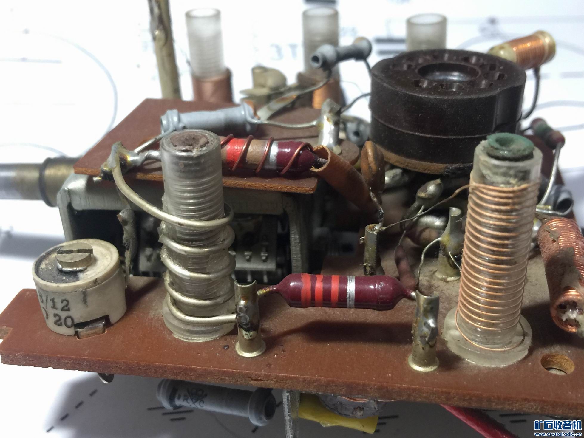

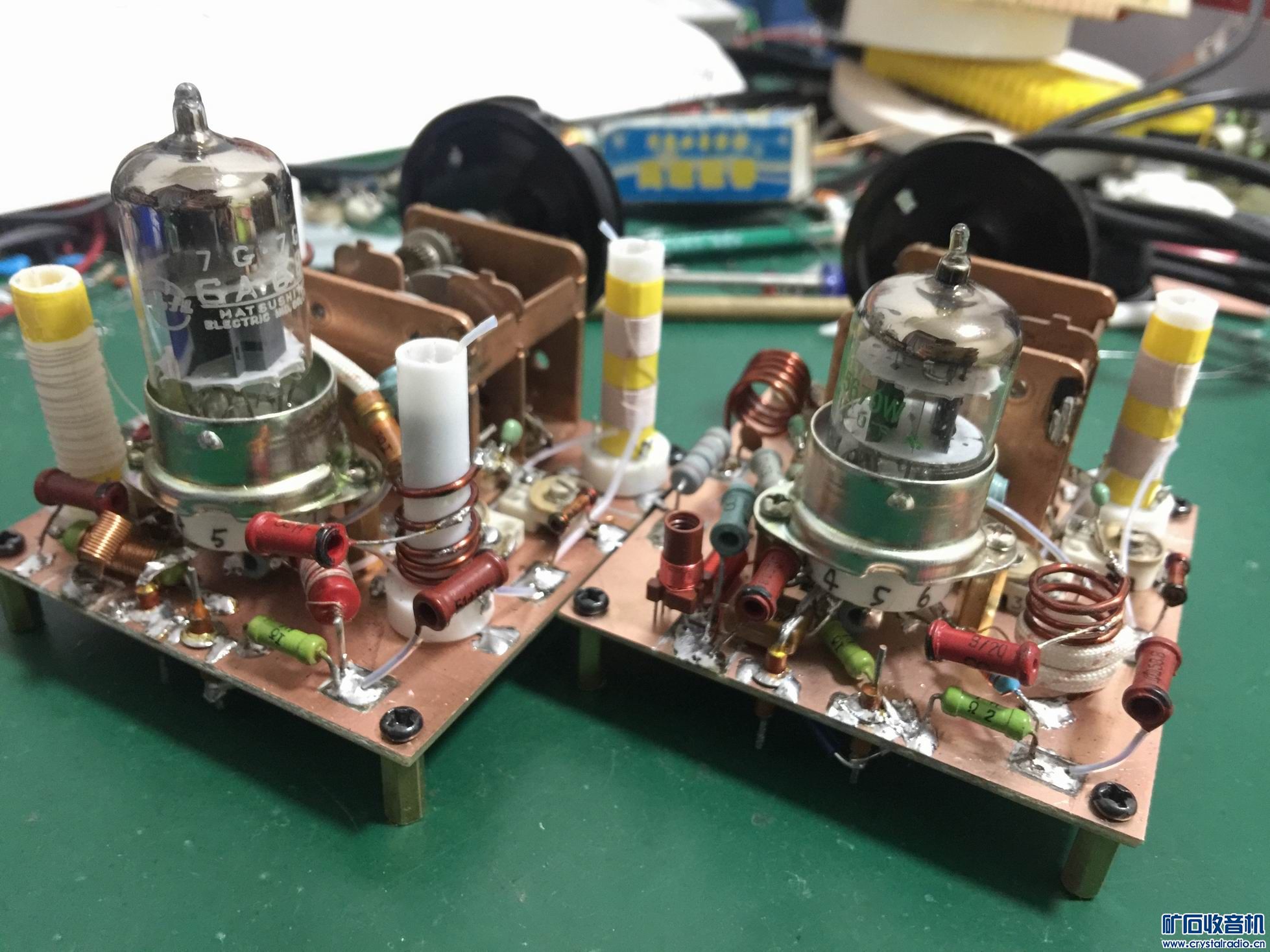

      年前从国外购买了几个拆机的诺曼底高频头,ECC85单灯 调容结构。回来接在收音机上试了一下,效果非常好,,无奈不是国频的,,想着扩频  又怕给搞废了,,就一直放着了。正好这段时间小区封闭,在家闲着没事可做,,就拆了一个高频头来研究研究,,想着能不能照葫芦画瓢 抄一个出来。

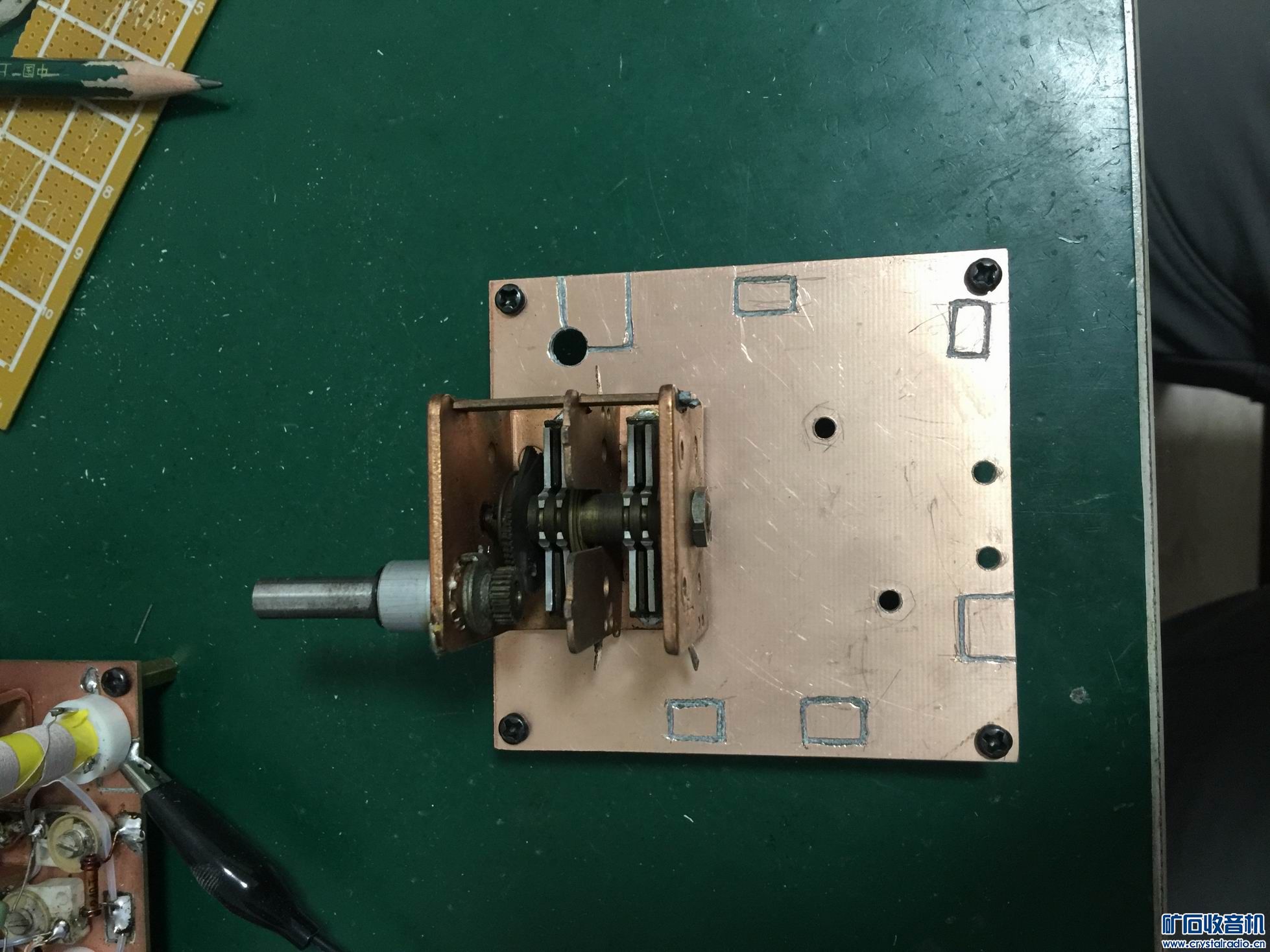

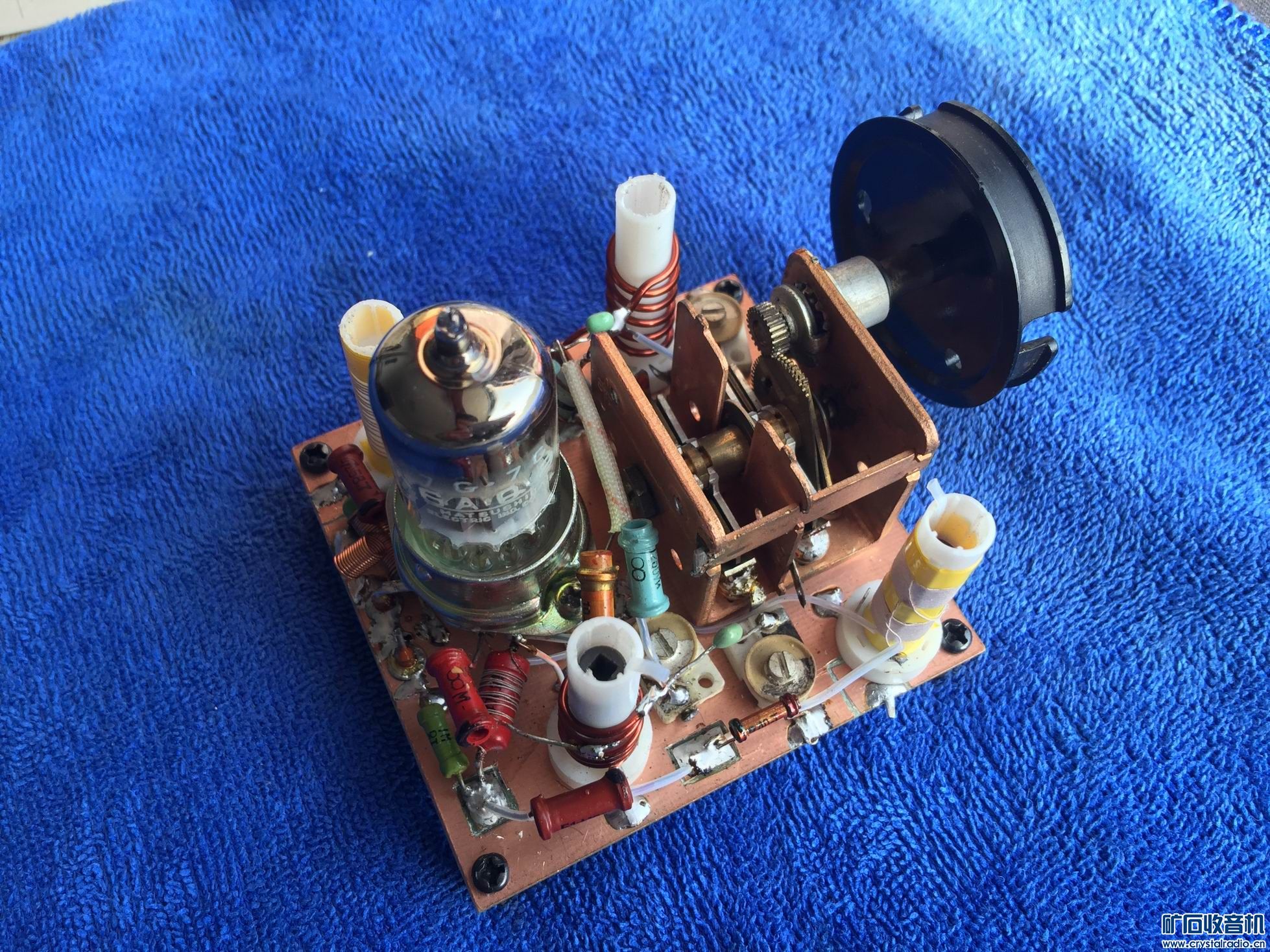

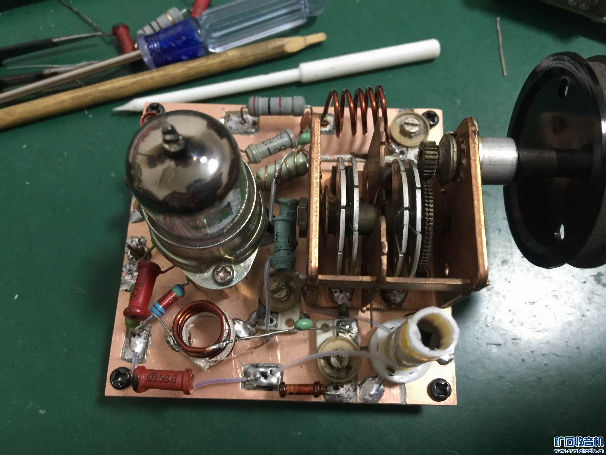

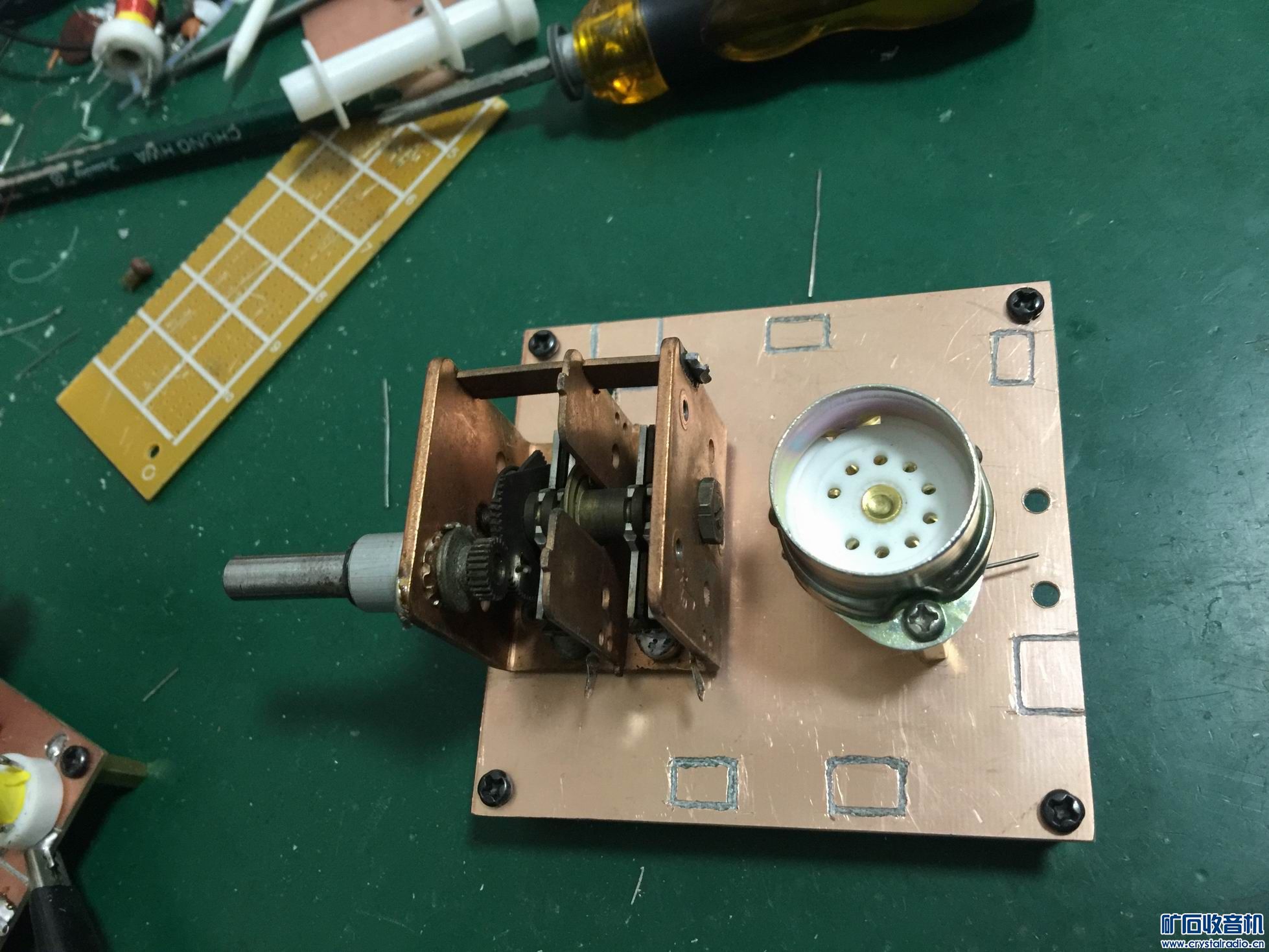

      之前也尝试做过单灯高频头,,一直没有成功。于是花了两天时间把拆开的高频头 反反复复看了又看 测了又测,电路大概搞明白了,虽然很多原理还是不懂,只是知道从哪到哪了,手上正好还有小空联和6AQ8管子,于是决定动手抄一个试试,裁覆铜板,打孔,刀刻简单的电路,然后焊接,用手头现在的材料尽最大可能按照原机的来做。

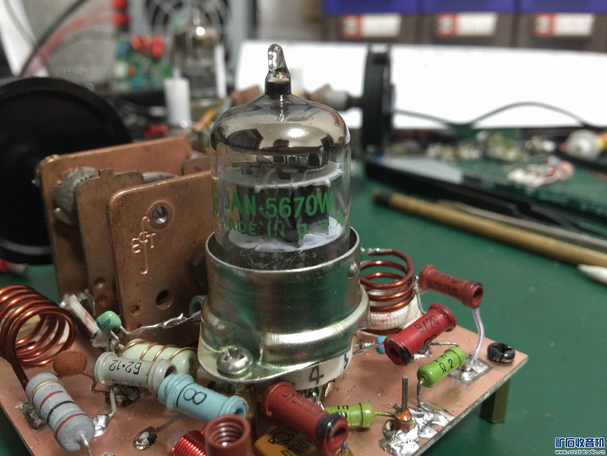

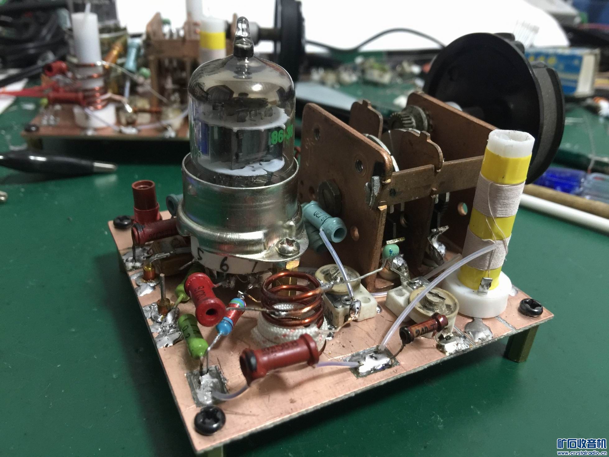

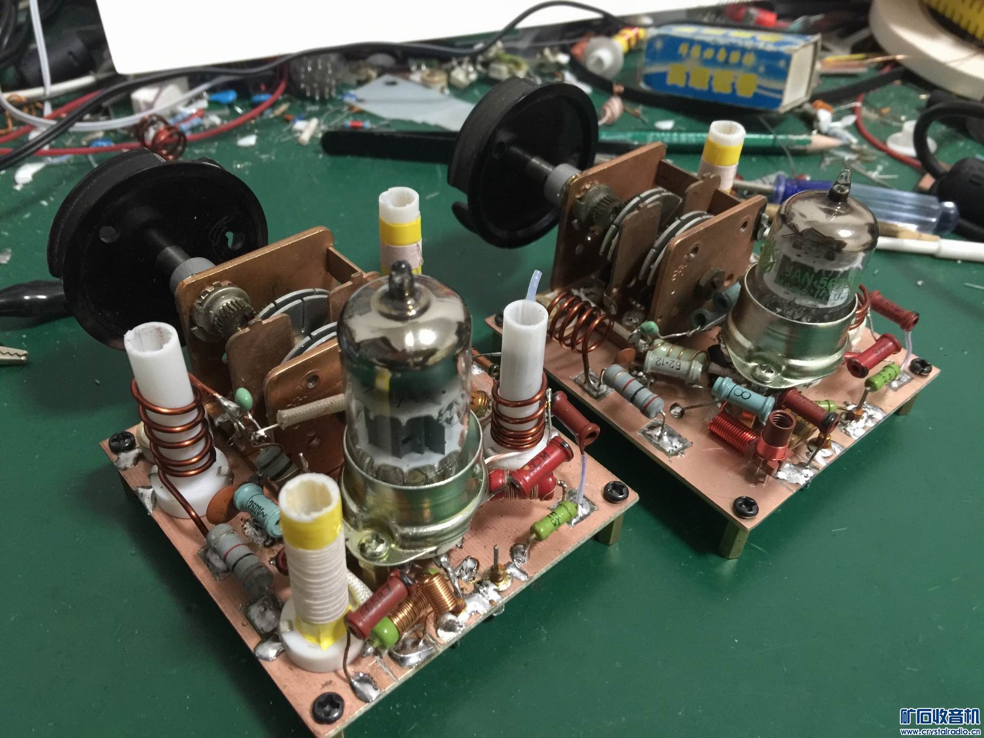

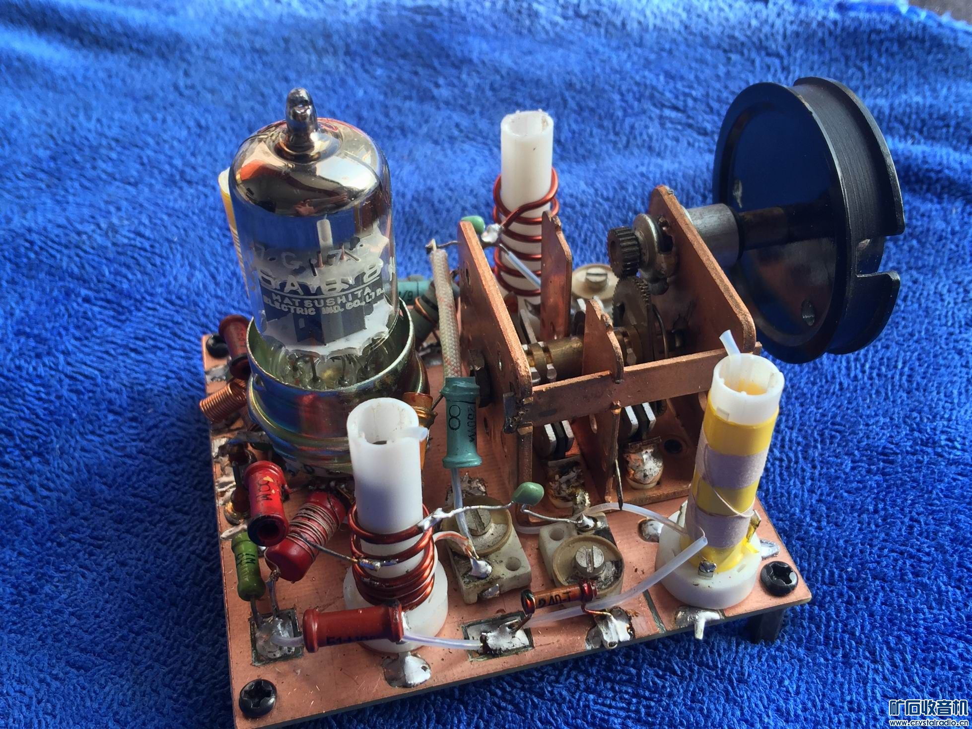

      6AQ8的顺利做响了,本地该能收到的台也都能收到了,,又想着能不能用5670试试呢?手上还有10多个从朋友那分来的GE 5670闲着没用呢,,能用起来不是更好,于是又从新做了一个,,电路  原件都没有变动,,只是改变了相应的管脚  并尝试着去掉了一些线圈的骨架,焊完后也顺利工作了。手头没有仪器可以测试,接在机器上对比了一下,,使用上 和6AQ8的高频头  几乎没有什么差别。两个高频头整体和原装的诺曼底高频头比起来还是有不小差距的。
     下一步尝试把电路改成电调的,用更小的铅笔管来试试看。
     附上一些图片和视频,,各位老师给看看指点一下
拆机的诺曼底高频头

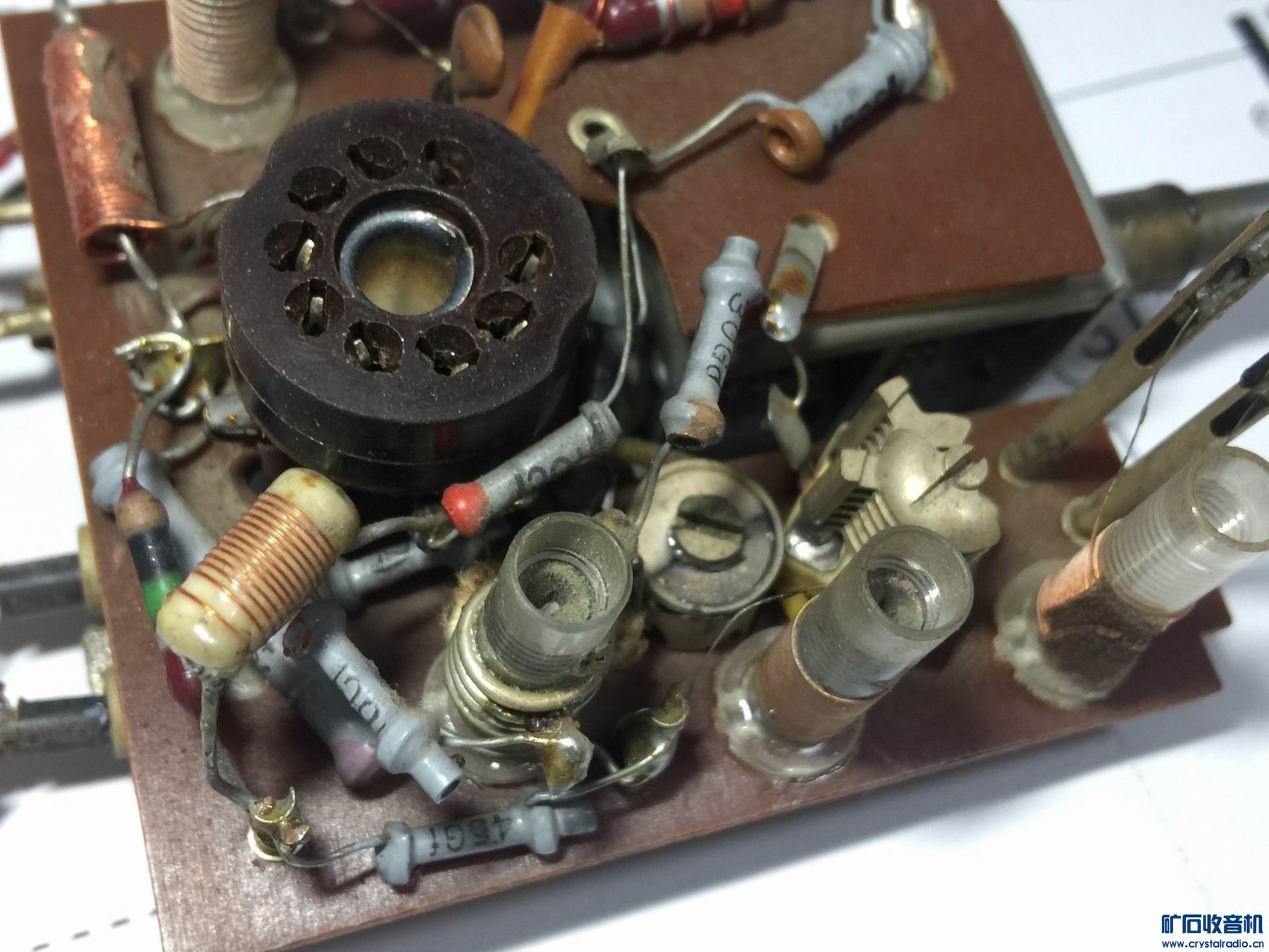

拆开的内部

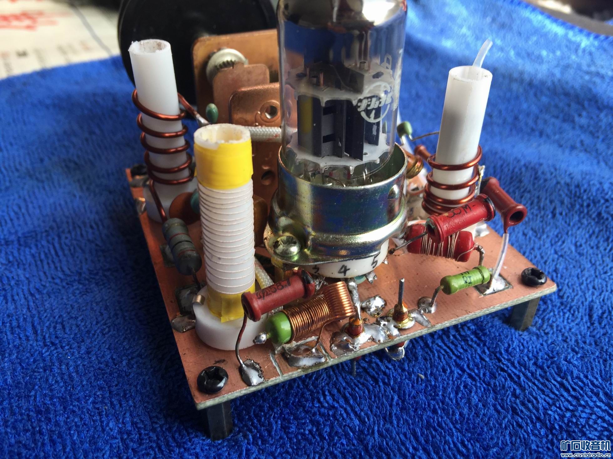

裁好的覆铜板
装上空联和管座

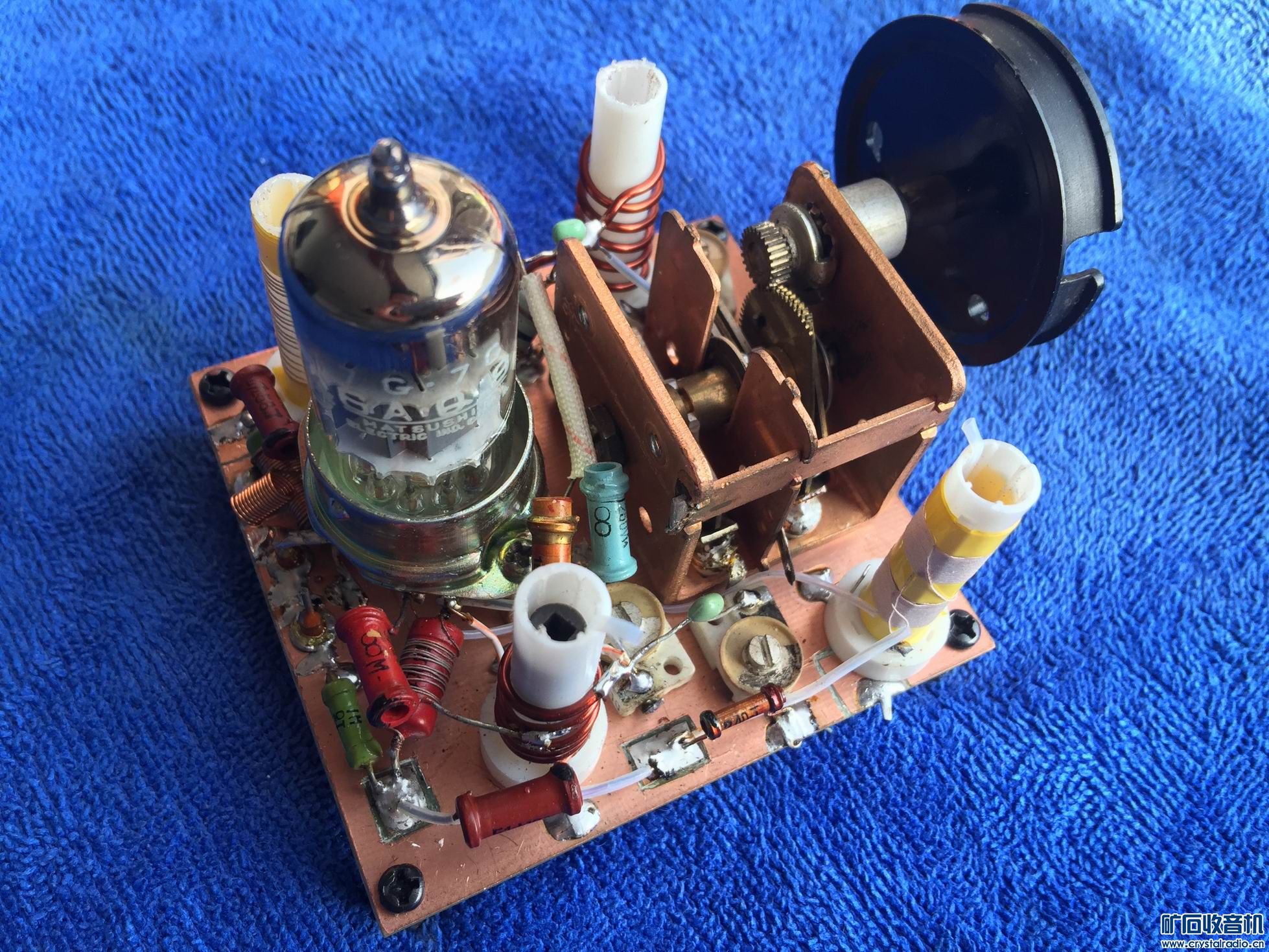

抄出来的6AQ8高频头

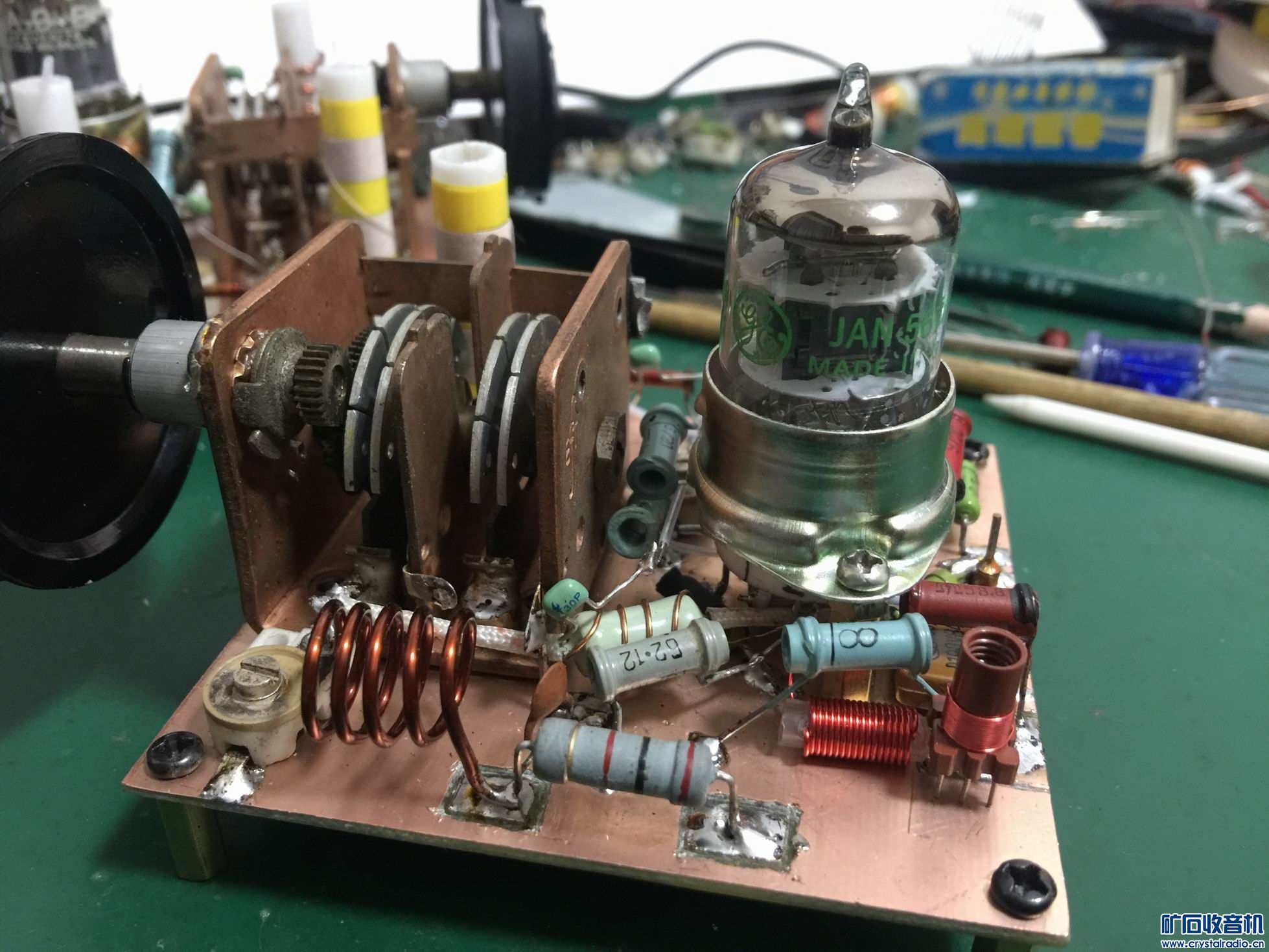

抄出来的5670高频头
来个合影

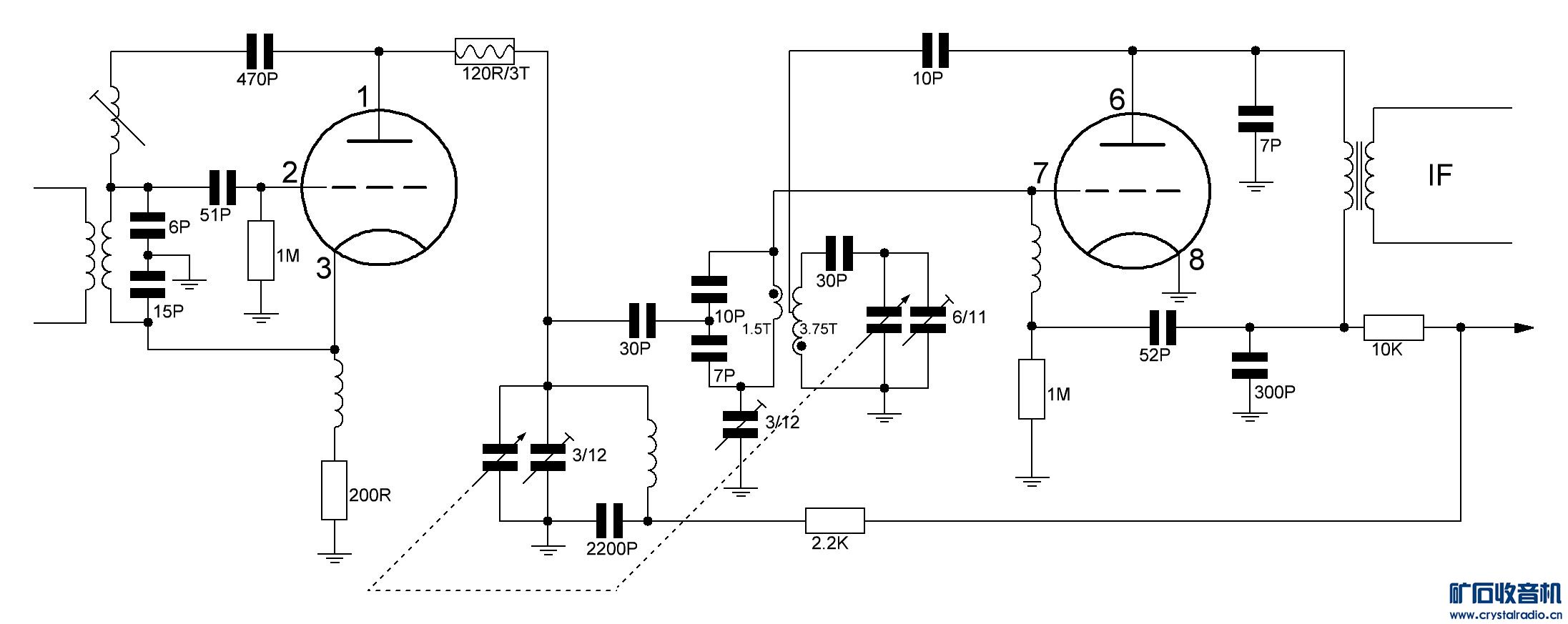

 楼主| 发表于 2020-2-26 18:44:48 | 显示全部楼层
张老粗 发表于 2020-2-26 08:08
这手艺无可挑剔,小空联看起来美滋滋,上电路图
见笑了,,就是尝试着做一下。。。。
原机不知道是啥型号,也没有原机图纸,对着高频头实物画了一个图纸,,可能部分有出入,仅供参考
