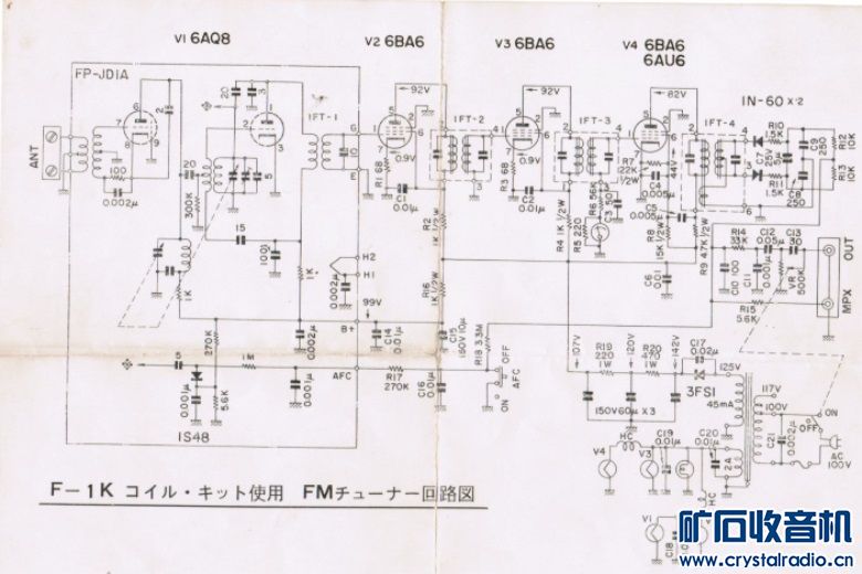

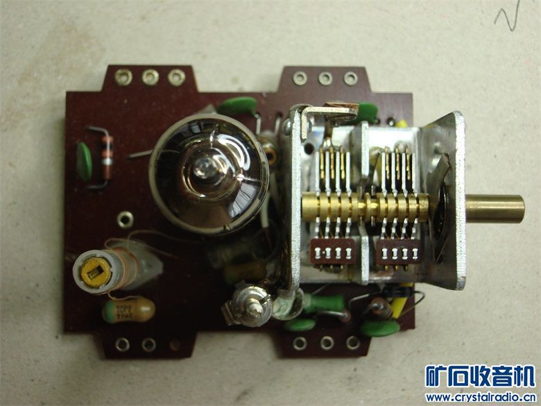

封闭在家 抄了两个高频头
 楼主| 发表于 2020-2-26 20:40:02 | 显示全部楼层
就做着玩
发表于 2020-2-26 21:49:30 | 显示全部楼层
nimblefox 发表于 2020-2-26 20:23
6脚10P电容肯定没有错,这个能看见的,,1脚的470P,电容位置太深了,看不清楚,也不方便测量,我在别的 ...
谢谢。能把增益测出来吗?书上说这类三极管单栅变频器高频头(包括高放)增益不少于35db,希望你能接近或达到35db,争取最后胜利!
 楼主| 发表于 2020-2-26 22:00:05 | 显示全部楼层
kg86222979 发表于 2020-2-26 21:49
谢谢。能把增益测出来吗?书上说这类三极管单栅变频器高频头(包括高放)增益不少于35db,希望你能接近或达 ...
我手头没有仪器能测试,,或者你有什么好的测试方法分享一下?
还有,,,你说的是什么书?能分享一下吗?

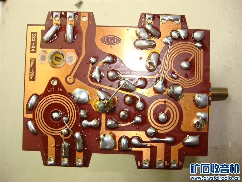

发表于 2020-2-27 08:45:25 | 显示全部楼层
141111uctt0kv0sctups0c.jpg 141131lzy067qy3q5443p0.jpg 141343czyt2m4kr3ms4ysl.jpg 这个工艺太差了,不要迷信德国,他们很多东西不切实际!

 楼主| 发表于 2020-2-27 13:00:09 | 显示全部楼层
没有说迷信德国啊,,,早期搭棚的不都是那种工艺吗?怎么就差了呢? 跟PCB完全不是一回事啊,,没啥好比的吧。
 楼主| 发表于 2020-2-27 13:02:57 | 显示全部楼层
kimida 发表于 2020-2-27 08:50
试试这个高明得多!
我手上只有那个,我只有参考那个做了,,我也没有你发的这样的头子,
况且  这个PCB覆铜做线圈的,做起来难度要大很多,最起码  对于我的水平来说很难。
发表于 2020-2-27 14:21:09 | 显示全部楼层
况且  这个PCB覆铜做线圈的,做起 ...
兄台,这个天乐也是60年代早期的跟你的乐满地不差3年!线圈很容易,你按照它的样子用细铜线做好贴在板上就可

nimblefox 发表于 2020-2-26 18:49
和原头比起来还是有很大差距的,,,
电路已上,,对照实物画的,可能有出入  仅供参考
谢谢楼主,能提供一下各个线圈的参数?

 楼主| 发表于 2020-2-27 17:30:49 | 显示全部楼层
kimida 发表于 2020-2-27 14:21
兄台,这个天乐也是60年代早期的跟你的乐满地不差3年!线圈很容易,你按照它的样子用细铜线做好贴在板上 ...
方式不一样啊,,PCB和搭棚有本质差别啊,,
