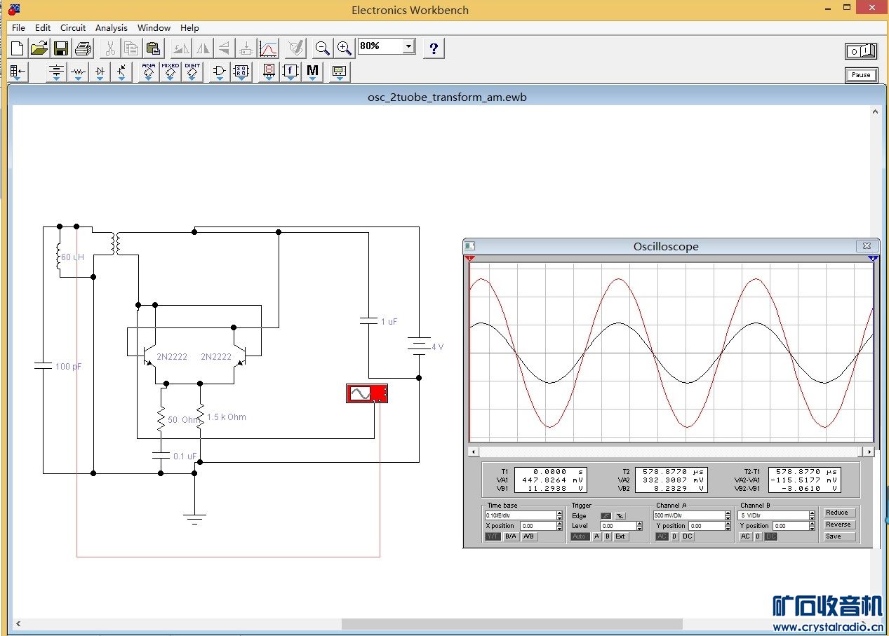

一个波形最好的振荡器
 楼主| 发表于 2021-10-4 08:07:00 | 显示全部楼层
不知把两个源极分开后,波形是不是会改善?
发表于 2021-10-4 08:10:32 | 显示全部楼层
这个电路靠源极耦合来加速波形的过渡,分开以后就不起作用了,大概率会停振;除非源极(交流)直接接地。
 楼主| 发表于 2021-10-4 08:30:57 | 显示全部楼层
这个振荡器,特点是输出波形很好.

发表于 2025-1-20 22:48:00 | 显示全部楼层
vkjmmy 发表于 2020-2-23 08:09
做过下面的,波形很好
这个好,用NPN管仿真了一下,在1~18MHz范围保持基本幅度相同的纯正弦波,这是其它单管振荡器几乎做不到的。改进了一下,回路受管子分布电容影响大,不建议直接全部接入,改加一个变压器部分接入(等效线圈抽头)就好多了。
发表于 2025-1-21 08:44:48 来自手机 | 显示全部楼层
丹东鑫喜 发表于 2020-3-6 10:07
仿真了3000p的图像看没有影响,51欧电阻舍掉没看到影响,还得以实际电路验证为准
请问一下,这个是用什么软件仿真的呢?
发表于 2025-1-21 08:50:22 | 显示全部楼层
hnahan873 发表于 2025-1-21 08:44
请问一下,这个是用什么软件仿真的呢?
LTSPICE
免费软件
发表于 2025-1-21 09:06:20 | 显示全部楼层
我下载看看,谢谢!
发表于 2025-1-21 11:05:52 | 显示全部楼层
hnahan873 发表于 2025-1-21 09:06
我下载看看,谢谢!
他这个应该不是LTSPICE.
LTSPICE是这个样子的:
