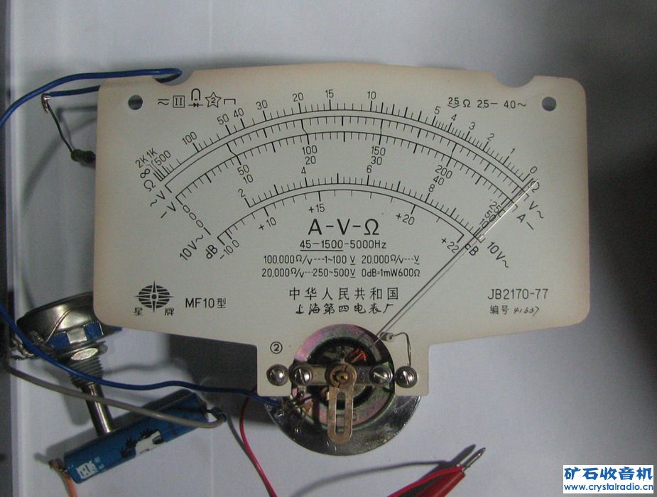

 楼主| 发表于 2011-5-21 15:24:22 | 显示全部楼层
灵敏度测试 测试1.jpg [localimg=400,289]2[/localimg] 测试111.jpg

祝贺成功,1、灵敏度达到要求。2、根据测量1300圈2740欧姆阻值,可以确定无误是0.025直径的漆包线。3、等待楼主线性测量数据。4、没有看到楼主的磁钢短路环等工具。

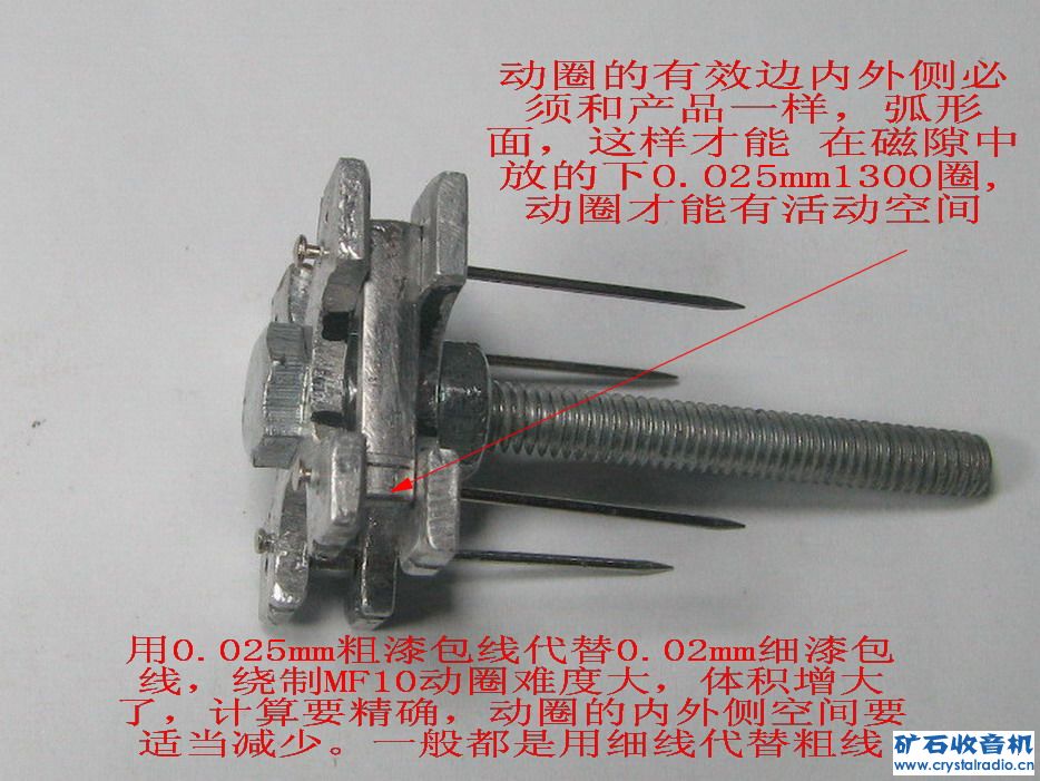

我以前用0.03漆包线替代0.02漆包线绕10型表,后来失败了,其原因就是体积太大了,表针转的时候动圈卡住了。
 楼主| 发表于 2011-5-21 19:14:46 | 显示全部楼层
原帖由 yhg 于 2011-5-21 18:58 发表
模具开口放宽点,0.03漆包线替代0.02漆包线绕10型表,动圈内外侧做成弧形面,可能能行,不能用绕在针上的脱模方式,动圈的边缘增大了,半径增大了,这样会影响动圈的活动空间。
