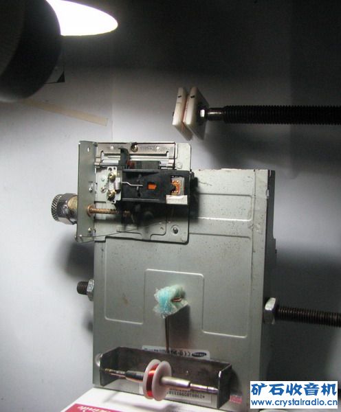

 楼主| 发表于 2011-5-13 00:22:49 | 显示全部楼层
]谢谢朋友们的支持和祝愿!

动圈摸具是有机玻璃的吗?
有机玻璃能耐100度以上高温吗? 否则动圈如何热定型?
楼主精神可嘉,有相当高的动手能了。
 楼主| 发表于 2011-5-13 11:54:19 | 显示全部楼层
用这个简单粗糙的装置,绕线没问题了,解决了左手长时间适当力度握线移动,手指疲劳造成断线的问题,接下去的问题是如何将动圈定型和脱离磨具。

发表于 2011-5-13 22:56:45 | 显示全部楼层
线圈的定型可以用适当浓度的虫胶漆或醇酸清漆在绕制过程中使用棉球或海绵直接在加在漆包线上,干后脱模。最后再用稀释后的漆涂刷整个线圈。为方便脱模,绕前胎具上涂抹硅油,也可以用钟表油。
两轴的粘接可以做一个简单的支架。用两个钟表拿子(或者是自动铅笔)同轴径向固定轴向可伸缩,线圈在中间。如有钟表机床,可以卡盘、尾座各持一个轴尖,线圈固定在十字台上,更方便。
0.02的线手工绕制很难掌握,最好加一个张紧结构,可以是弹力的也可以是重力的,要可调节张力的大小。下边这个图片就是一个张紧结构,楼主可参考一下。

发表于 2011-5-13 23:36:00 | 显示全部楼层
我泼点凉水,楼主这个动圈可能白绕了,到现在楼主也没说阻尼怎么解决的?如果没有阻尼,装好后测量时指针将会摇摆不定.成品表阻尼有两种方法,一是采用铝框做骨架,(老式表)楼主这个表显然不是.另一种是先绕一个阻尼线圈,固化后再绕动圈.楼主显然是这种.阻尼线圈用较粗的钱绕制,这种阻尼方式优点是可以控制,选合适的圈数和线径,使动圈不过阻尼,也不欠阻尼.表头修好后他的内阻,有了较大的变化,要是用来做电压表,电流表问题还不大,要是还用在原来的万用表上,那需要改动的地方就太多了.表面的刻度都有可能不合适了.练练手还行,要是真的还使用,精度可以说无法保证.
[ 本帖最后由 塞外老客 于 2011-5-13 23:44 编辑 ]
 楼主| 发表于 2011-5-13 23:37:51 | 显示全部楼层

 楼主| 发表于 2011-5-13 23:42:32 | 显示全部楼层
原帖由 塞外老客 于 2011-5-13 23:36 发表
我泼点凉水,楼主这个动圈可能白绕了,到现在楼主也没说阻尼怎么解决的?如果没有阻尼,装好后测量时指针将会摇摆不定.成品表阻尼有两种方法,一是采用铝框做骨架,(老式表)楼主这个表显然不是.另一种是先绕一个阻尼线圈,固 ...
已经先绕好了全部圈数的1/40 阻尼圈了。
