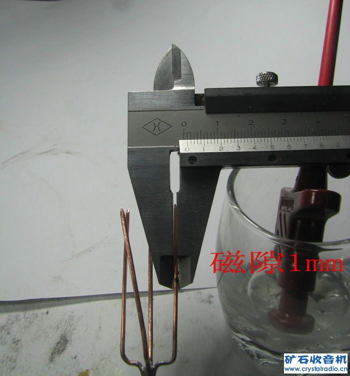

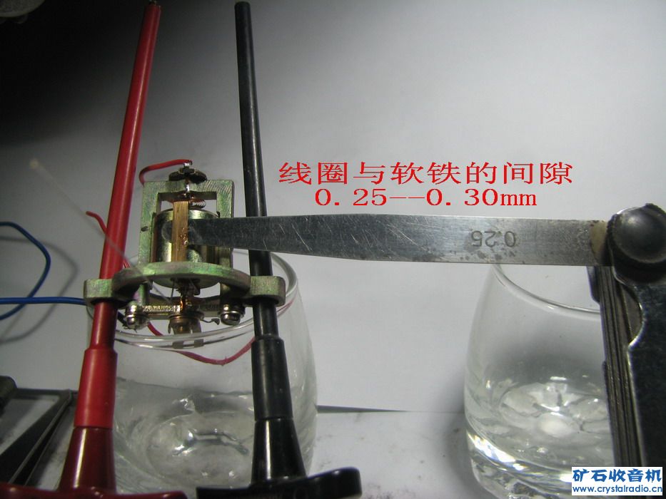

塞外老客 发表于 2011-5-13 23:36 我泼点凉水,楼主这个动圈可能白绕了,到现在楼主也没说阻尼怎么解决的?如果没有阻尼,装好后测量时指针将会摇 ...
原帖由 sun8998 于 2011-4-27 20:48 发表 只有点0.025的,绕完之后不知是否用得了。请楼主量一下磁隙准确尺寸。
原帖由 bqbb 于 2011-4-28 13:11 发表 老式汽车高压感应圈里有
