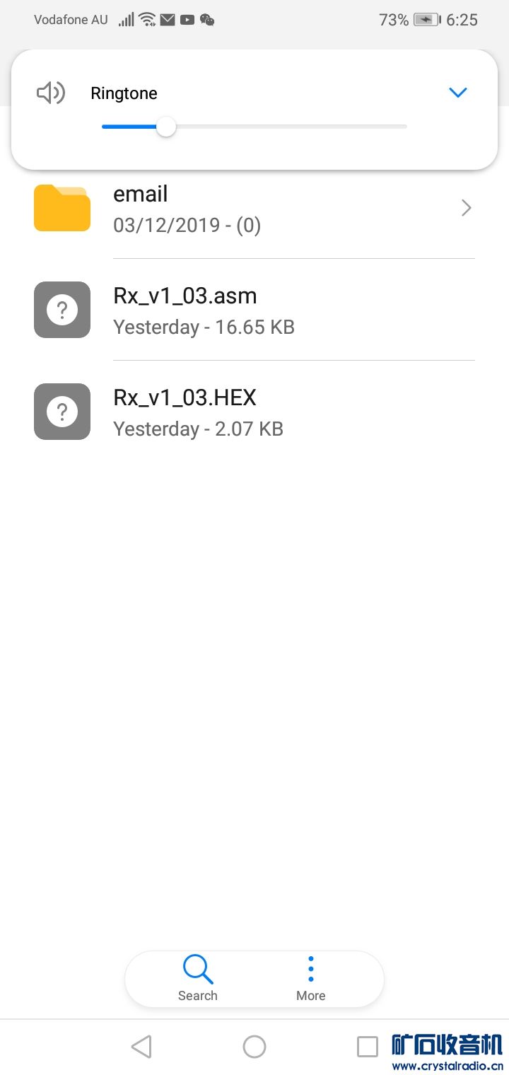

软件程序的2个附件我贴 不上,哪位老师指导一下或帮我贴上。谢谢!

Rx_v1_03. Hex
