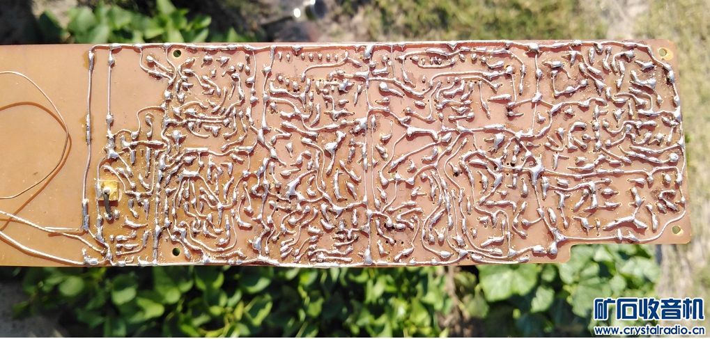

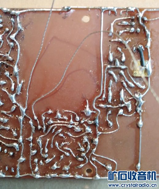

        太复杂,太宏大,太震撼,完全看不懂,理解力差出十万八千里,看到那手工焊接的连线版背面,我患上了密集恐惧症,投一票算了,逃离了,头痛!

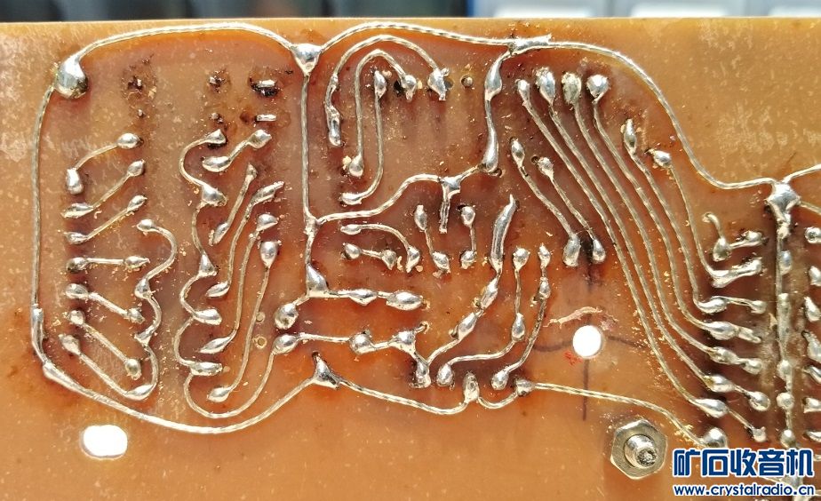

艺术杰作!不说楼主理论功底,单就这块纯手工焊接的板子就实在厉害了,楼主胸有成竹,运筹帷幄,像熟练的建筑师,把一块如此复杂的板子,却又显得那么轻松的,逐个单元一点点垒砌。正面元件的摆放疏密一致,底面导线的焊接行云流水,实在漂亮,长见识了。
回复 支持 2 反对 0

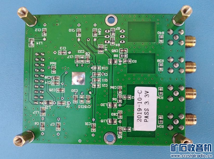

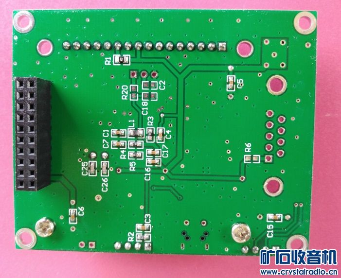

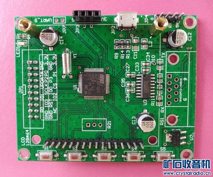

(11) 第一本振(LO-I)
采用DDS的方式,产生第一本振信号48.155~78.055MHz,用的是从网上买来的成品AD9959单元电路板(0Hz~200MHz),分辨率1Hz,有四个独立的RF输出。
电路:厂家没提供,参阅AD9959的官方网站 http://www.analog.com,AD9959.pdf
仅用AD9959的一个输出CH0作为第一本振信号(正弦波),其它的CH1、Ch2和CH3留空不用(其实,AD9959这3个输出是可以独立使用的,应该把它们分别作为本机固定的第二本振47.600MHz和单边带接收的两个BFO 453.500kHz / 456.500kHz,可惜了,浪费了)。
用该组件自身带有的STM32F103 32bit MPU控制器和软件,设定的DDS第一本振频率63.205MHz,接入电路,可以收听频率为15.150MHz的电台。
显示屏:
接收频率显示单元:用的是网上邮购的成品通信机用频率显示器(1Hz~550MHz),用LCD0802(装机后改用LCD1602)显示接收频率,自带PIC16F628A处理器和程序。输入DDS第一本振信号49.045MHz, 将offset设定为f – 048.055MHz,直接显示接收频率0.990MHz,可收听到本地的AM990华人电台。

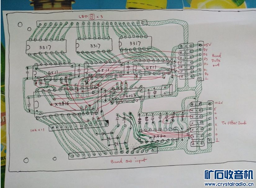

11)控制电路(Ctrl)
1.32波段编码:
将普通的双刀32档的波段开关的线选输出进行编码,输出10进制BCD波段码 01d~32d,驱动2个7段共阴LED(红)对应显示01~32。
波段01:100kHz~500kHz长波和500kHz~1MHz中波I,频率覆盖范围
     900kHz;
波段02:1MHz~2MHz中波II,波段的频率覆盖范围1MHz;
波段03~30:分别对应2MHz~30MHz共28个短波段,每个波段的频率覆盖范
           围都是1MHz;
多余的波段31和32留空不用。
2.6滤波器译码器
将32个波段信息按要求译成6个输入信号滤波器(LPF,BPF1~5)的线选通,用一个7段共阴LED(绿)对应显示滤波器的号0~5。
0#:波段01选通LPF(<1MHz[+50kHz]);
1#:波段02选通BPF1(1MHz[-100kHz]~2MHz[+200kHz]);
2#:波段03~04选通BPF2(2MHz[-200kHz]~4MHz[+200kHz]);
3#:波段05~08选通BPF3(4MHz[-200kHz]~8MHz[+200kHz]);
4#:波段09~16选通BPF4(8MHz[-500kHz]~16MHz[+500kHz]);
5#:波段17~32选通BPF5(16MHz[-500kHz]~30MHz[+500kHz])。

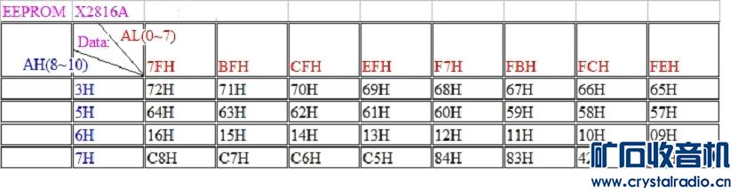

为了优化机内电磁干扰环境,这个编码、译码器和LED数显不敢用uP的动态处理,采用的是全静态硬编码和硬译码的方法,编码使用一片古董级的(2k x 8bit)静态电可擦除EEPROM X2816A直接烧码输出。7段LED的译码用CMOS CD4511B,3位显示最少需要9条数据线,X2816A只能提供8条数据线,最后一条用1/3 CD4023译码得到。
电路: (已传)
EEPROM数据:

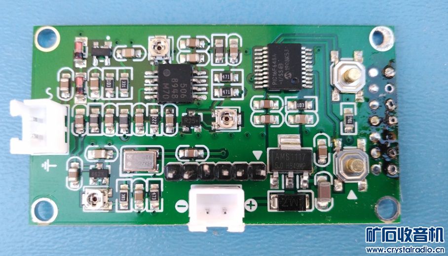

最后把DDS AD9959、ARM STM32F103和PIC16F628A三块成品小板装上,大功告成。
附注:装机时发现DDS板的RF输出插座几乎顶到电源变压器,无法插入SMA RF插头,又不想直接在PCB的背面直接焊电缆,只好把DDS板和控制板互调位置,翻转180度安装。

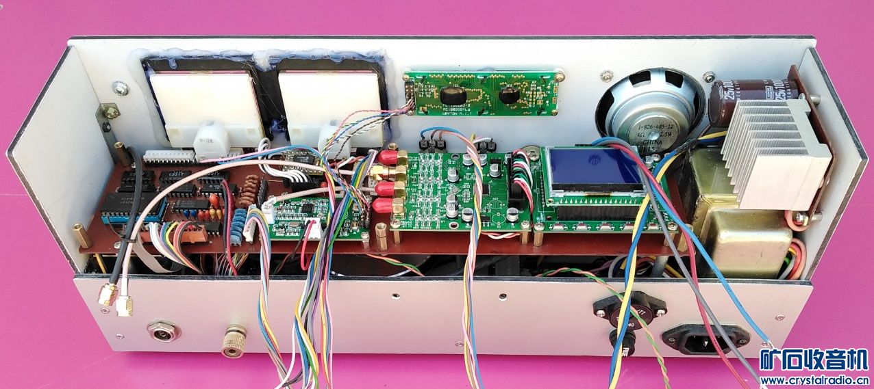

(四)整机总装
数字控制板:(已传)
屏蔽板:(已传)
接收电路主板:(已传)
最后装上VU表的驱动小板:

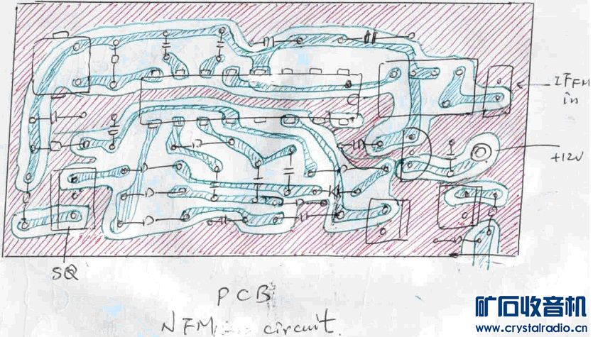

(5) FM窄带鉴频
选用老式通信对讲机用的IC MC3361,不用它的2nd本振部分,电路很简单。
电路:(已传 )
PCB:
安装:

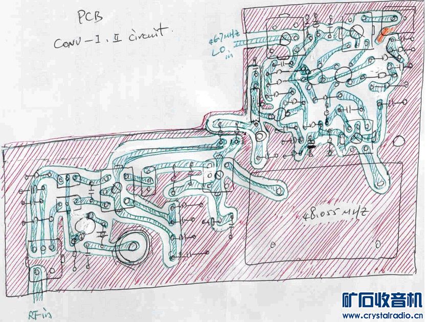

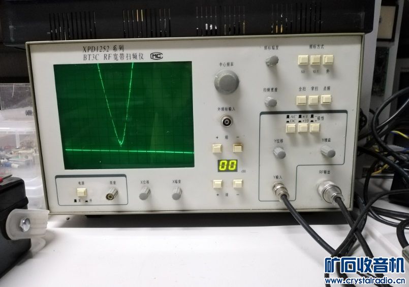

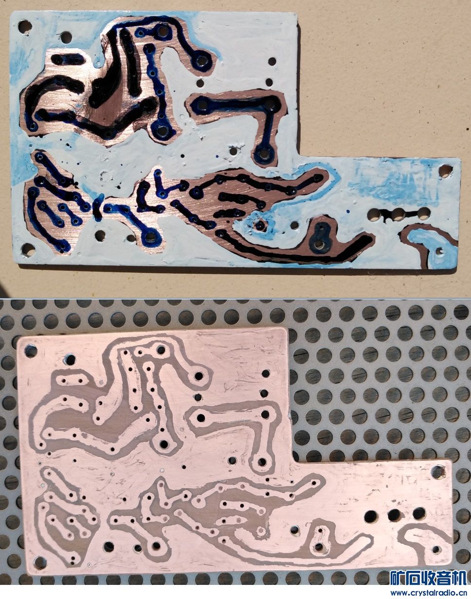

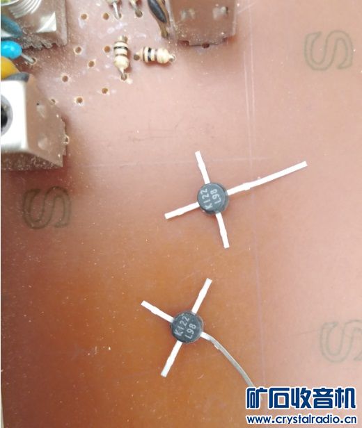

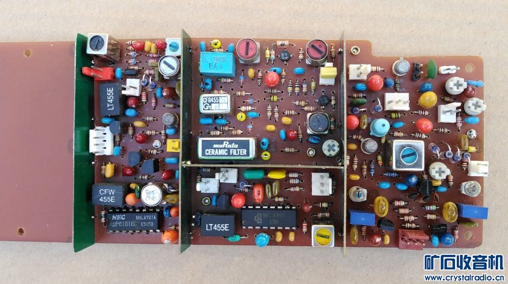

(7)二次变频(Conv I & II)
电路:(已传 )
RFT,IFT1-1,IFT1-2,IFT1-3,LOT,IFT2-1的制作数据:
RFT: 0.12mm漆包线,初级6匝,次级双线并绕各15匝,NXO-10高频磁环内径3mm外径5mm厚3mm,宽频,屏蔽壳;
IFT1-1:0.12mm漆包线,初级双线并绕各3匝,次级1匝,工作频率48MHz,配谐电容33pF,7.5mm x 7.5mm x 12mm(高)调芯式高频“中周”骨架;
IFT1-2:0.12mm漆包线,初级6匝,次级1匝,工作频率48MHz,配谐电容33pF,7.5mm x 7.5mm x 12mm(高)调芯式高频“中周”骨架;
IFT1-3:0.12mm漆包线,初级1匝,次级双线并绕各3匝,工作频率48MHz,配谐电容33pF,7.5mm x 7.5mm x 12mm(高)调芯式高频“中周”骨架;
LOT:0.12mm漆包线,6匝,在1匝处抽头,工作频率48.6MHz,配谐电容33pF,7.5mm x 7.5mm x 12mm(高)调芯式高频“中周”骨架;
IFT2-1:0.08mm漆包线,初级双线并绕各68匝,次级14匝,工作频率455kHz,配谐电容200pF,7.5mm x 7.5mm x 12mm 收音机用的调帽式中周骨架。
除了RFT和IFT2-1,绕制好的这些高频中周都用扫频仪检测和预先调好磁芯的位置。
图中的频标点为48MHz
买来的3SK122双栅MOSFET(配对)
收藏的晶体/陶瓷/LC滤波器
PCB:
安装:

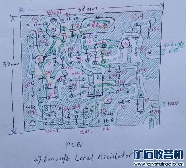

(8) 第二本振(LO-II)
选择一个47.6MHz泛音晶振(基频为15.867MHz),用3倍频的方式得到第二本振47.600MHz。
电路:(已传 )
PCB:
组装:
调试:

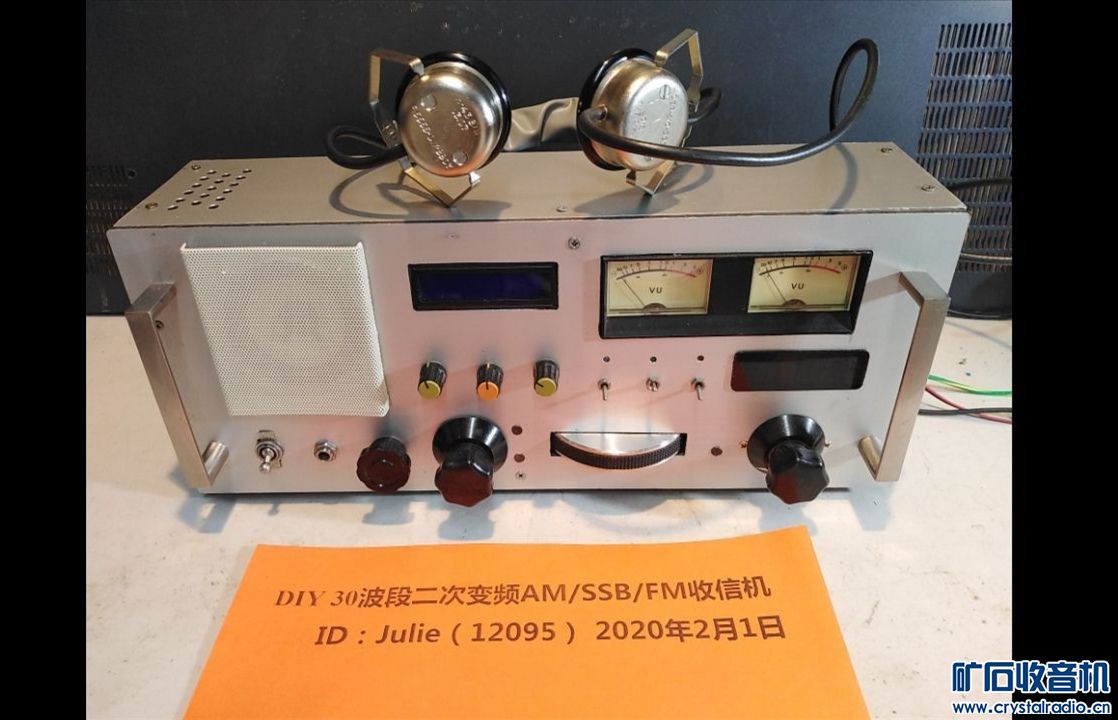

 楼主| 发表于 2020-1-30 06:24:47 | 显示全部楼层

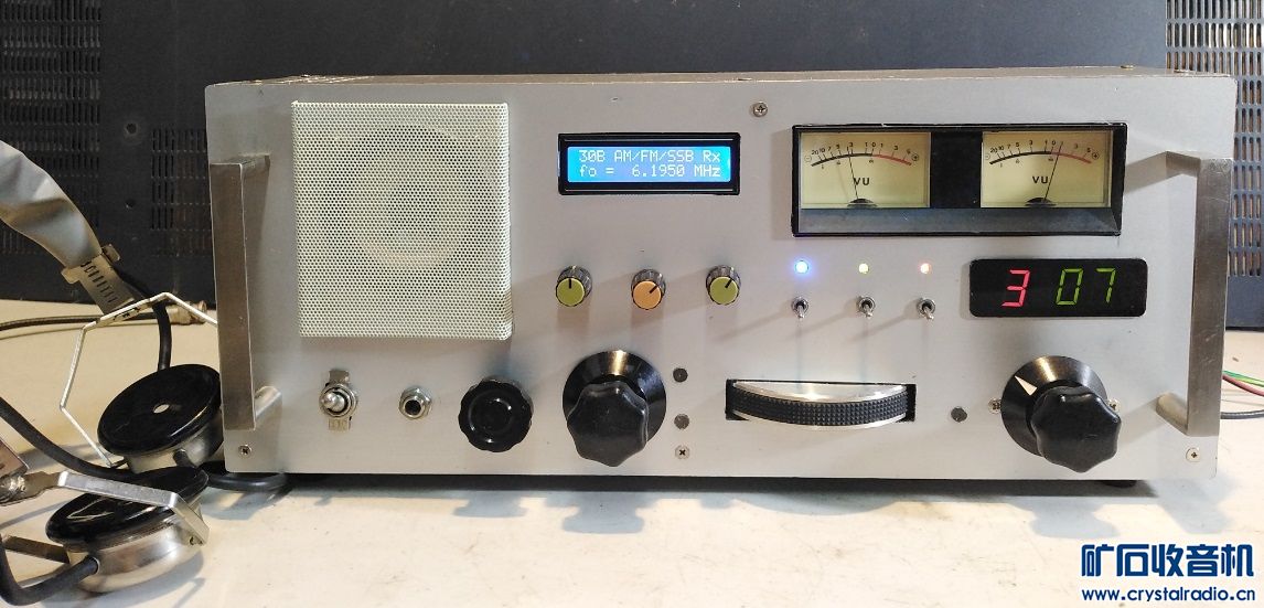

总装
5
 楼主| 发表于 2020-1-30 06:37:00 | 显示全部楼层
[收听报告]
利用一条年之前架设的简易“矿石机”天线,高约6米,长约15米,倒L型。长波段有4个台(1个信标台,1个不知讲什么语言的鬼喊台,2个是电传),信号稳定清晰,S=3~4。中波段可收当地的9个台,S=5,临近台4个,S=3。短波段没有本地广播台,不时可以收到一些当地和外地的业余台信号,大部分远地信号衰落现象严重,时好时坏,不稳定,信号几乎集中在几个波段内,大部分的波段一个有收听价值的都没有S<2。有在4. 970MHz和6.175MHz收到1万公里外的中文电台。
[ 小结 ]
看来2nd变频机对长波和中波没有优越性,短波的远地传送极不稳定,天时地利加运气。本接收机没有双天线分集收信功能是一大欠缺。

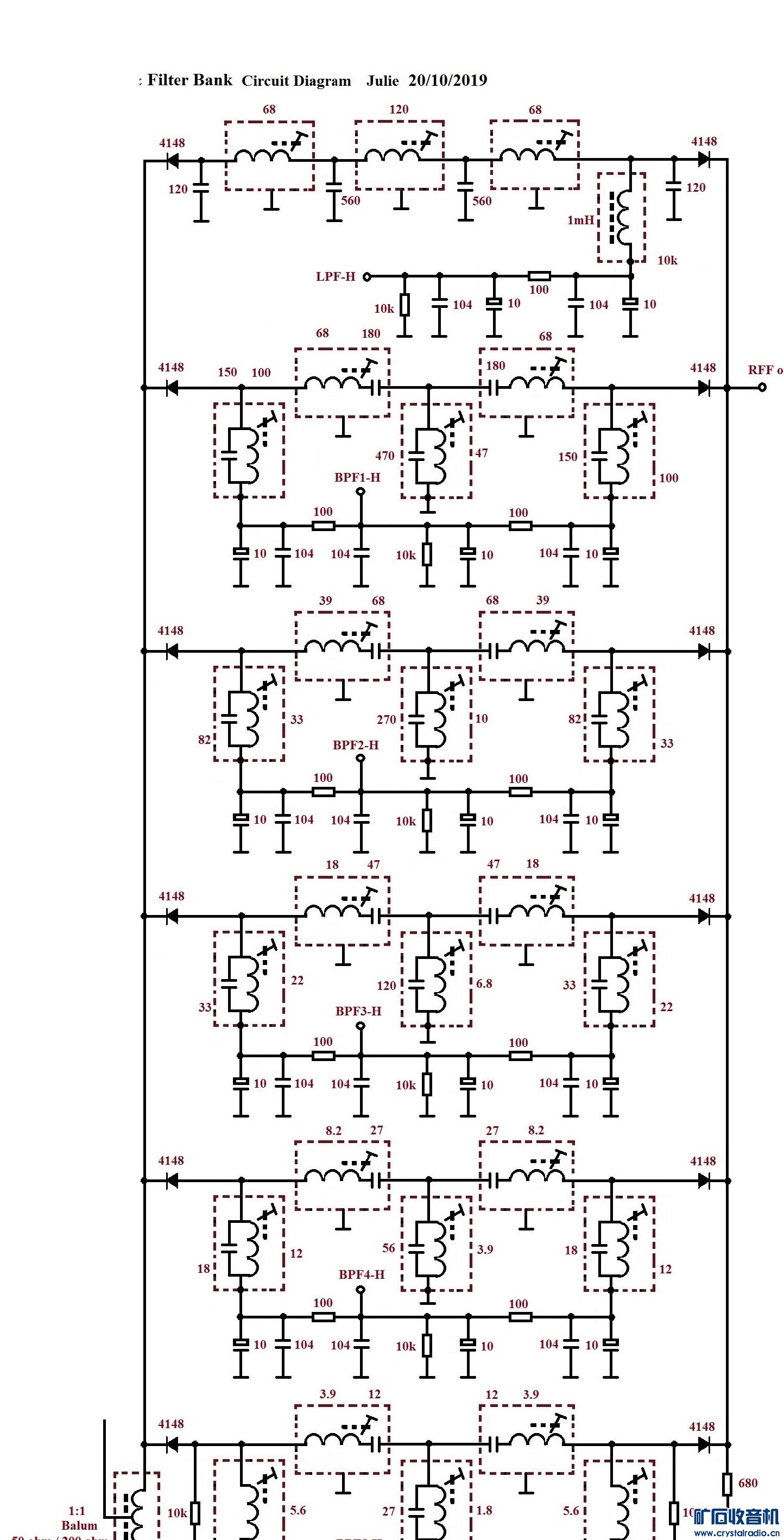

关于输入滤波器的设计确实是头大的问题。
1。用可变电容,全覆盖也要分几个波段,跟踪调节特难。
2。分波段用变容二极管uP动态跟踪,很难隔离uP的宽带干扰,对于收信机敏感前端,会全频段吱吱嘎嘎。
3。关于波段的划分,您很专业。最好是一个低通LPF收500kHz长波,一个带通BPF收中波。。。
4。关于30波段是用软件来达到的,有点唬人 ,实际硬件只有6段。30波段是为了人机友好,找回拨动飞轮调台的感觉。还有个原因是用16bit调台寄存器无法100Hz步进。谢谢您。

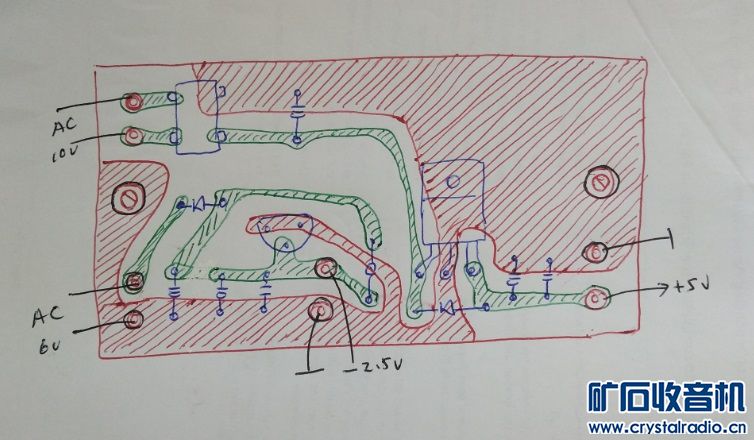

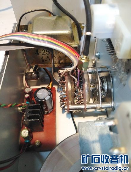

(1) 电源部分
电路:
电路板:
组装:

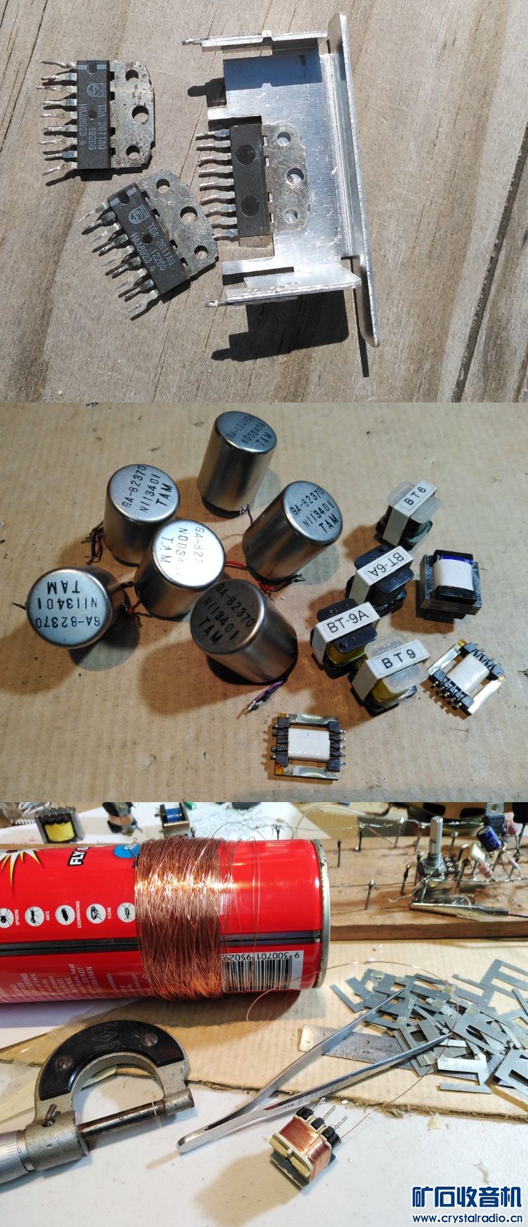

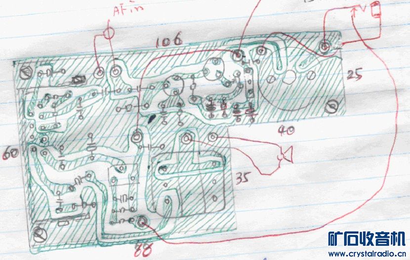

 楼主| 发表于 2020-1-30 04:07:02 | 显示全部楼层

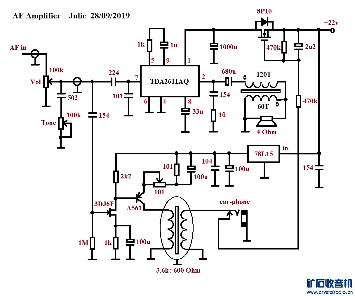

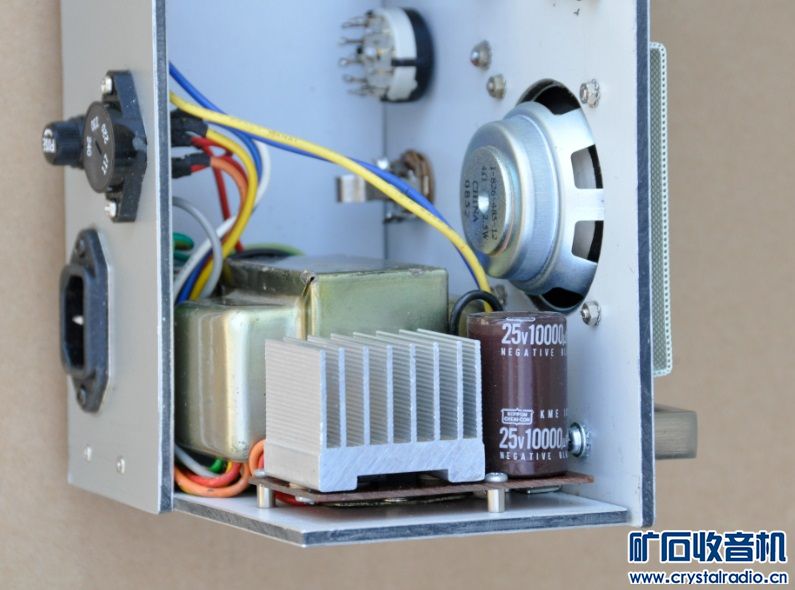

(2)音频部分
逮到一个老式电视机的音频功放IC:TDA2611AQ,OTL电路,由于喇叭用的是4欧2.5瓦,所以改制一个4欧 / 36欧的自偶式变压器进行匹配。耳机推动用独立的甲类耳放,专用变压器(坡莫合金芯)隔离输出。
电路:
电路板:
组装:
测试:
供电电压 22v,音量电位器最大位置,音调电位器最小位置,负载4欧喇叭。
(1) 输入音频850Hz,正弦Vrms = 40mV,测得喇叭两端电压 5.54Vp-p (正弦),也就是Vo = 1.96Vrms,输出功率约1W(额定)。此时电源总耗电 约115mA。
(2) 输入音频850Hz,正弦Vrms = 80mV,测得喇叭两端电压 11.0Vp-p (正弦),也就是Vo = 3.89Vrms,输出功率约3.8W(最大)。此时电源总耗电 约520mA。
(3) 输入音频850Hz,正弦Vrms = 40mV,测得耳机(600欧)输出电压 5.44Vp-p (正弦),也就是Vo =1.92Vrms,微调VR整定Vo =2.0Vrms(额定)。
(4) 用比较法估测该电路的输入阻抗约40k(音量电位器最大位置,音调电位器最小位置),喇叭放大电压增益约49 (33.8dB),耳机放大电压增益约50 (34dB)。喇叭放大电路频响 优于80Hz~12kHz,耳机放大电路频响优于 20Hz~20kHz,其实作为收信机,喇叭和耳机的放大电路高端频响有5kHz就足够了。
装机:

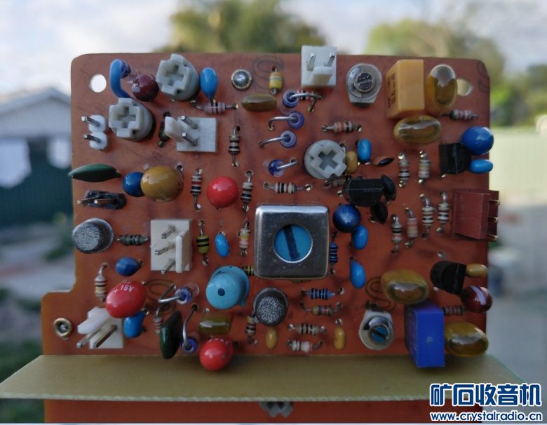

 楼主| 发表于 2020-1-30 04:43:14 | 显示全部楼层
(3)AM/SSB检波和AGC部分
找到一些453kHz和456kHz的两端陶瓷滤波器,这些陶瓷滤波器的离散性很大,经过严格挑选,正好可以做SSB上/下边带话USB/LSB和报CW的拍频振荡器。SSB的解调是BFO插入式平衡解调,AM的解调是简单的包络倍压检波。AGC的时间常数分两档(快/慢)可供人工选择。AGC控制的对象是455kHz主中放I和II的双栅场效应管,是反向AGC,用AGC偏置电压可设定AGC的起控阈值。AGC的输出也同时驱动信号强度表(指针S表),这个S表用的是老式磁带录放音机拆下的VU表,等过后有时间再将表盘的刻度改成S刻度。SSB上下边带接收BFO频率分别整定为453.50kH和456.50kHz。
电路:
* 中周自制,尺寸:10mm x10mm,漆包线标称直径0.1mm,初级128T,在38T处抽头,次级22T。实测455kHz中芯配谐电容为248pF,实配240pF。
PCB:
电路板:
截取一片330mm x 70mm的单面敷铜板,为了省事,拔掉全部铜皮成裸板,用手工钻孔直接搭焊,占用PCB尺寸66mm x 50mm,运气真好,一根“跳线”都没有。
调试和测试:
1.输入455kHz(850Hz单音AM调制,调制度约85%)信号,输入微调电阻置最大值,当Vi (p-p) = 158mV 时,测得AM输出850Hz信号Vo(p-p)= 226mV,信号输出良好,波形看不出有失真,此时这级AM检波的电压增益约为3dB。增加Vi的信号幅度,让Vi (p-p) = 226mV,调节输入端的微调电阻(衰减),让AM输出850Hz信号Vo(p-p)= 226mV,整定这级AM检波的电压增益为0dB;
2.暂时设定AGC Bias电压为0V(起控阀值),测得此时的AGC输出电压约为4.6V,调节S表的零点为调电阻,使S表的指针为0+;输入455kHz(850Hz单音AM调制,调制度约85%)信号,当Vi (p-p) = 226mV 时,调节S表的灵敏度微调电阻使指针满偏(S=5+),测得此时AGC输出约为2.2V,AGC(AM)的增益约为30,也就是约30dB;
3.分别给BFO加电(+12V),调节各自陶瓷滤波器并联的微调电容,整定BFO USB/LSB(CW)分别为453.50kHz和465.50kHz,实测频率的稳定度在+20Hz/-20Hz范围内,满足SSB解调BFO可接受的偏差范围+100Hz/-100Hz。
4.没有SSB AM信号发生器,无法测试SSB解调的音频输出幅度和进行平衡解调的平衡整定,留待整机完成后用接收到的SSB信号再进行调试和修正。

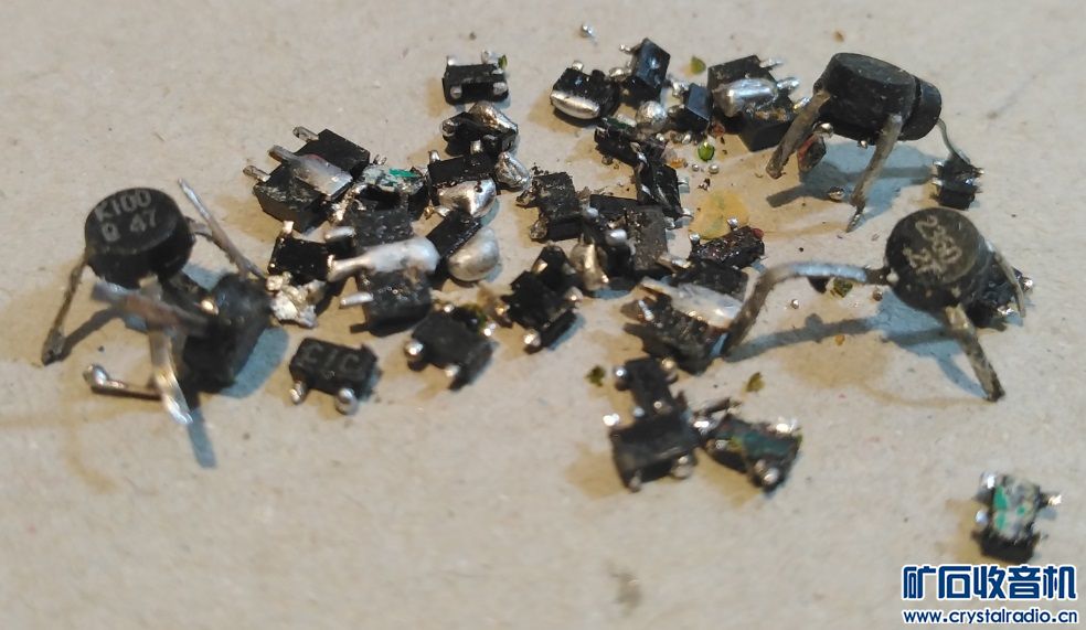

从一堆旧的模拟电视高频头里拆出2只3SK100的双栅场效应管(四个脚,不是SMD),检测都是好的,就用它们作为本单元的IF-II放大管。
中周IFT1~3都是现成的收音机中周,IFT1~2的色标是红色,相当于TTF-2-1(白)中周,次级不用,初级的抽头也不用,IFT3的色标是黑色,相当于TTF-2-9(绿)中周,初级的抽头不用。
电路:
PCB:
安装:

发表于 2020-1-30 07:07:20 | 显示全部楼层
我以为和我的设想一样,30个波段是用可变电容器来进行调谐的,因为只有可变电容器+拉线盘的调谐方式,才能在这种以单一波段+波段号的表示方式下满意工作。看了您的方框图以后,发现结果完全不是这样。
全数字调谐方式下,完全没有必要分成30个波段,在数字方式下的30个波段的覆盖比例完全不一样,设计和制造更为麻烦。倒是输入预选器的5个BPF实在太少,每个BPF的覆盖比都超过了2,这使后续的30个波段完全失去意义,而且软件流程判断复杂,还不如不用了。
输入预选器是最占空间的部件,但是对于调幅全波段是不能不用的。限于成本,长波段的带通一般在80KHz~500KHz,这是跨了6个倍频程;中波段则在0.5MHz~1.5MHz,跨了3个倍频程;而短波段则可能按1.83的等比数列分为5个BPF,也可能按1.65的等比数列分为6个BPF,具体使用哪个BPF,则可由MCU来判定,也可由数字逻辑直接判定。
很抱歉对您的作品评头论足,毕竟您已经花了大量精力来实现您的作品。希望不影响您的参赛成绩。
