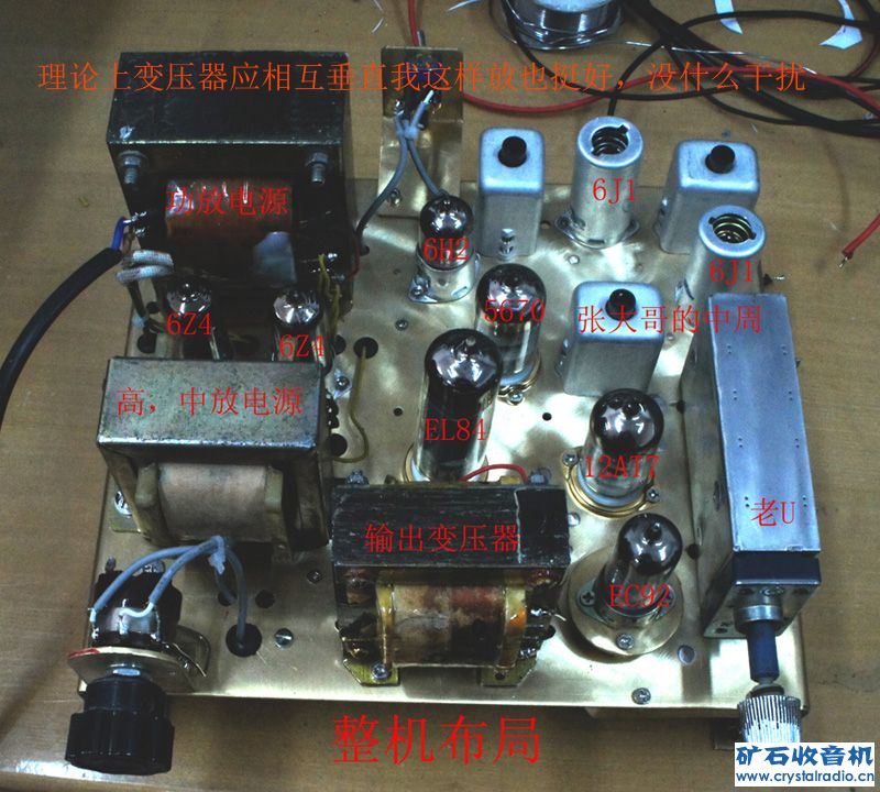

   坛中有不少朋友热衷于自己动手装配电子管FM收音机,在装配的过程中或多或少的遇上这样那样的问题,最近我也装了一台普及型的调频机,在制作过程中发现只要有些模拟电路高,中、低频的基础理论和较强维修技术作支撑,做一台普及型单声道调频机跟做调幅机一样的非常简单和容易。
下面想把自己装配过程中使用的方法介绍给想装配调频收音机的朋友。
1.        首先要选择一个适合自已的电路,所为适合自已的电路主要取决于自巳手头中现有的元件,包括电子管,变压器和各种阻容元件,在选择的过程中尽可能参考多种电路原理图进行取之长处为我用即可,越简捷越好,多一个元件就留一隐患,千万别画蛇添足。攀山千条路,同览一月高,高频电路用元件越少越好,别人成功的经验只能借鉴、切不可盲目照搬,随意套用。
9

 楼主| 发表于 2011-4-26 19:27:13 | 显示全部楼层
自制调频收音机的点滴体会
高频电路的制作
2.        DIY调频机朋友可能都有一个共识,认为难点在高频电路
原因是它属于超短波范畴,导线中的电子就不会乖乖的呆在导线中,它要往空中溜溜弯,这样一来高频电路的选用,LC参数的选取,元件的布局,走线的安排等一系列的问题都接踵而来,可我认只要有了正确的方法,做一个水准较好的高频头没什么问题,这部份没有多少科技含量。熟能生巧而巳

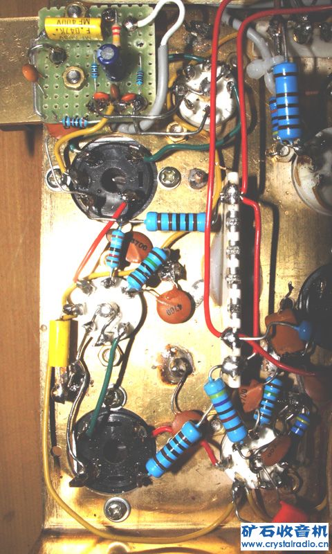

我这次装机的电路原理图,是根据手中的元件并参照多种原理图定下的。我的思路是首先简化电路,高放选用了三极管EC92,混频本振选用了12AT7,舍去AFC。(底台开的小九脚孔,再裁一个可装小七那孔的铜片,先按装EC92,今后想要AFC了换一个12AT7焊点元件就行了)。
 楼主| 发表于 2011-4-26 19:29:01 | 显示全部楼层
笫一步
笫一步要合理部局.整个高频电路要围绕可变电容来做文章,一定要注意双连动片接地端和非接地的定片端要用1.5MM以上的线引出,引透底台后要留1CM长的接线桩、(输入定片连1个,本振连1个,动片接地端1个),将来的输入, 本振的线圈就由此展开,始端就焊在此处。至于引到栅极的线长一点没问题,我实验中长度为从2-5CM都行、用频谱看振荡频率几乎没有什么变化。

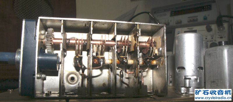

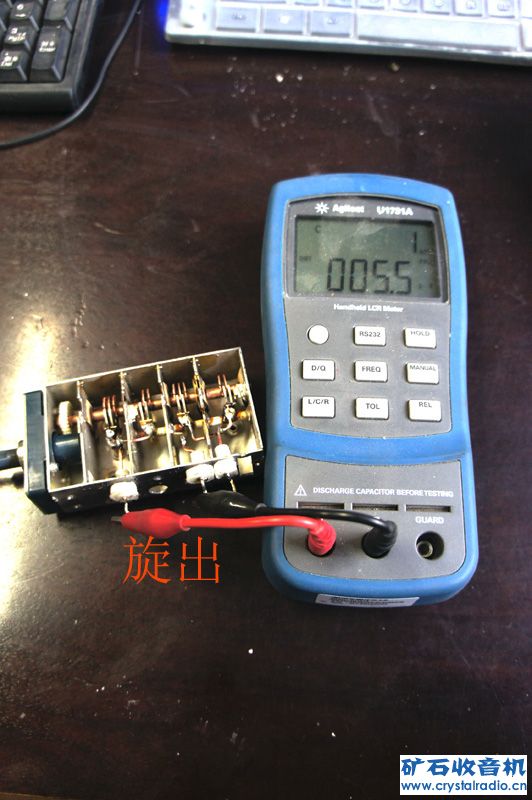

先装本振电路,电路很简单,采用电感或电容三点式和反馈线圈式都行,三种我都试过,差异不大,调屏稍好一些。振荡线圈用线1-2MM都可以,不用很准确,线圈直径5-10MM都能用,关健在下一步;振荡频率的调整:可变电容4-24P,6-26P。。。。等,一经选用后电容量的变量就已知了,可调整的元件就只有一个L了,我用的U头改制的电容是如图示,(补偿电容,垫整统统不用,将来也不用用不着,用我的这种方法全频覆盖一点都没问题,因刻度盘是自制的,只要87-108MC都能收到,最后再写频率。(千万不要照搬别人的参数,会误事的),不管双联电容量多少、(只限调频双联),别什么双联都拿来用呀,先用1.2线绕4T直径
 楼主| 发表于 2011-4-26 19:32:48 | 显示全部楼层

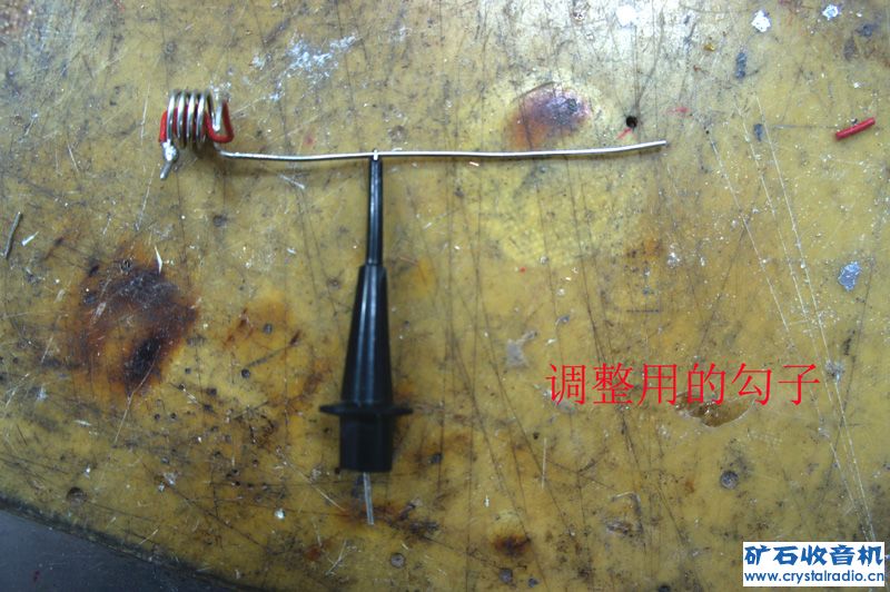

8-10MM都行,间距1MM(电感三点式在1.5处抽头,反馈线圈式也绕4T,用0.5线,直径5MM)绕完的尾端留再够绕2T的量,三点式先把地端,阴极端焊好,热端开路(别的电路都焊好)用一个勾式表笔(示波器探头一样的前头带个勾子)焊一节5cm直径1MM裸铜线,一端焊在振连定片上,再用勾子勾在4T处,开机用频谱测,振荡全旋出时要振到底线为119MC高了更好),频率低时向圈数减少的方向移动勾子,若频率高时加绕1T-2T再试,
振荡全旋入时振频底线为88MC低了更好,反复调整勾子的位置确保调频段88-119MC这一段的频率,不要去调线圈间距,只调线圈匝数,一定会有一个点满足在这个频段上的要求,最后这个线圈会绕成几又几分之几的范围内,调好后把线圈热端焊在勾子处即

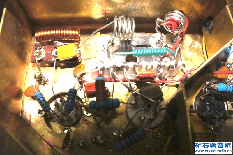

 楼主| 发表于 2011-4-26 19:34:28 | 显示全部楼层
555
成功了。再用频谱看一下振荡幅度和整个频段内有无谐波干扰,若振幅不够可提高屏压或帘压,有干扰先查一下干扰源、关机后干扰谐波消失说明是振源的干扰,那就调整元件位置改变引线的走向,这可是真本事的活(频率计不能干这活,)
再装高放级,装好后短路本振双联,在天线输入端用信号器送88-108MC整段频率,在去往混频的输出电容处用频谱观察,再同样上述的方法调整调谐回路的L即可。
混频就不用说了,没有一点难度、按图施工就行了,如果此时你的中放以后都调好了,接上拖线就可听见声音了,再去细细调中频,鉴频吧!
