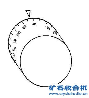

发表于 2011-4-26 21:31:14 | 显示全部楼层
我的建议:将刻度刻于调谐钮的侧面,如下图:
楼主意下如何?
