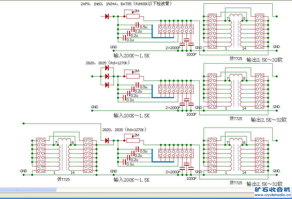

仿T725变压器与检波管匹配示意图
发表于 2011-4-26 18:46:24 | 显示全部楼层 |阅读模式
上图---2AP9、1N60、1N34A、BAT85(RD400K以下检波管)
中图---2820、2835(Rd=1270K检波管)
下图---中图---2820、2835(及所有Rd值低于2500K的检波管 )
以上电路能使725变压器与现有所有二极管相对匹配。
原理:超阻匹配、检波管并联匹配、陈宪文电路匹配。另外,还可以用75号电路匹配;以及李老师用过的检波管后串联电感匹配。
[ 本帖最后由 qg2007 于 2011-4-28 11:27 编辑 ]

 楼主| 发表于 2011-4-26 18:53:35 | 显示全部楼层
陈宪文电路:
75号电路
[ 本帖最后由 qg2007 于 2011-4-26 18:55 编辑 ]

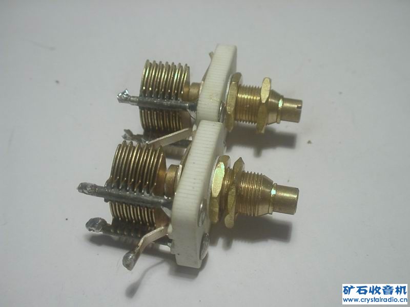

如果有带手柄的微调电容就好了!
发表于 2011-4-26 20:06:03 | 显示全部楼层
回复 6# 我也要试试 的帖子
友谊电子有。
发表于 2011-4-26 20:12:51 | 显示全部楼层
回复 7# L.D.XIONG 的帖子
没有啊!原来还有个长杆的,现在没看到还有什么,可固定在面板上的,调节方便,买的两47p的没用,调都不好调。
发表于 2011-4-26 20:17:21 | 显示全部楼层
天线藕合电容,和主调谐增值电容可能需要360P的微调。辅助微调20p
发表于 2011-4-26 20:20:36 | 显示全部楼层
回复 8# 我也要试试 的帖子
这种便是。
发表于 2011-4-26 20:24:22 | 显示全部楼层
回复 10# L.D.XIONG 的帖子
可以装旋纽的?怎么我买的两宇宙牌的不可以。
有小巧的更好。
发表于 2011-4-26 20:42:30 | 显示全部楼层
回复 11# 我也要试试 的帖子
上图看看能否加长。
发表于 2011-4-26 22:39:52 | 显示全部楼层
明天上图。友谊电子买的,柄很短,用一字螺丝刀调的。
发表于 2011-4-27 00:58:19 | 显示全部楼层
不知道有没有专用的扭头。
发表于 2011-4-27 06:06:01 | 显示全部楼层
回复 14# 我也要试试 的帖子
可以焊一段铜柱加长它。
