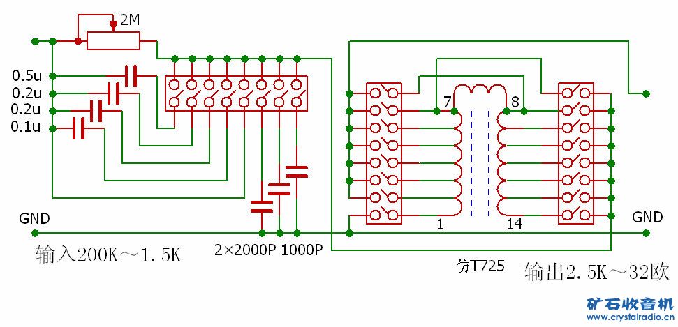

仿T725变压器与检波管匹配示意图
 楼主| 发表于 2011-4-27 20:23:43 | 显示全部楼层
张兄的725是刚进的,之前有按李老师设计自己绕的超阻725,变压器磁芯不一样,数据差不多。还有从20K至1500K各种多抽头变压器,实验用。
平时听的床头大环矿机是陈宪文电路+40K多抽头变压器,近期用的检波管是RB761和SD103A。马上换3DQ,与时俱进!
友谊电子的725效果不错,够用了。
 楼主| 发表于 2011-4-28 11:28:27 | 显示全部楼层
1楼电路图的总线方式已改正
发表于 2011-4-28 13:32:52 | 显示全部楼层
红圈部分是四根线,对吗?不是合并成一条!
发表于 2011-4-28 13:47:31 | 显示全部楼层
是4只电容器分别与4个开关的4条线连接。
发表于 2011-4-28 15:57:51 | 显示全部楼层
友谊电子的分线器很小很合用。
 楼主| 发表于 2011-4-28 16:44:51 | 显示全部楼层
原帖由 huiziman 于 2011-4-28 13:32 发表
班尼电路实际接线图
[ 本帖最后由 qg2007 于 2011-4-28 16:49 编辑 ]

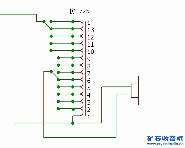

 楼主| 发表于 2011-4-28 16:56:58 | 显示全部楼层
配接电路中用拨号开关选择,为的是实验配接各种检波管、班尼电路、旁回路电容取舍使用。如果只用725变压器简单配接,使用波段开关的变压器接法就行。
725变压器波段开关配接示意图:
发表于 2011-4-28 20:02:33 | 显示全部楼层
回复 35# L.D.XIONG 的帖子
您说对了,我就是打算买两个来设计T725的,把它们装在一个盒子里,大的拨段开关装不下。
发表于 2011-4-30 06:51:18 | 显示全部楼层
回复 37# qg2007 的帖子
谢谢了!这个图很清楚,目前初级阶段,只用两个波段就行了!

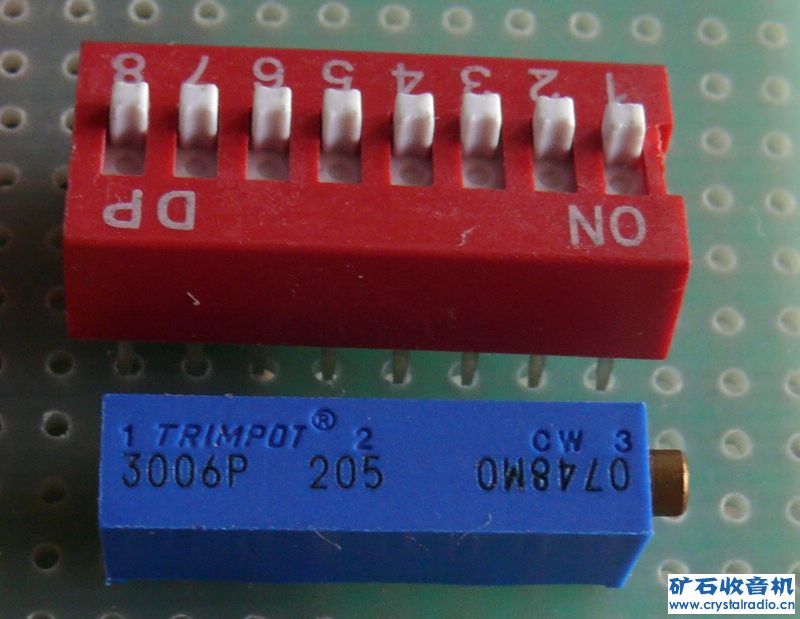

发表于 2011-5-2 10:03:47 | 显示全部楼层
楼主图中的2M电位器,就是像这样的东西吗?应该是一定要三个脚的吧?
http://item.taobao.com/item.htm?id=9408451263
http://item.taobao.com/item.htm?id=9355608080
今天下午去电子城买,对功率有没有要求?
这个电位器是不是也可以理解成可调电阻?
多谢各位前辈解答,确认好了就去电子城买了。

 楼主| 发表于 2011-5-2 10:17:37 | 显示全部楼层
 楼主| 发表于 2011-5-2 10:22:57 | 显示全部楼层
也可以用这种可调电阻
发表于 2011-5-2 10:39:27 | 显示全部楼层
没有两M的用1M欧的也可以了!也可以用两个1M的或者其中一个使用固定一M的。可调电阻市场上都好买。
[ 本帖最后由 我也要试试 于 2011-5-2 02:46 编辑 ]
 楼主| 发表于 2011-5-2 16:51:55 | 显示全部楼层
2M欧是为了配2820、2835检波管,温度低时Rd值可以到1500-1700K。
