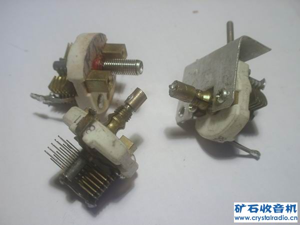

仿T725变压器与检波管匹配示意图

烙铁焊肯定是不行的,谁会跟你加工这小东西呀!
发表于 2011-4-27 06:54:50 | 显示全部楼层
回复 16# 我也要试试 的帖子
找一些刚好套进去的铜件,电源插座中、香蕉插座、支柱之类、两头上锡焊上。
发表于 2011-4-27 07:02:16 | 显示全部楼层
回复 17# L.D.XIONG 的帖子
您也有那样的啊!我找到个铜管试试看,不行也想办法,香蕉插头也有。谢谢您!
发表于 2011-4-27 08:33:42 | 显示全部楼层
那个头太短了,我找到个卡头钮的,十字劈开的,不是一般的紧,转了半天才卡进去,卡的头太少了,我把上面的环取掉了,准备把桩磨掉点,把里面的杆多露出点来套卡头。
发表于 2011-4-27 09:29:03 | 显示全部楼层
回复 19# 我也要试试 的帖子
玩矿机就玩这些杂活的味道,碰到问题解决它有成就感,与工资一样不与别人比,与自己比就满足矣!
发表于 2011-4-27 09:32:50 | 显示全部楼层
没有顶的地方,好不容易搞进去,铜片都变形了!
发表于 2011-4-27 09:34:48 | 显示全部楼层
回复 21# 我也要试试 的帖子
这几片东西变形再调回来容易。

发表于 2011-4-27 16:07:22 | 显示全部楼层
从楼主的电路图上看,有四个电容是并联的,0.1,0.2,0.2,0.5uf的四个电容。请教下能合并就用一个1uf的么?
再请教一个问题:楼主的电路和经典的t725直接在四个脚上进行输入输出有区别,多用了几个电容和一个2m的可调电阻(电位器),他们分别的作用是什么呢?
谢谢高手指点。
发表于 2011-4-27 17:43:17 | 显示全部楼层
回复 24# 一草亭 的帖子
画错了,每个电容是单独连接开关的,这样可以变换电容大小。
 楼主| 发表于 2011-4-27 18:47:53 | 显示全部楼层
总线表示法,省事!
 楼主| 发表于 2011-4-27 19:01:42 | 显示全部楼层
原帖由 一草亭 于 2011-4-27 16:07 发表
再请教一个问题:楼主的电路和经典的t725直接在四个脚上进行输入输出有区别,多用了几个电容和一个2m的可 ...
0.1,0.2,0.2,0.5uf的四个电容,可分可合,并联2M欧电阻,形成“班尼电路”,起隔离检波后直流分量的作用,对弱台提升明显。
1000P、2000P电容是旁回路电容,起滤除残余高频成分并形成高频回路的作用,能改善音质和提升检波管效率。
以上结论经过实验验证!班尼电路可查阅坛里有关帖子。
725变压器可以通过顶楼的示意接法,可完成与各种检波管的相对阻抗匹配。
