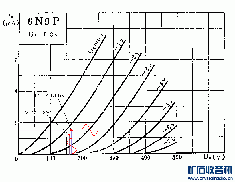

楼主: Relpeak
工作点调不对,大神帮忙看看

发表于 2020-1-24 05:30:16 | 显示全部楼层
Relpeak 发表于 2020-1-13 18:31
主要是6n9p阴极那里2.2v实测1.34
2.2v应该是标错了、、、
【按图中标注值计算:  屏极电流=(286V-160V)÷82K=1.54mA        阴极电压=1.54mA×1.091K=1.68V】
我看到的图与你这图标注的值不一样、、、

模拟仿真的也差不多
发表于 2020-1-24 06:44:23 | 显示全部楼层
   其实所谓工作点就是泛指‘电子管V\I 特性曲线’上的某个V\I 点,只要不是差得太离谱,没必要非要对上别人的数值,也不可能完全对得上、、、
   再说工作点、上图的与你的也没见有多大差别嘛

      海版说的对 基本正常不用调了,《味道不对 不是想要的声音 》,因为如果完全按照图标注原件施工,声音好听,那就不正常了,建议把三个电源滤波电解电容器150 uf 两个改成22 uf  33uf 改10uf 试一下,如果有交流声,要检查接地线与走线是否正确,因为你这个图是专供初级大哥使用的,会响,哈  仅供参考 ,祝你玩得开心。

首先谢谢,关键是6p3帘栅图纸是286v,我做的机这点电压是242v差的太多了,B电压正常,10k电阻也测试过阻值正常,不知为什么降压这么大,6n9屏压图纸是173v,我这是148v。
