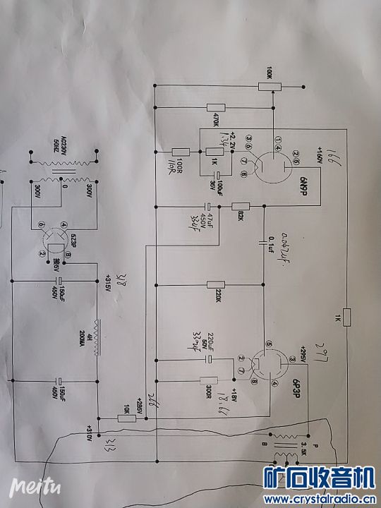

完全和图上一样,就是电压有些不一样,手写的是实测数据,大神帮忙分析分析,需要调整10K电阻吗?

从6N9P屏极电压看,调10K电阻不如调阴极电阻作用大。

发表于 2020-1-13 14:15:06 | 显示全部楼层
当供电电压和屏极负载电阻定下的情况下,调阴极电阻就可搞定屏极电压或屏极电流。其实调“工作点”就这么简单。你可以试试看,这法很灵!阴极电阻加大则屏流下降、而屏压上升,阴极电阻诚小则屏流上升、屏压下降。
发表于 2020-1-15 14:33:46 | 显示全部楼层
其实,再要求不高的情况下,最简单的办法就是,在同一个声道(电路中)把手上的同一种管子,逐个插一遍测屏压和阴极电压,然后选2只参数接近的用。
发表于 2020-1-13 11:03:13 来自手机 | 显示全部楼层
如果线路,元件确认无误,那就是管子差异性造成的
发表于 2020-1-13 11:05:33 | 显示全部楼层
感觉上正常,不一定非要和图纸标的分毫不差
 楼主| 发表于 2020-1-13 11:17:17 | 显示全部楼层
白版,阴极电阻换成2K  阴极电压1.94v  阳极电压193v
 楼主| 发表于 2020-1-13 14:41:20 来自手机 | 显示全部楼层
jiangqishan8 发表于 2020-1-13 14:15
当供电电压和屏极负载电阻定下的情况下,调阴极电阻就可搞定屏极电压或屏极电流。其实调“工作点”就这么简 ...
也就是三楼说的对?管子差异?
发表于 2020-1-13 16:43:19 | 显示全部楼层
整流出来的电压都高于标注值,后面的都多一点点很正常,这跟市电有关吧
 楼主| 发表于 2020-1-13 18:31:03 来自手机 | 显示全部楼层
主要是6n9p阴极那里2.2v实测1.34
发表于 2020-1-13 20:37:38 | 显示全部楼层
不用调,就这样直接就能用,实测电压正常。
发表于 2020-1-13 20:40:52 | 显示全部楼层
市电值与管子的离散性都有关系。调的尽量接近给出的值就可以了,图上给的也应该是参考值吧。
