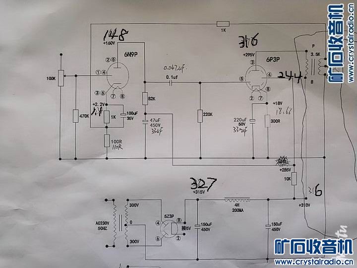

工作点调不对,大神帮忙看看

先排除设备的差异,自我的因素。多听听别人的成品(别人做的好的,及网上传的曲子)再找一下你要的味道。差的太远的,把电路拆了,重做。或者电路并不优秀。
发表于 2020-1-14 22:06:55 来自手机 | 显示全部楼层
6p3p供电电压用到350伏完全没有问题,高压和低电压的声音完全不一样,看过很多电压都在300伏以下,完全发挥不了6p3p的最佳状态,耐压越高的管,高电压使用动态,功率,清晰度完全不同,一般使用到最高耐压的80-90%为佳
发表于 2020-1-15 12:50:04 | 显示全部楼层
感觉 实测数据和标注数据差不远,   应该是电子管自身差异引起的误差。 不用太在乎。
发表于 2020-1-15 14:33:46 | 显示全部楼层
其实,再要求不高的情况下,最简单的办法就是,在同一个声道(电路中)把手上的同一种管子,逐个插一遍测屏压和阴极电压,然后选2只参数接近的用。

发表于 2020-1-17 16:55:43 | 显示全部楼层
这个电压应该算是正常啊

发表于 2020-1-17 21:24:59 来自手机 | 显示全部楼层
不单是输出牛,级间耦合电容,阴极电容,阳流的大小,都和出声有直接的关系,管子只有工作在线性区域才失真最小,不要套用图纸上的所有数据,除非你参考的是世界名机电路,出好声的最基本条件是好牛,电路只可参考,自己要具备一定的调整功底,技术,抄图的机器不懂调整可能听不到自己想要的声音

发表于 2020-1-20 21:12:49 | 显示全部楼层
阴极应该是负压
发表于 2020-1-21 22:18:42 | 显示全部楼层
火箭 发表于 2020-1-20 21:12
阴极应该是负压
自生偏压阴极标正电位才是正确的,栅极由于有栅漏电阻接地所以电位是0,而阴极电位由于被阴极电阻抬高了是正的,栅极比阴极电位低所以栅压(栅极电位减去阴极电位)才是负的,这个压是指电位差(电压)。

发表于 2020-1-22 22:34:59 | 显示全部楼层
海河 发表于 2020-1-13 20:37
不用调,就这样直接就能用,实测电压正常。
我做到机也是这图,版主给看看我的电压对不对,6n9阴极是1.1      谢谢。
发表于 2020-1-22 23:38:06 来自手机 | 显示全部楼层
声音对就可以了,不要一味的和图纸一样,管参数不同,元件误差等都会导致电压不可能完全一样的,如果非要调整到2.2伏,那就调整100欧电阻
