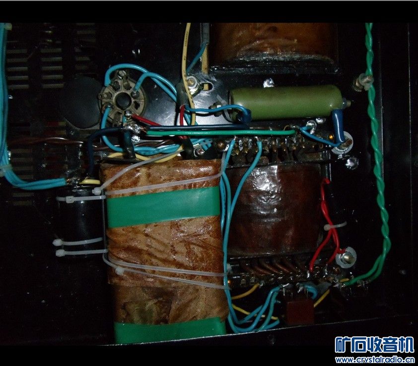

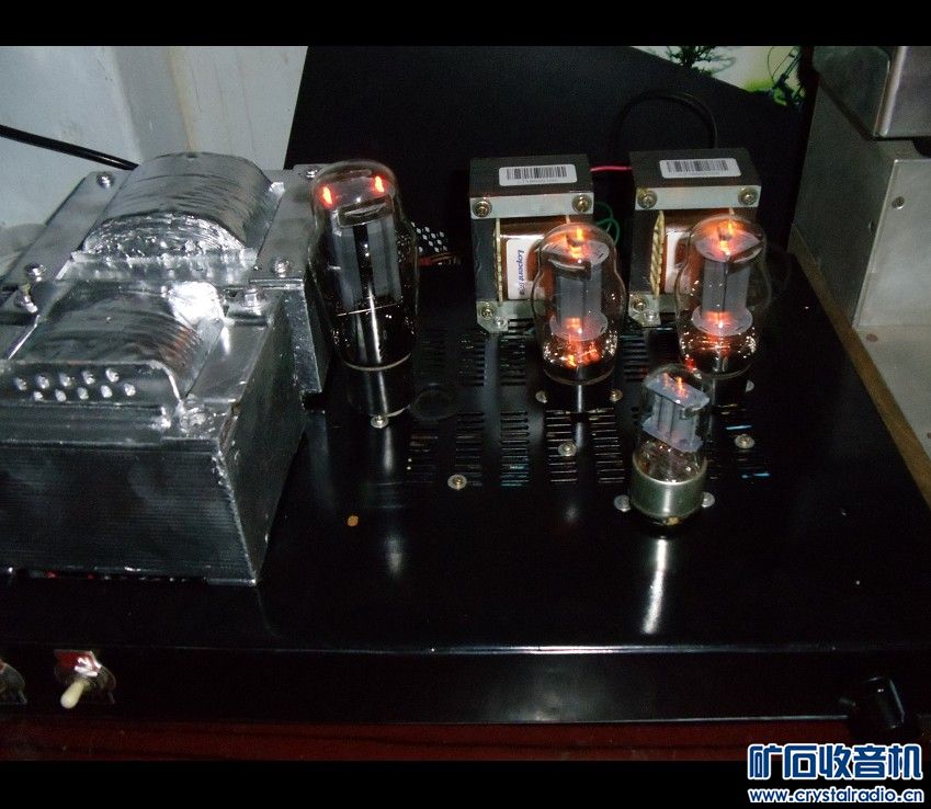

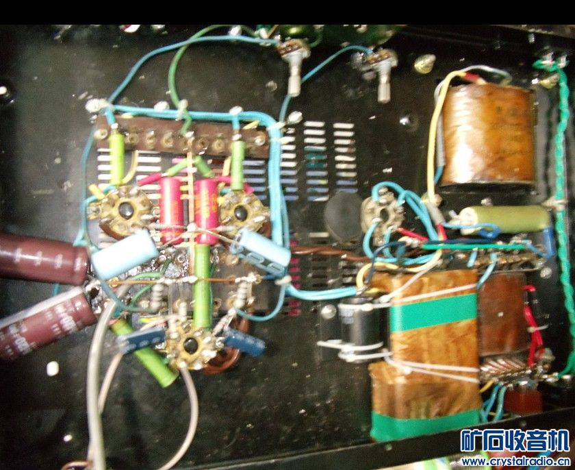

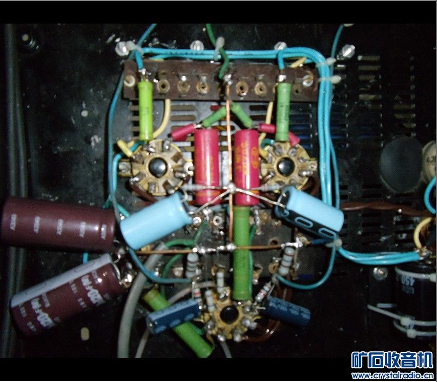

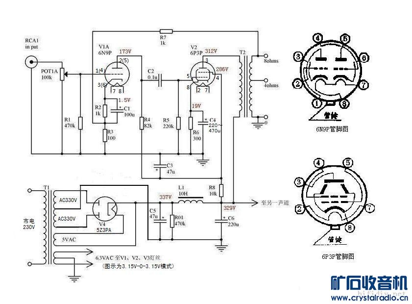

 楼主| 发表于 2011-11-22 18:56:37 | 显示全部楼层
我的电源次级电压高,345V, 空载整流出来居然有512V .所以把图中470K的泄放电阻换为10K 30W的用来降压,电感用的是20H 300mA 的,第一级滤波电容为 4UF/600V 国产铁壳油的, 据说这级电容不要太大,小点对整流管有好处。嘿嘿我就照做了,第一次做鸡胆整流, 负反馈电阻用50K电位器暂时代替,等调好再换固定电阻。我感觉我的电阻功率都太小了,问问各位老师,是不是不安全?6P3P阴极对地电压 23V阴极电阻300欧姆,是不是高了?
屏级 302 V 栅极 264V   声音挺好的,低噪几乎没有,得需要耳朵贴喇叭上才能听到!
 楼主| 发表于 2011-11-22 19:02:02 | 显示全部楼层
机内有个别电阻不对称,我是能找到绿壳的就用绿壳的,没有的再用普通的,所以外形不一样但是阻值功率是一样的,嘿嘿,就是看着别扭,但是好用就可以,我挺喜欢这绿皮电阻的。耦合 据说是什么红美人,没听过,所以弄上感受下,看看能享受了不,嘿嘿, 输出用的是乐潘的 S-1002 3.5K / 0  4  8 欧  电源是拆机的看个头应该有300W左右,电感也是拆机的。嘿嘿废物利用呗!
各位老师们,看看我这新手弄的东西,有什么不对的地方望不吝赐教啊。谢谢!
