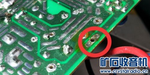

发表于 2020-12-27 16:27:20 | 显示全部楼层
电源已经在我手里了!
电压最高只能2.5v,
因为楼主已经改动过部分零件,目前正在对比原理图。
初步判断,为过流保护导致电压降低,等我研究探究
发表于 2020-12-27 17:06:36 | 显示全部楼层
电源已经正常,不是改装方案问题,我去给大家拍图。
发表于 2020-12-27 17:13:14 来自手机 | 显示全部楼层
这个位置铜箔断了。剩下的就不用我多说了。大家都懂。
 楼主| 发表于 2020-12-27 17:23:06 | 显示全部楼层
还是你利害 我只会照葫芦画瓢 还没画好
 楼主| 发表于 2020-12-27 17:28:28 | 显示全部楼层
看来以后不能光灌水 还是要多学习啊
发表于 2020-12-27 17:55:48 来自手机 | 显示全部楼层
这就是动手能力的问题了。一般改装遇到问题。首先恢复电路,看原电路是否正常。
