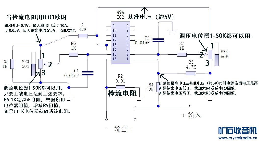

照着教程把一台明纬S350电源改成0~50V可调 现在的问题是 电流正常 电压只能在0~2.5V之间可调 请问大概是哪里的问题
发表于 2020-1-8 11:06:43 | 显示全部楼层
这一张图,有494调压调流的原理。重点看一下二个调压用的分压电阻的配比关系,看明看懂这张图就能改所有494或同类型的电源了。
 楼主| 发表于 2020-1-8 11:17:13 | 显示全部楼层
whmks 发表于 2020-1-8 11:06
这一张图,有494调压调流的原理。重点看一下二个调压用的分压电阻的配比关系,看明看懂这张图就能改所有494 ...
感谢大佬 我先研究研究

发表于 2020-4-11 16:21:59 | 显示全部楼层
我改了一个,最小电流不能0起调,原来有300多mA,后来换了494,最小电流160多mA了,不知道咋回事,有人说是IC体质的问题
发表于 2020-4-11 19:52:23 | 显示全部楼层
电流不能0起调,电压可以吗?
如果电压调到零,电流不也是0吗?
