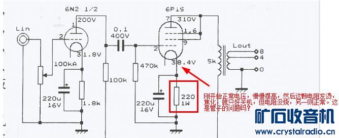

这是什么回事,老司机帮忙!!!!

hjx8899 发表于 2019-11-27 10:04
换了颗270欧的,可以工作了
想再问一下,这个电子管工作后一般有多少温度,很烫吗?
很烫,手不能摸。
发表于 2019-11-27 10:12:34 | 显示全部楼层
换了颗270欧的,可以工作了
6P15我没尝试过,不是很清楚,但根据管子大小和屏耗,选择一个常见的管子可以推断下,6P1工作的时候,外玻璃壳手可以短暂的触摸,因此推断温度绝对不会超过100,也就70~80之间的样子

发表于 2019-11-27 10:26:15 来自手机 | 显示全部楼层
换了颗270欧的,可以工作了
要看灯丝的功率和屏耗 电子管发热主要就是两部分 阴极灯丝发热和阳极耗散热 电压放大管屏耗低 发热主要是灯丝 但是体积小 散热不如大的功率管 也会比较烫 功率管屏耗比较大 只点灯丝和加上阳极电压相比 管子的热度明显不一样

 楼主| 发表于 2019-11-27 10:45:07 | 显示全部楼层
MF35_ 发表于 2019-11-27 10:12
6P15我没尝试过,不是很清楚,但根据管子大小和屏耗,选择一个常见的管子可以推断下,6P1工作的时候,外 ...
新问题来了,如图
发表于 2019-11-27 10:49:12 | 显示全部楼层
hjx8899 发表于 2019-11-27 10:45
新问题来了,如图
电容估计有问题吧,换电容试试

 楼主| 发表于 2019-11-27 10:53:05 | 显示全部楼层
MF35_ 发表于 2019-11-27 10:49
电容估计有问题吧,换电容试试
电容没有问题,管子第8脚内部没接东西,这电压哪来的?
