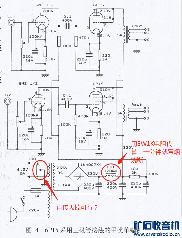

这个扼流圈必须要用吗?替换电阻为什么一分钟都坚持不住,而且烧毁前有声音,但声小

5W 1K是普通电子管收音机用的数值。你这个是双声道的功放,相当于两台收音机的用电量。相应的流过替换电阻的电流增加一倍。当然消耗的功率至少也需要多一倍以上。
发表于 2019-11-26 21:11:26 | 显示全部楼层
高压总电流按照70毫安计算,这个1K电阻上的压降就是70V,功耗接近5W,楼主你看可行?

不会算,用1K的阻值合适?用10W?
双声道,但我只接了一个喇叭,另一边空载

我请问您,一个滤波电感线圈,它的直流电阻有多大?几十欧姆,还是几百欧姆,还是1K?

那天求助帖问了,说用1K的

甲类放大,不论是否接负载,电源消耗不变。

立马关机,千万别空载不接喇叭,输出牛危险。

降低纹波的,去掉可能导致背景有交流音,可以尝试用晶体管滤波电路代替,控制好压降大小,功耗适可而止,但对楼主动手能力有所怀疑,安全第一,不推荐。

别人说的,也得自己考虑实际情况啊。
你换成100欧的,就没事了。
